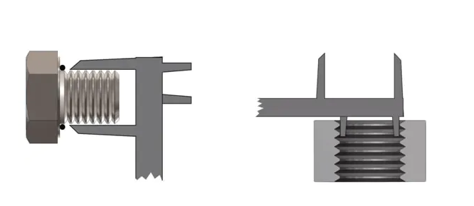

W specyfikacji podano, suport BSA. Zmierzona szerokość wynosi 69mm. W Cyklomanii, pod korbą, którą myślałem, podane są pasowiszcze suporty uwzględniające również tej średnicę. Wskazany kupiłem. Przyszedł. Wkręcać próbuję - nic. Suwmiarką mierzę średnicę suportu po gwincie - 36mm, średnicę mufy suportu - 34mm.
Przepraszam ale nie ogarniam co Ty w tym momencie porównujesz?
Czy "średnica suportu po gwincie" mierzona suwmiarką to pomiar wykonany tak jak na lewym obrazku, na misce łożyska, a "średnica mufy suportu" to pomiar wykonany jak na prawym obrazku w ramie?
No to jeśli pierwszy ma 36mm, a drugi 34mm to to IMO jest ten sam rozmiar gwintu i problem leży gdzie indziej. Internety też mi podpowiadają że oba suporty są wymienne w tym sensie że pasują do takich samych muf suportowych, a różnią się zewnętrznymi wymiarami misek, przez co np wymagają innych kluczy.

Suport BSA to jest calowy gwint (wymiary określone w nazwie - 24 zw/cal, średnica mierzona tak jak pisał Borafu).
Nie ma nic innego.
Nawet ten "włoski" gwint też jest BSA.
Tylko jedno ale:
Miski mają różne kierunki zwojów (prawy i lewy dla klasycznego) i obydwa prawe dla "włoskiego".
Możliwe że (@łatoś) próbowałeś wkręcić miskę ze złej strony.
Prawa strona mufy suportu (strona korby) ma "lewy" gwint (lewa - prawy).

Wszystkie suporty BSA które mamy w ofercie mają jeden rodzaj gwintu - skok BC 1.37.
Mierząc po zewnątrz gwint w suporcie MTB (BB-MT801) i szosowych (BB-RS501) to oba mają ten sam rozmiar - +/- 34,5mm.
Czy nie ma Pan przypadkiem suportu ITA a nie BSA ?
Suporty z gwintem ITA mają po zewnątrz średnicę ok 36mm.

Super przytomnie to wychwyciłeś (co na tych wklejkach), Borafu.
