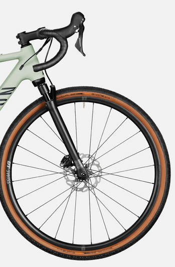

A co sądzicie o Canyon Grizl 7 Trail z amortyzatorem :) ? Z tego co widzę po internecie temat drażliwy..
https://www.canyon.com/pl-pl/outlet-bikes/gravel-bikes/grizl-7-trail/2710.html
i test amortyzatora: https://portal.bikeworld.pl/artykul/testy_i_nowosci/testy_czesci/19150/test_gravelowy_widelec_rockshox_rudy_xplr
do zwykłego Grizl 7 ma wagę większa o 720g  (11,38kg vs 10,66kg). Niby niewiele, mogę schudnąć ten 1 kg ;)
Obecnie na stronie Canyona cena jest taka sama 8799 zł i wersja z amorem jest dostęna (roz. L). Wersja zwykła nie wiadomo kiedy, a rower potrzebny na styczeń, gdy planuję lecieć na Kanary.
Hmm... znów do zwykłego Grizl mogę dodać sztycę S15 VCLS 2.0 CF, która podobno całkiem nieźle amortyzuje.
Wady każdego amora przedniego:
luzy boczne
opóźnienie hamowania
większa masa
podatność na uszkodzenia mechaniczne, zwłaszcza w osi pionowej (niespodziewany drop)
Tu masz wady, ale nie masz amora. Taki skok to nic, lepiej wziąć karbonowy "sztywny" widelec.
Nic dodać nic ująć. Taki skok to ci bruku nie połknie. Te gravele teraz coraz bardziej zawracają w stronę rowerów krosowych. Tylko czekać na renesans ultralekkich sakw dla bardziej wymagających bikepackerów. Tailfin już zresztą to promuje:
To nie jest amortyzator mający być odpowiednikiem tego z MTB, na poważne nierówności w terenie. Amortyzatory o tym poziomie skoku są pomyślane na redukcję drgań z dróg szutrowych - i to zadanie nieźle spełniają. Ludzie co jeżdżą długie trasy na gravelach dobrze wiedzą że dłonie potrafią solidnie obrywać.
Aczkolwiek osobiście mnie to nie przekonuje, plusy takiego amortyzatora IMO nie przesłaniają jego minusów. Grizl ma możliwość założenia opon 50mm - i one robią prawdziwą amortyzację, szczególnie na mleku i niskim ciśnieniu. Więc amor to już jest przesada do takiego roweru, tracimy sztywność (co jest wielką zaletą gravela i przewagą nad MTB), a nie tak wiele zyskujemy. Oczywiście to kwestia mocno indywidualna, jak u kogo obrywają ręce. Ale wchodząc w amor tez już będzie duża rzeźba żeby założyć koszyki do bikepackingu na widelec.
Tak więc ja radziłbym kupić sztywny rower, żeby mieć prawdziwego gravela. A w wypadku, gdy dłonie będą za mocno obrywać amor można przecież dokupić.
Wilku ten amor ma jedynie 30mm skoku, jego funkcje ochronne dłoni i nadgarstków są mocno ograniczone a wręcz pomijalne. Moje doświadczenia z ciorania w terenie sprowadzają się do prostej recepty - zwolnić ;) Łatwiej wtedy nie tylko amortyzować zawieszeniem złożonym z rąk i nóg ale po prostu aktywnie wybierać wygodniejszą ścieżkę. W turystyce ten amor nic nie wniesie nawet na długich trasach poza asfaltem.
Mam "amor" 2cm w szosie i brak amortyzacji w turystycznym Marinie na oponach 50mm. Nigdy nie bolały mnie nadgarstki czy dłonie na wyjeździe turystycznym, nie raz w solidnym terenie a po wyrypie szosowej a i owszem.
Nie idź tą drogą, jak gravel - to sztywny, możliwie lekki  - i piszę tutaj również o oponach (żadnych ociężałych , kilogramowych kloców po 50mm) - wtedy będziesz miał radochę i przewagę nad mtb  ;)
Chyba że sprzedasz mtb - to możesz sobie testować te pseudo amortyzatory  ;D
ps: Żeby nie było tak jednostronnie, - szybka jazda takim sztywnym gravelem, na nie za niskim ciśnieniu w oponach - po twardych  "tarkach" przyprawiła mnie nie raz o ból nadgarstków które nie jedno już przeszły na rowerze - coś za coś  - trzeba sobie zrobić rachunek zysków i strat   :D

  • Wiadomości: 21034
Ale nie można porównywać pseudo amora opartego na elastomerach jaki masz w swojej szosie z prawdziwym amortyzatorem powietrznym niezłej klasy jaki jest tutaj. To jest zupełnie inna liga amortyzacji, ten amor jest tak zaprojektowany by być bardzo czułym przy lekkich wibracjach we wstępnej fazie ugiecia. Rozmawiałłem z paroma ludźmi co tego używali na PGR i uważali, ze to działa.
Natomiast pytanie jest czy nam to jest na pewno potrzebne? Tak jak pisałem wcześniej - podobnie jak Ty uważam, że da się bez tego przeżyć. Założeniem gravela jest bycie rowerem sztywnym i w miarę lekkim to sporo wnosi na szosie, na podjazdach. A przy oponach 50mm raczej nie będzie problemów z dłońmi, a autor wątku raczej ultra 500km po górskich szutrach jeździć nie będzie.
