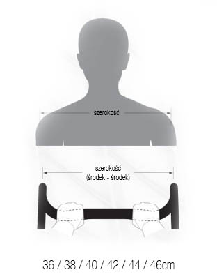

Szerokość jest bardzo ważna, kierownice fabrycznie często są za szerokie, wtedy nadgarstki wyginają się do środka i pojawiają się problemy. Warto poszukać w necie jak to sprawdzić.
Tu pierwszy z brzegu obrazek:
Jeśli chodzi o manewry mostkiem to czasem wystarczy trochę przekręcić kierownicę, żeby podnieść łapy.

ręce muszą się przyzywczaić, tak - za szeroka kierownica (baranek) - to zło. Inna sprawa że podana tu metoda wyznaczenia szerokości jest obarczona sporą niedokładnością, wbrew pozorom wyznacza często za wąskie kierownice . W temacie fittingu polecam RCA - Road Cycling Academy na Yb.
I to prawda - Canyony mają niski stack to reach ratio co oznacza że wcale nie są przyjazne amatorom po wyciągnięciu z pudełka ..  ;)

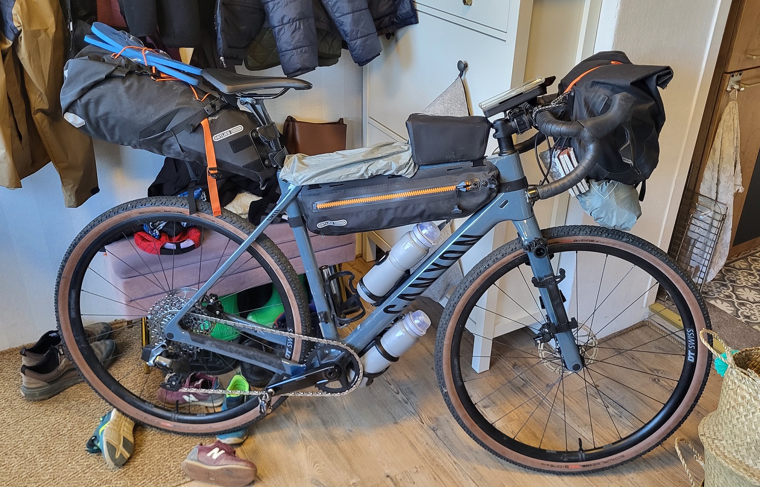

Cześć,
za kilka godzin ruszam na wyjazd i mam pytanie do Was - specjalistów.
Udało się jeszcze zmniejszyć ilość gratów i wychodzi, że mieszczę się w 3 torbach: podsiodłówce, pod ramą i na kierownicy.
Na kierownicę wylądował namiot, materac i śpiwór i jakieś drobne rzeczy.
Ale nie ma miejsca na nic innego jak np. jabłko, czy sałatka ze sklepu...
Jak uważacie - jechać tylko z torbą na kierownicy czy jednak brać boczne torby na widelec? Wtedy w torbie na kierownicy jedzie wygodnie spakowany namiot, mniej rzeczy z podsiodłówce.
Hmm
Tak wyglądał rower, gdy miał boczne torby na widelcu:
  • Wiadomości: 3401
Początkowo też jeździłem z sakwami bocznymi, w mojej ocenie "boczny ciężar" utrudnia właściwości jezdne, natomiast lepiej balast, ciężar umieszczać w linii ramy zdecydowanie poprawił się komfort jazdy.
bon voyager ;)
