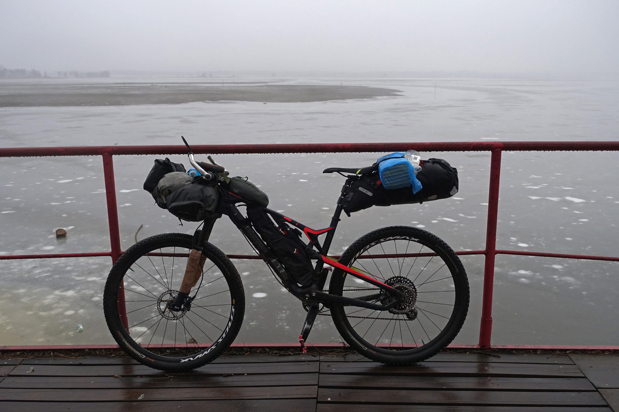

Full i bikepacking to taki oksymoron  ;D - chyba że masz ramę 2XL  :P
To zestaw zimowy, latem jest mniej bagażu
Spokojnie na 2 tygodnie z liofami można się zapakować i jest potężna różnica między jazdą na hardtailu z sakwami a na fullu w ten sposób, na korzyść fulla.
  • Wiadomości: 3310
To jesty 17L ortlieb? Jakoś ogromnie wygląda, zapamiętałem go u siebie jako rozmiar identyczny z chińczykami  ::)
Tragedia  ;D
Mi przy 8 litrach na ogonie już się sterowność nie podoba, dlatego mowię - jak bikepacking, to lekki i nie mtb, bo może i komfort jest, ale funu w tym nie widzę żadnego  ;)
  • Wiadomości: 20732
Tragedia  ;D
Powiedz, ze po prostu nigdy nie robiłeś poważnej wyprawy bikepackingowej ;)
To co Podjazdy wrzucił to standardowy bagaż, jak się jedzie samowystarczalnie pod namiot. Oczywiście, ze to pogarsza możliwości roweru w terenie, ale wyprawy nie robisz po samych trudnych singlach. Dobrze zaplanowana trasa wyprawy to taka, gdzie daje radę sensownie jechać z takim bagażem.
