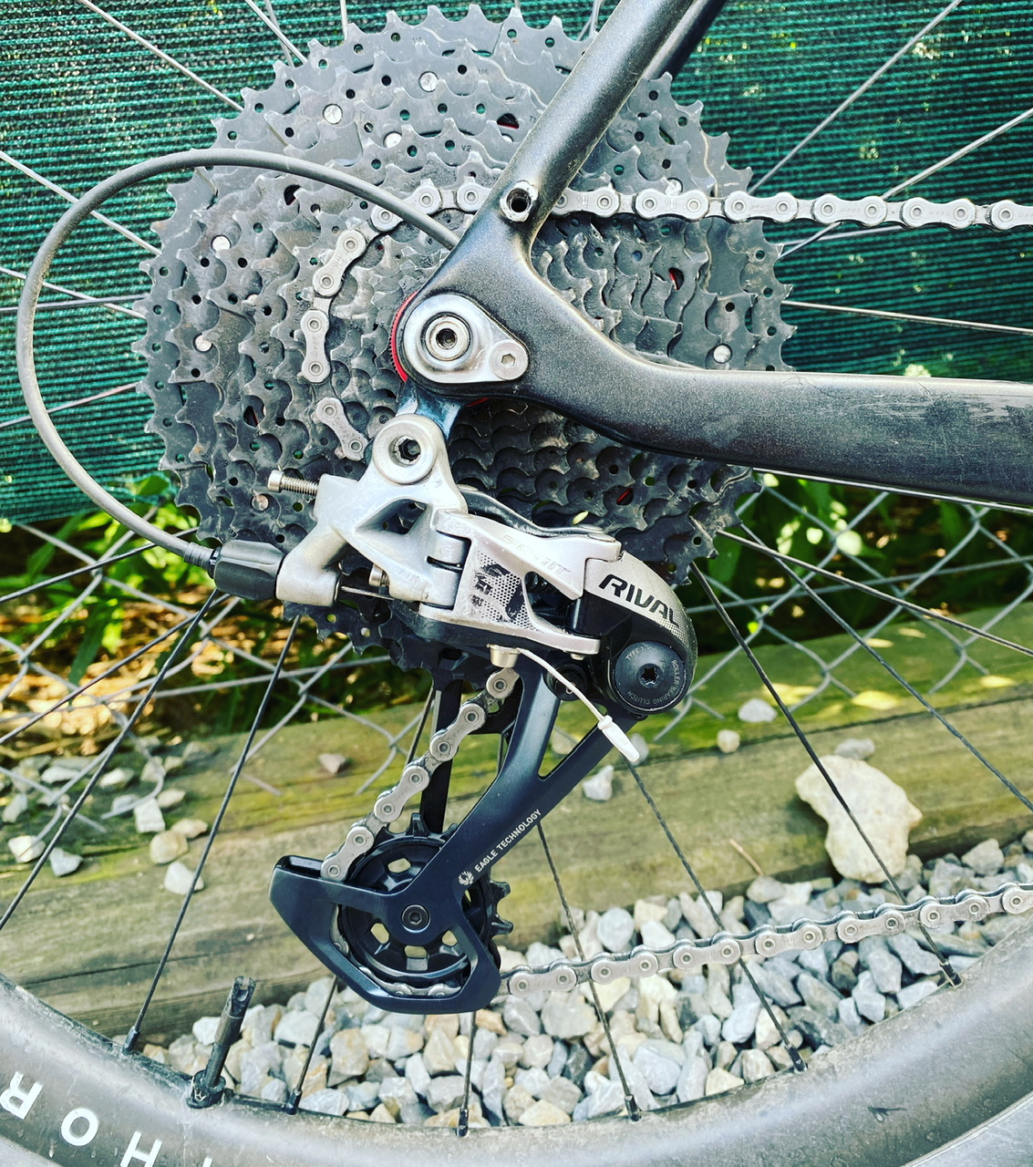

rival z wózkiem od gx , kaseta 51

Co z tego że masz kasety 50T skoro przerzutka ich nie ogarnie
W Sramie to już żaden problem, zakładasz przerzutkę od MTB i gotowe. W GRX trzebaby się bawić w zmiany wózków, w przedłużki haków itd.
