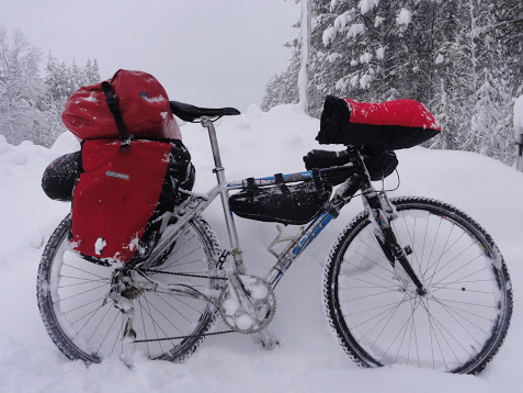

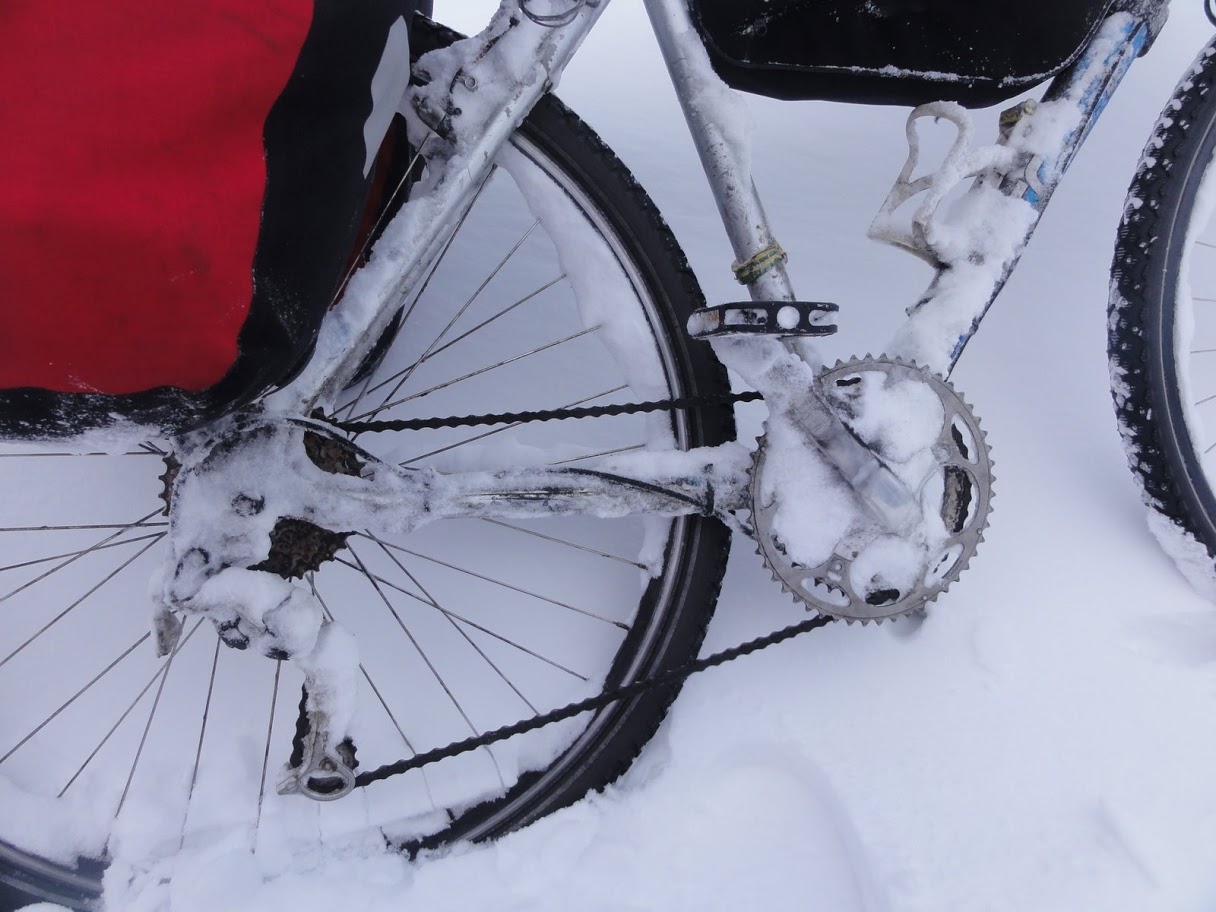

Dla mnie jazda miejska wygląda też tak jak na poniższych zdjęciach - tylko tarczówki i to najlepiej hydrauliczne, bo nie zamarzają
Wyprawa zimą na Nordkapp, 25kg bagażu na tyle roweru, 1000km w stricte zimowych warunkach i obręczowe hamulce. Do tego jedna ceramiczna obręcz, na której szybko przestał hamulec działać :P Na taki wyjazd to akurat tarcz hydraulicznych bym na pewno nie zabrał, na mrozie to konstrukcja musi być prosta jak budowa cepa.
