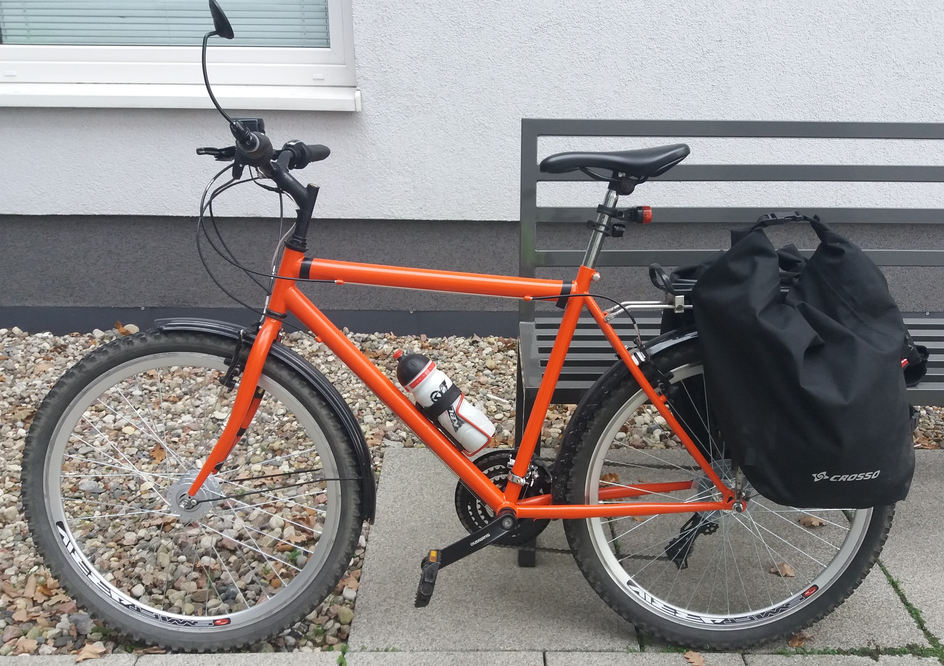

V-ki będą tańsze w zakupie i może trochę gorsze w regulacji. Łatwiej też dostać używaną ramę.
Zimą do pracy jeżdżą takim z v-kami i od kiedy wstawiłem Alivio + dobre klocki, nie mam problemu z hamowaniem nawet zimą, czy w deszczu.
A jak pomalujesz na czerwono to będzie najszybszy w mieście. ;)
