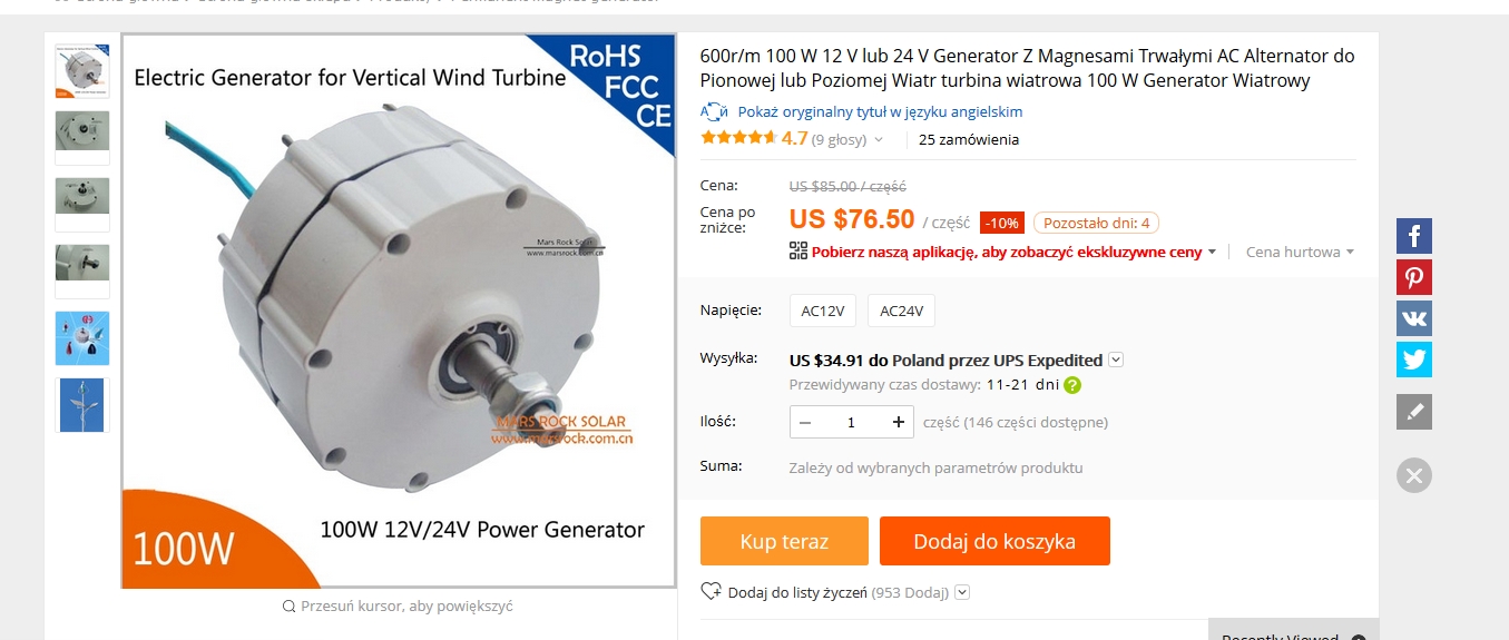

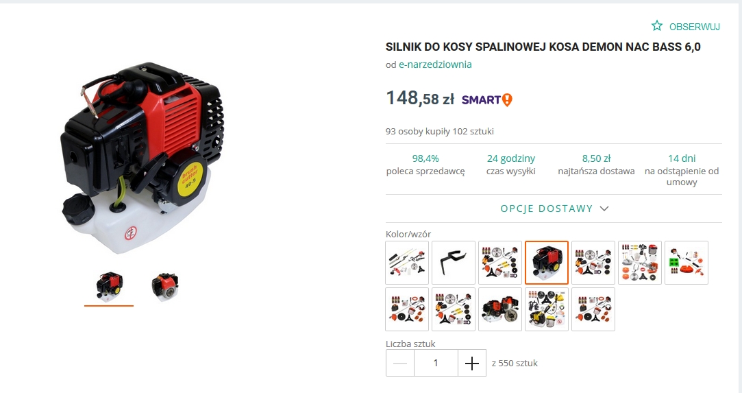

Koszt to silnik od kosy spalinowej za 150zł i alternator z ali za około 100 dolców. Konwersja roweru - zależy co kto chce albo już oryginalny e-bike.
