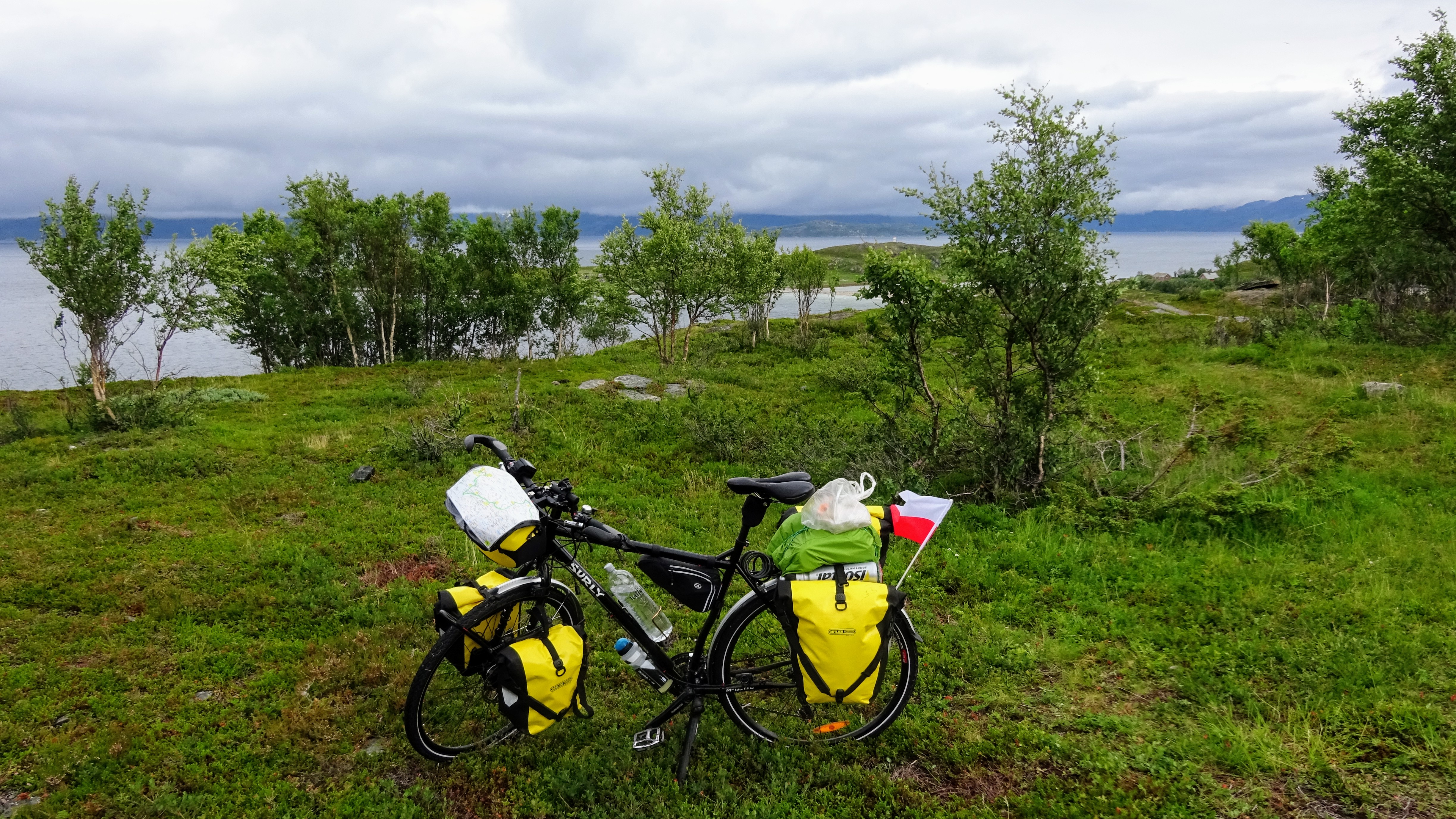

Obecnie mam Surly Ogre XL (model 2016 nie 2017) bagażnik Tubus Logo evo.
Wygląda to mniej więcej tak. (fotka mojego roweru wykonana przez kolegę)
Offline Mężczyzna altharr
  • Wiadomości: 664
  • Na forum od: 03.09.2013
Tom, tego to już chyba nie połamiesz ;)
