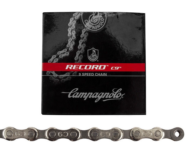

Jeśli miałbym coś doradzić, to connexy, szybko się wyciągają i łapią spore luzy na sworzniach, przez co gorzej zmienia się biegi pod obciążeniem. Bardzo dobrze wspominam łańcuchy campagnolo record C9.

bo rozumiem, że ten spoko? Do jakiej kasety?
https://www.bike-components.de/en/Campagnolo/Record-9-Speed-Chain-p460/

KMC serię X9-93 albo Campagnolo record C9 tak jak pisze globalbus lub Wojtek.
Campa dała radę przez cały Pamir i nie tylko.Spinki na zapas,albo piny lepiej zabrać ze sobą.Polecam

3) Zauważyłem, że KMC ma inną długość pinów od Campa. Czy to jakoś wpływa na pracę i zmianę biegów albo coś innego?
https://www.bike-components.de/en/KMC/X9-93-9-speed-Chain-p13489/

2) Czwemu KMC ma inną długość pinów od Campa. Czy to jakoś wpływa na pracę i zmianę biegów albo coś innego?
  • Wiadomości: 7376
1. XT ma więcej zębatek na pająku.
2. Długość pinów jest istotna przy dobieraniu spinki. Jak kupisz złą spinkę, to zgubisz łańcuch ;)
