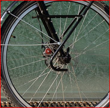

Wadliwie zamontowaną masz też Tarę, za oczko do błotnika. Pisałem kiedys do Tubusa i stanowczo zabronili takiego montażu.
TARA jest zamontowana zgodnie z instrukcją http://www.tubus.com/documents/1502962507_TU_Tara_MA_3.1_web.pdf za większe oczka (dolne). Na zdjęciu może nie być wyraźnie widać.
Ja tu widze montaż za mniejsze, powinno byc za te po prawej stronie. Rzut w instrukcji i na zdjeciu jest odwrotny.

Bagażnik jest zamontowany do widelca na tych oczkach po prawej stronie (na tym zbliżeniu). Na tych które są też niżej. Błotnik, którego śrubę widać znacznie wyraźniej bo jest tam duża podkładka jest przymocowany do drugiej, mniejszej pary oczek. Czyli błotnik i widelec kie korzystają z tych samych oczek w bagażniku.
Widelec do OGRA ma oczka z których skorzystałem dospawane z przodu widelca - https://www.bike-components.de/en/Surly/Ogre-Disc-Canti-29-Starrgabel-p38260/#product-image-1
  • Wiadomości: 7548
Rzut i fotki pokazują montaż za to samo oczko. Jest ok.
