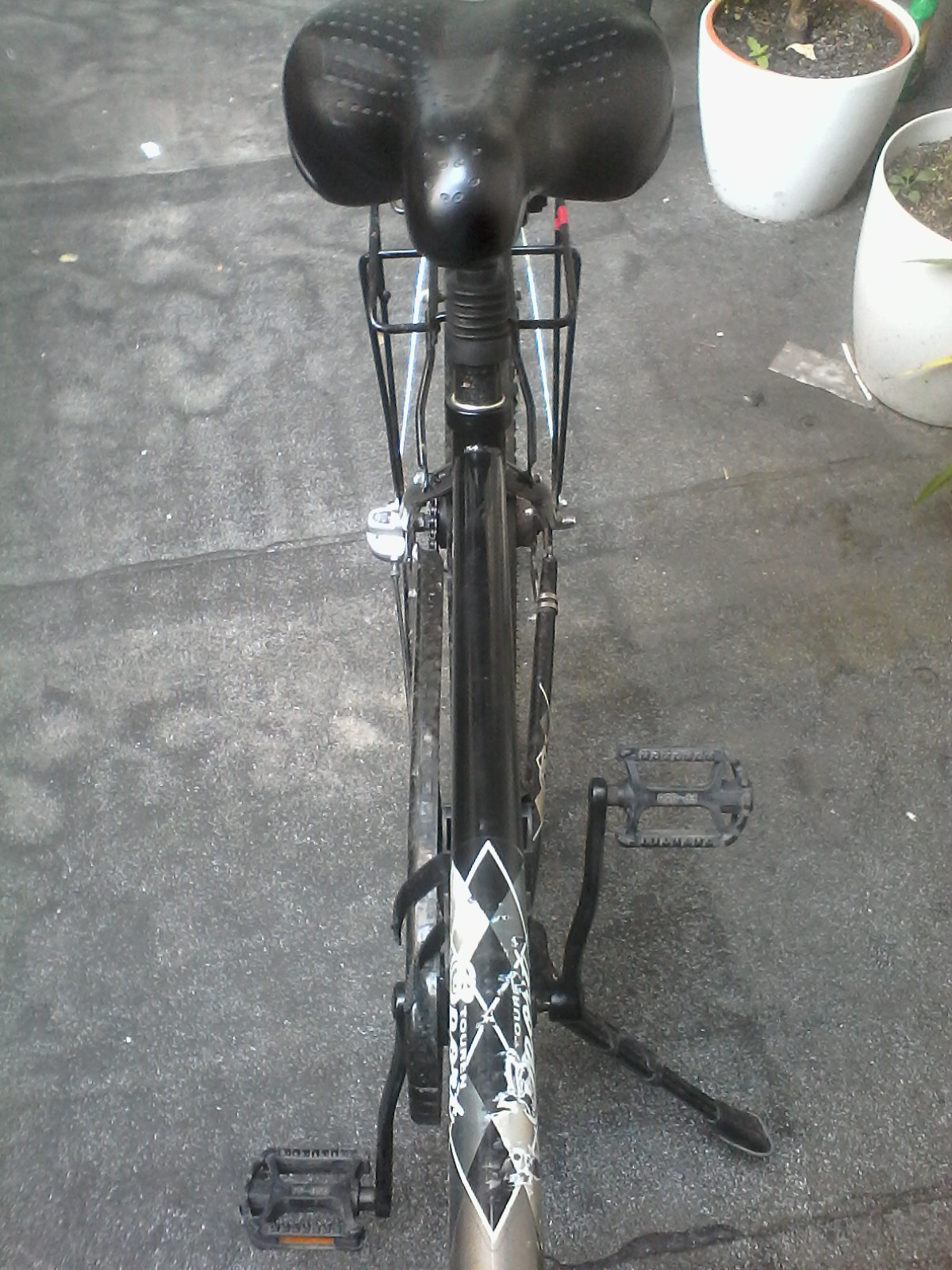

W przerwie udało mi się zrobić zdjęcia. Rama nie wygląda na krzywą, próbowałem się też na nim opierać i patrzeć czy się coś nie wygina i też nie zauważyłem nic takiego.
W załącznikach pozostałe fotki. Wszystkie sugestie mile widziane.
  • Wiadomości: 10949
Fajnie.
To teraz wróć i zrób je dobrze
Zdejmij osłonę łańcucha i zrób zdjęcia tak żeby było widać obie zębatki.
I, co kluczowe, masz ustawić aparat dokładnie w płaszczyźnie zębatek (ew. jednej zębatki.
Jak masz robić pod kątem to nie rób wcale.

Z tego co widzę na ostatnim zdjęciu to wisi Ci łańcuch.
Powinieneś skrócić łańcuch tak by nie wisiał. Polecam znaleźć na Youtube poradnik o długości łańcucha i skracaniu.
