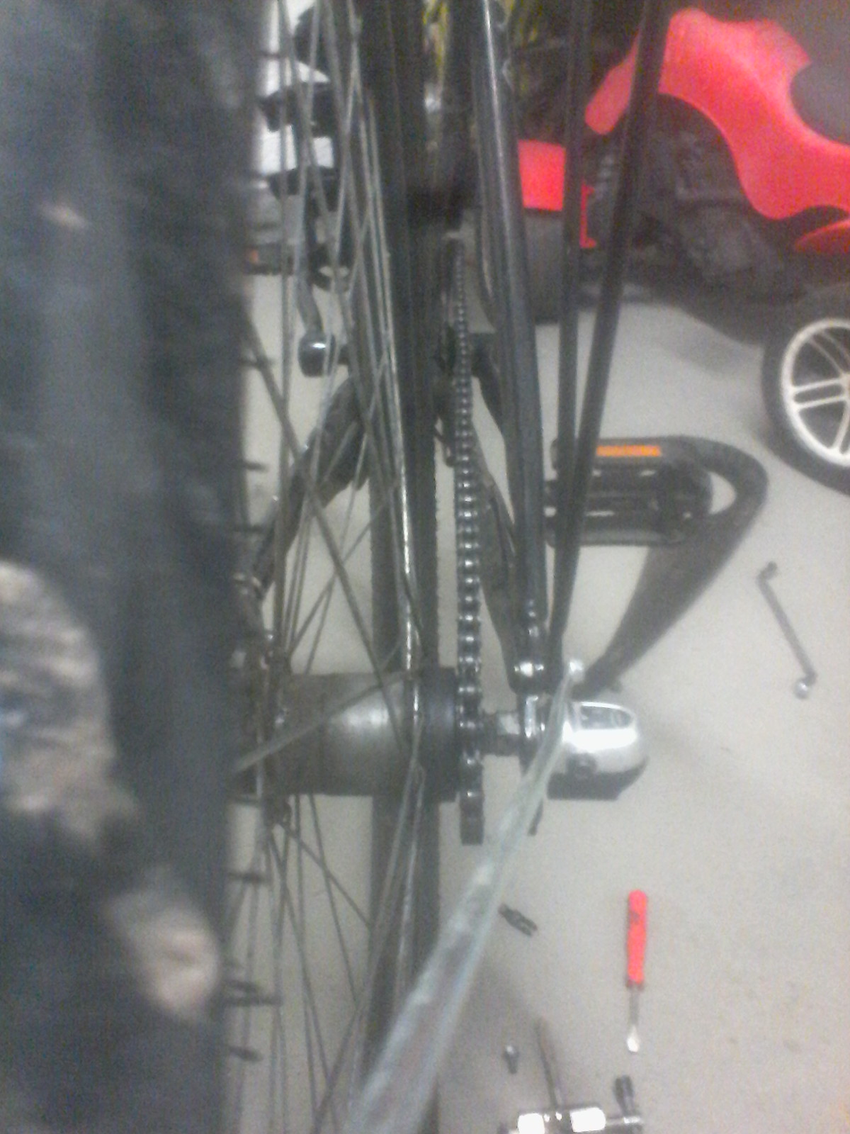

Posłuchałem sugestii @Diver i dzisiaj skróciłem łańcuch o jedno ogniwo. Teraz koło jest dokręcone tak dosyć na pograniczu łapania śrub do widelca, ale dało się solidnie przymocować. Jeszcze nie testowałem czy to rozwiązało problem.
Fotka po skróceniu:

Wymień łańcuch (jeżeli musiałeś go skracać, to coś jest nie tak), możliwe, że jest już naciągnięty.
Do jednorzędowych, koronki (tylna i przednia) powinny mieć "pełne" zęby, zakładam że takie są.
Ważne jest właściwe naprężenie łancucha (nie ma napinacza i trzeba to robić "ręcznie). Zbyt duże naprężenie szybko zużywa napęd. Mozliwe, ze szystko (koronki i napęd) bedzie już zużyte.

Patrząc na ostatnie zdjęcie wygląda jak by łańcuch był krzywy - tak patrząc na wysokości osi suportu wychyla się w prawo.
To tylko złudzenie optyczne czy fakt? Jeśli fakt, to może być jedna z przyczyn.
