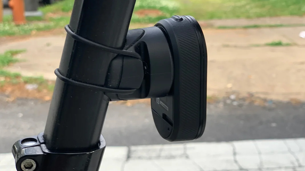

No i niestety moja Varia zakończyła żywot  :icon_redface:
Pokonało ją zaledwie 130km na deszczu. Radar był zamontowany na sztycy, błotników nie miałem, więc na Varię leciała woda i syf z drogi. W wyniku tego przycisk przestał działać, wcisnął się na stale i do widzenia.
Rozczarowanie spore, uprzedzenie za taką kasę musi być odporne na deszcz. Oczywiście jest możliwość wadliwego egzemplarza, ale bardziej wygląda że piach dostał się w mini szparę przy guziku i go załatwił
Odp: Radar rowerowy
« 9 Paź 2023, 11:58 »
Próbowałeś reklamować, czy już za późno?
  • Wiadomości: 20606
Odp: Radar rowerowy
« 9 Paź 2023, 12:52 »
Reklamować oczywiście będę, sprzęt jest na gwarancji. Uszkodzenie oczywiste, więc nie sądzę by był problem z wymianą na nowe.
Niemniej niemile mnie to zaskoczyło, bo odporność na deszcz czy brud to jest warunek sine qua non dobrej elektroniki na rower. A radar z definicji zawsze jedzie z tyłu roweru, więc to że jest narażony na spray spod koła to nic niespodziewanego. Bo np. zabezpieczenie gniazda USB Varia ma moim zdaniem doskonałe, nie widziałem lepszego w produktach Garmina - gruba zaślepka z gumy, głęboko wchodząca i dobrze się trzymająca. Natomiast jedyny przycisk w urządzeniu jak pokazuje ten przypadek już nie jest tak dobrze pomyślany, wygląda na to, że trochę syfu dostało się do środka przez minimalną szparkę przy owym guziku i radar jest bezużyteczny; nie da się urządzenia w ogóle włączyć.

Chyba byłoby lepiej, gdyby ten guzik faktycznie był z tyłu urządzenia, gdzieś tam obok gniazda USB właśnie.
Zdarzało mi się zaliczać jazdy w kiepskiej pogodzie z radarem tak, że potem musiałem go czyścić, ale ta Twoja usterka mnie zmartwiła zwłaszcza, że mój radar za parę tygodni wejdzie w tzw. okres pogwarancyjny. Sprawdzałeś może w sieci, czy tego typu usterka jest bardziej popularna, co by świadczyło o wadzie "wrodzonej"? Jeśli nie, to może jednak jakaś wada jednostkowa?

Rozważając to, co napisałeś zastanawiam się, czy nie mogło się do tego przyczynić umiejscowienie radaru? W przypadku przymocowania na torbie wydaje mi się, że obrywa głównie dół radaru, tzn. główny strumień wody i syfu z drogi idzie raczej z kierunku od skosu/spodu. W przypadku mocowania na sztycy, to ten syf idzie bardziej centralnie, tzn. dość prostopadle w radar. Na dodatek Ty, o ile mnie pamięć nie myli, masz ten radar zamontowany dość nisko w stosunku do koła - wtedy szansa "penetracji" przycisku jest większa. U mnie ten radar jest dość wysoko, więc przycisk jest nieco mniej na tę "penetrację" narażony. Tak dywaguję, bo sprawa trochę nie daje mi spokoju, zacząłem się teraz obawiać o takie uszkodzenie drogiego, bądź co bądź, urządzenia, które z drugiej strony bardzo sobie chwalę od strony funkcjonalnej.

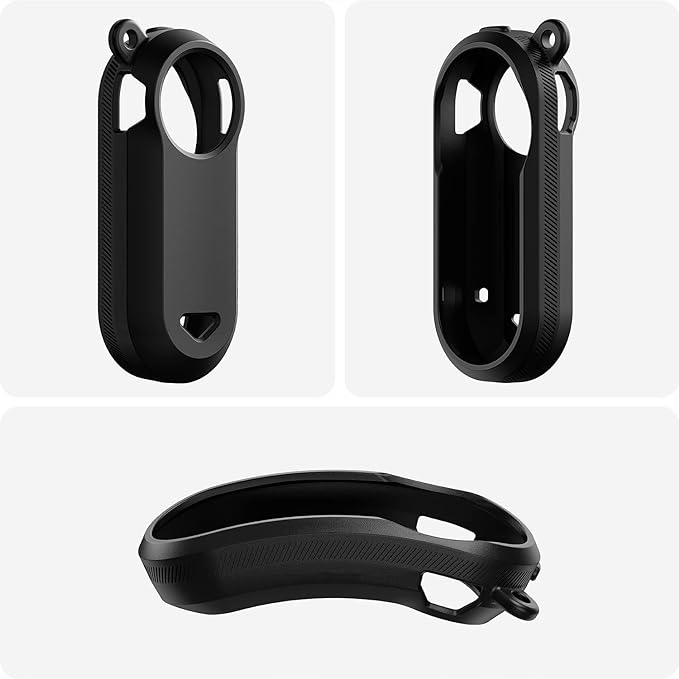

Ciekawe jest, że w modelu rvr315 (tym bez lampki) guzik jest inaczej zrobiony - jest oblany gumą razem z obudową. Kiedy przesiadłem na rtl515 to prawdę mówiąc byłem zdziwiony, że nie zrobili tam tak samo.
Zastanawiałem się nawet nad kupnem etui, w stylu
https://www.amazon.pl/TUSITA-Silikonowe-Kompatybilny-Garmin-RTL510/dp/B0BL3BY2TD?th=1
