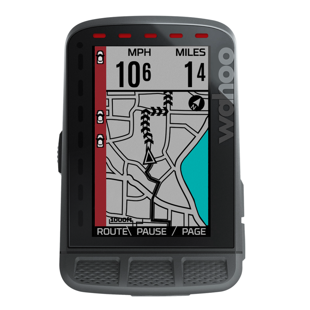

Nie - kolor informuje o prędkości zbliżającego/ych się pojazdu/ów (szybciej - bycza krew, wolniej - karotka, zieleń - już po). Przemieszczanie się pojazdu/ów po tych rozpoznaniu (odległość do miejsca zamocowania radaru) ukazuje/ą odp. przesuwająca/e się kulka/i.
Warto podkreślić tą liczbę mnogą - radar nieźle wyłapuje egzemplarze pojazdów (oczywiście jak się jakiś maluch schowa za busem no to nie ma cudów - ale generalnie daje radę).

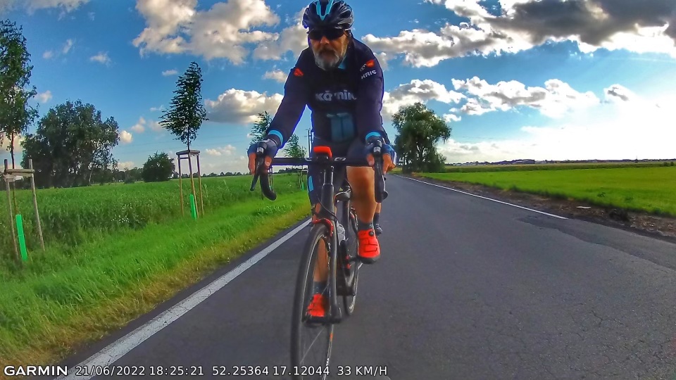

Damian u nas ma obecnie wersję RCT715. Same zdjęcia (czy filmy) robi bardzo dobrej jakości, niestety przez to działa krócej. Coś za coś. Fotka z kamery garmina... jak widzicie, poza danym (data, godzina, współrzędne, podaje również prędkość obiektu).
