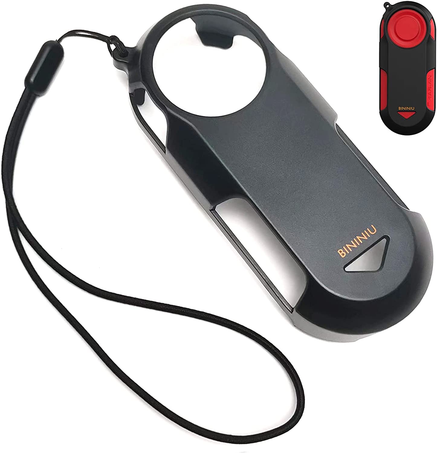

ZMRDP przejechany z varia rtl 515 zamocowana za trytytkami do podsiodłówki. Bałem się bruków (że zgubię na nich garmina) i zamówiłem coś na prawdę pewnego na amazonie. Sprawdziło się znakomicie.
https://www.amazon.pl/gp/product/B0B7J1G7C9/ref=ppx_yo_dt_b_asin_title_o00_s00?ie=UTF8&psc=1
