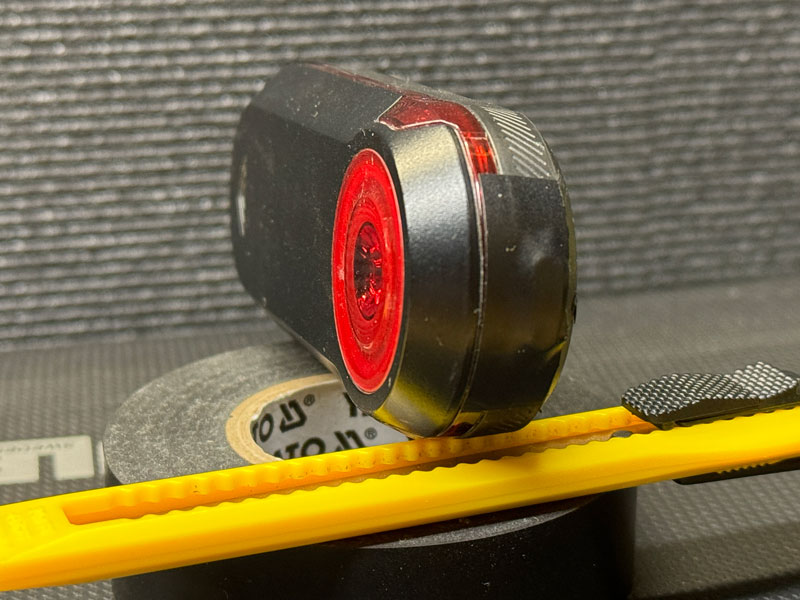

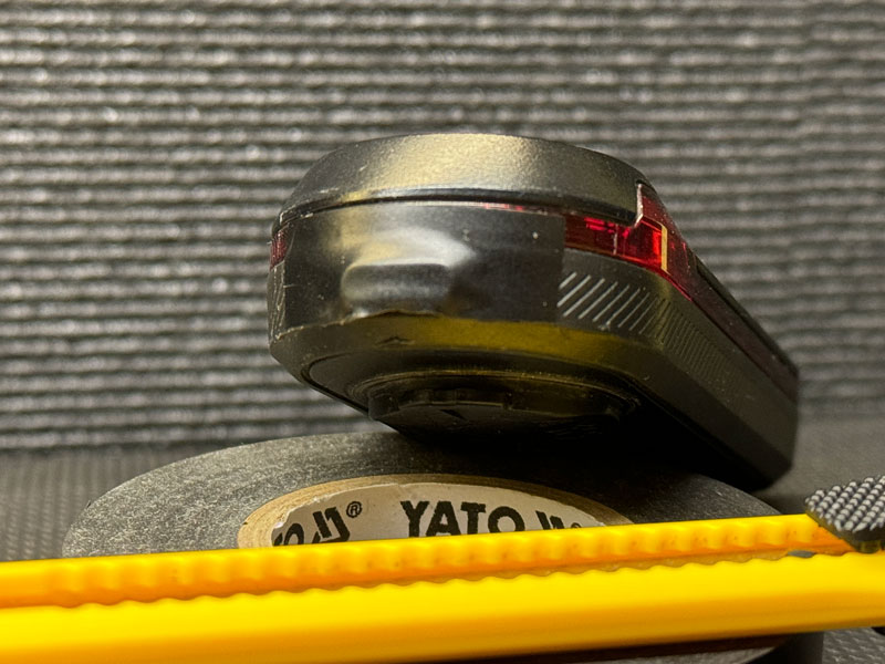

« 28 Sty 2024, 11:23 »
Uwaga, chciałem ogłosić bardzo dobre rozwiązanie, trudne i kosztowne, ale warto ;)
Zwykły kawałek taśmy izolacyjnej z Castoramy. Przetestowane. Działa.
