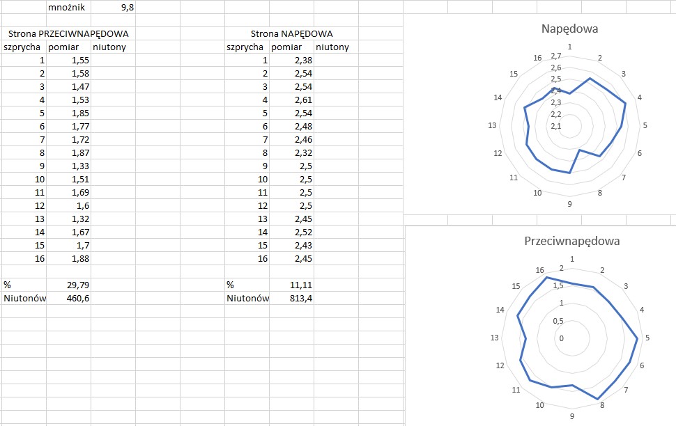

Wyszło mi takie coś.
Takie tematy:
1. Naciąg jest mniejszy niż planowałem wyszło średnio około 813 N na stronie napędowej i 460 N na przeciwnapędowej
Tutaj rozumiem, ze mogę zwiększyć naciąg konsekwentnie podciągając wszystkie szprychy po obu stronach
2. Wyszła duża różnica średniego napięcia na obu stronach. Obręcz jest osiowo zaznaczę.
3. Po stronie napędowej różnica naciągu wynosi 11%, co jest bardzo ładnie; jednak po stronie przeciwnapędowej aż 30%. To mnie bardzo niepokoi.
Na wykresie wartości z odczytu i grafy radialne. Na wykresach zwróćcie uwagę na różny skok izolinii, stąd rozkład na przeciwnapędowej wydaje się mniejszy niż na napędowej

Odp: Samodzielne zaplatanie koła
« 28 Lip 2022, 22:02 »
Tym sposobem dochodzimy do dylematu: równe koło czy równe naprężenie? Oczywiście skłaniam się ku pierwszemu i drugi temat olewam. Nigdy w samodzielnie zaplatanym kole nie miałem defektu. W zakupionych – owszem.
