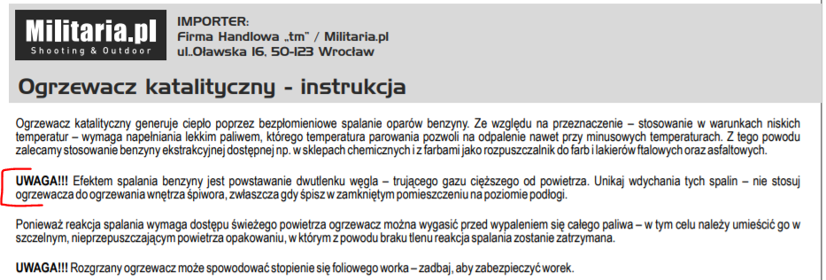

Tak sobie poczytałem ale może to inny model...
A tu cała instrukcja
https://www.militaria.pl/upload/wysiwyg/instrukcje/OGRZEWACZ%20MFH%20BENZYNOWY%20SLV.pdf
Paweł.

Na pewno autorowi chodziło o tlenek węgla... Który jest cięższy od powietrza.
Offline Mężczyzna 365
  • Na forum od: 27.02.2018
Odp: Mój patent na....
« 25 Lis 2020, 10:02 »
Tlenek węgla jest lżejszy od powietrza. Dwutlenek - cięższy.
Paweł.
  • Wiadomości: 1694
  • Miasto: Ogrodzieniec
  • Na forum od: 06.04.2007
« 25 Lis 2020, 10:06 »
@docent161 nie mieszaj ludziom w głowach, bo potem będą głupoty mówić w "Milionerach" :P
Skąd tlenek węgla po reakcji katalitycznej?
Oczywiście - dwutlenek węgla powstaje i jest niebezpieczny (słusznie towarzysze, tym razem nowi amerykańscy ostrzegają), ale w ilości o rząd mniejszej niż z samego oddychania człowieka. Nawet Amundsen zatruł się co2 z własnego oddechu robiąc badania w Antarktyce w ciasnej budzie. Samochód ani szczelny całkiem nie jest, ani nie ma sensu go uszczelniać, bo na mrozie i tak szybko wyrówna temperaturę z otoczeniem, choćby przez pojedyncze szyby. O namiocie nie wspomnę.
