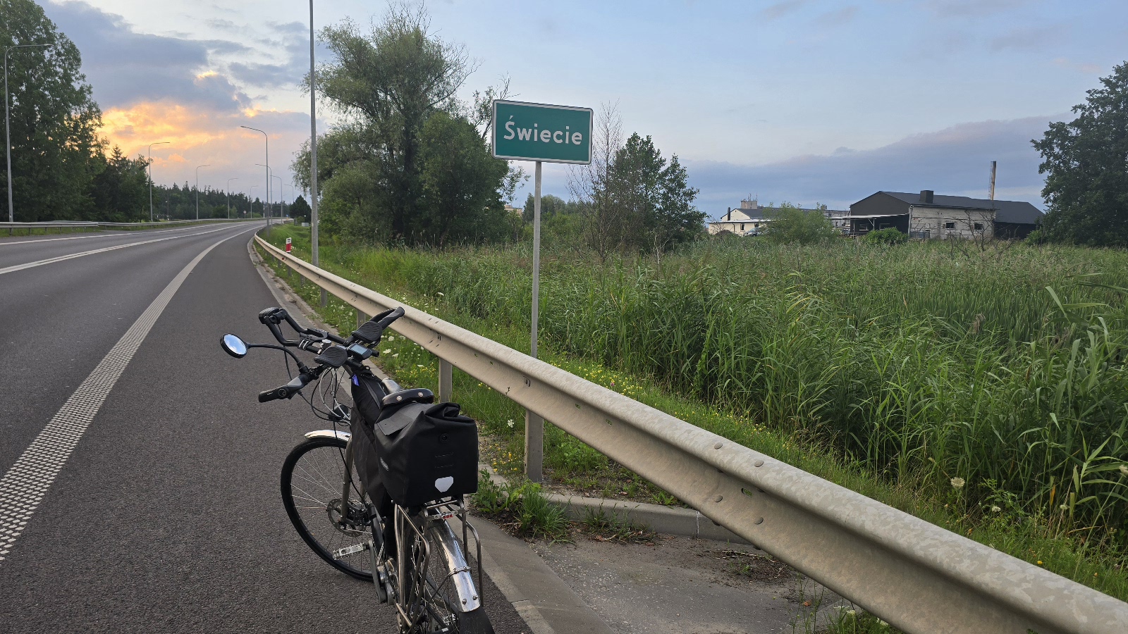

Torba Ortlieba to jeden z najlepszych bagaży na świecie.  ;)
Fotka z  dzisiaj

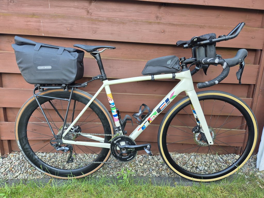

  • Wiadomości: 1887
Tak wyglądał u mnie zestaw Ortlieba gotowy na BBT
