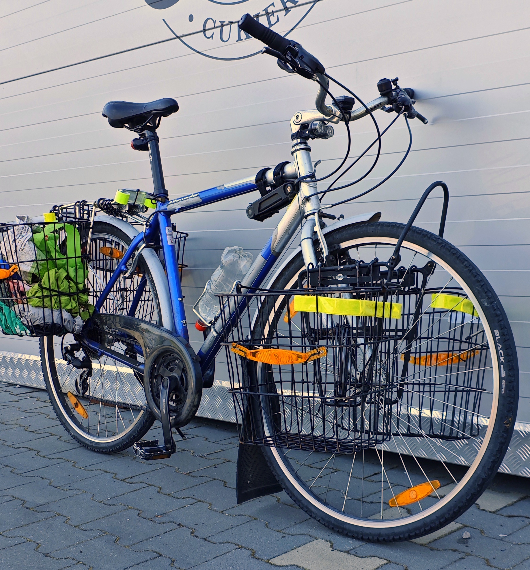

Szukam szybki, lekki rower do miasta, jazda cały rok!
Obecny miejski zakupowy (foto) po latach za ciężki (duża aktywność dzienna)
Myślałem nad:
- Elektryk treking
- Ostre Kolo
- Fitness/szosa/przełaj
Codziennie ok. 25 km miejskie ulice pagórkowate, plecak, zakupy kilka kg, parkowanie byle gdzie
Wymagam pełne błotniki, osłona łańcuch(nogawki), brak amortyzatorów
Jestem przyzwyczajony do szosy endurance i spd
Budżet ok. 1500 PLN używka L/XL jeśli nie elektryk
Co wybrać i dlaczego warto, czego nie?

Tak że, przeróbka lekkiej szosy/przełajówki stalowej - można, nawet fajnie to wychodzi - tylko wtedy gdy się przylutuje te różne uchwyty, inserty, mocowania  -  sam sobie takie dorabiałem, więc wiem. :)
Singla to ja nie widzę, jeżeli obladowany towarem - ciężko ruszyć spod świateł .
ps. w twoim rowerze widzę sprytnie zamontowane tylne piwoty (do wewnątrz), chyba sobie przelutuję :)

Obecny treking miejski na zdjęciu waży 17 kg bez wody i zapięcia. Mega wygodny do miasta i na jazdę przez cały rok, jednak szukam czegoś lżejszego o 9-10 kg :)

Zresztą skoro tak Ci na wadze zależy to po co w tym swoim rowerze masz przedni bagażnik, po co metalowe kosze na bagaże? Zdejmij  cały przód, zamiast metalowych koszyków załóż normalną sakwę - i już będzie 2kg mniej
