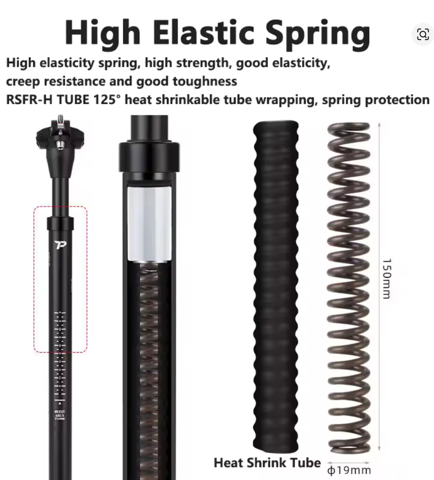

Skoro już powstał temat. Planowałem zakupić PŻonie Suntoura SP12 NCX, bo ciągam Ją po drogach o fatalnej nierzadko jakości i chciałbym, żeby ich pokonywanie było bardziej komfortowe. To dobry pomysł czy jest lepszy (w podobnym budżecie)?

8850
Wiadomości: 183
Miasto: Oliwias
Na forum od: 13.03.2022
Odp: Wybór: sztyca sztywna karbon czy pracująca?
28 Maj 2025, 10:26 »
Robił ktoś porównanie: sztyca karbonową vs uginająca spręzynowo?
Obie aliexpress porównywalna cena
Czy ktoś jeździł na takiej?
