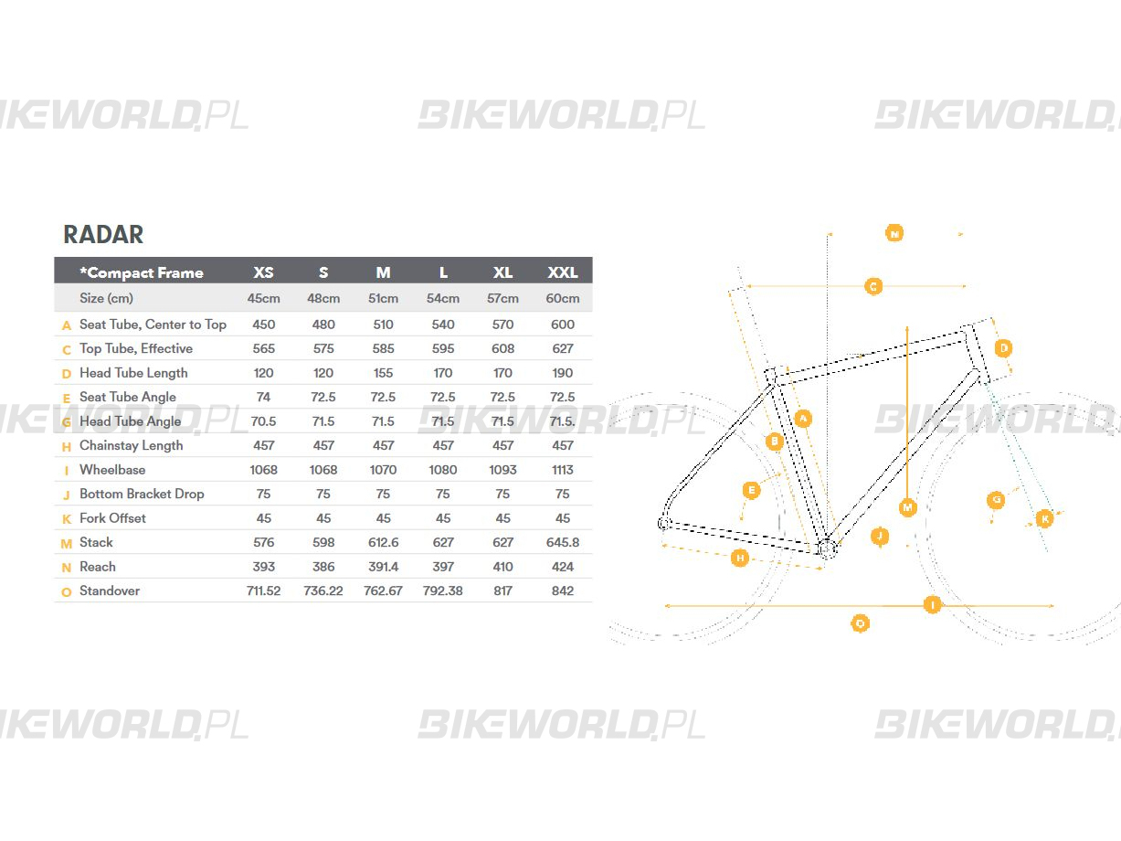

nie wiem w jaki wymiar celujesz i nie twierdzę też że to najlepszy rower w sensie np. wagi ale z ciekawości spojrzałem na geometrię ile mam w swoim. Główka ramy nie jest tam najmniejsza, tylko calkiem całkiem. Patrz wiersz D.
