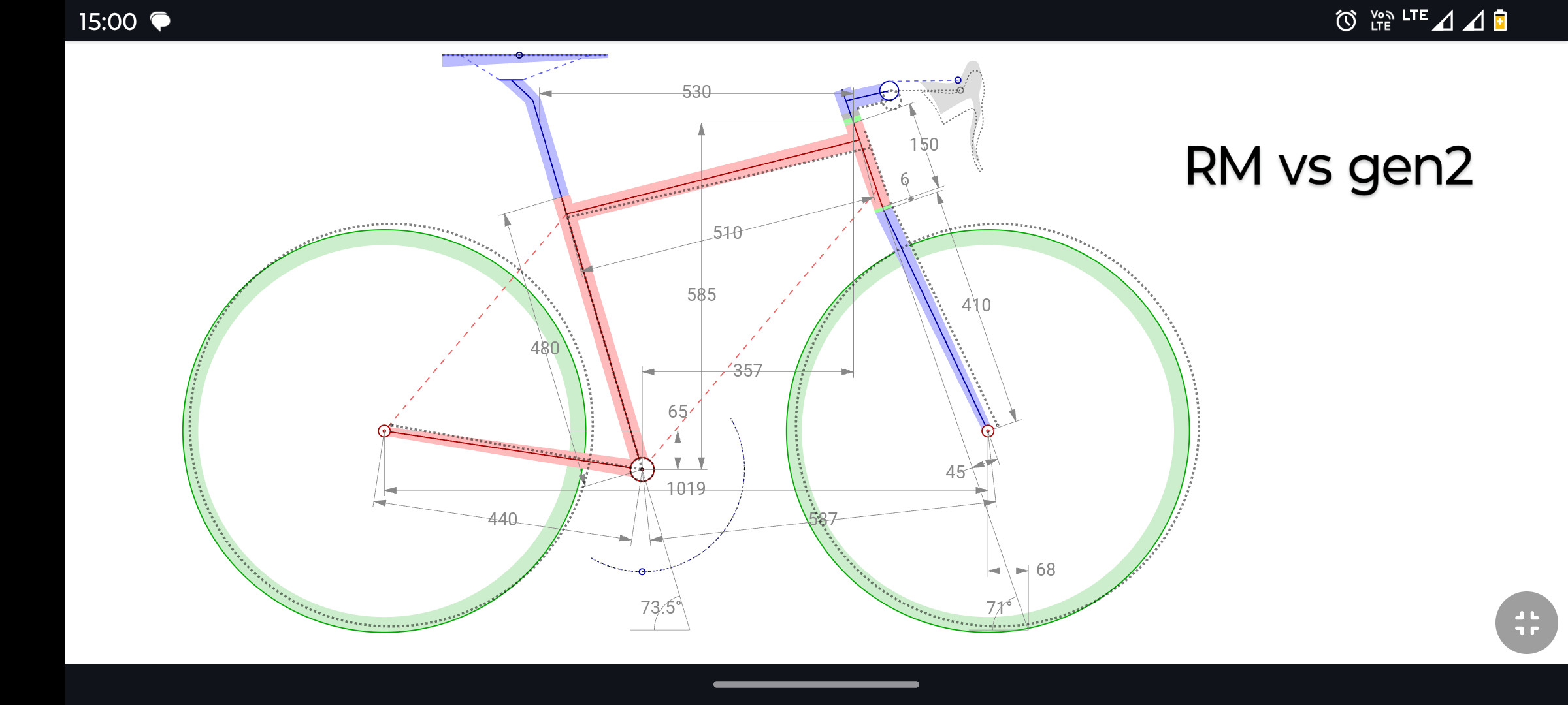

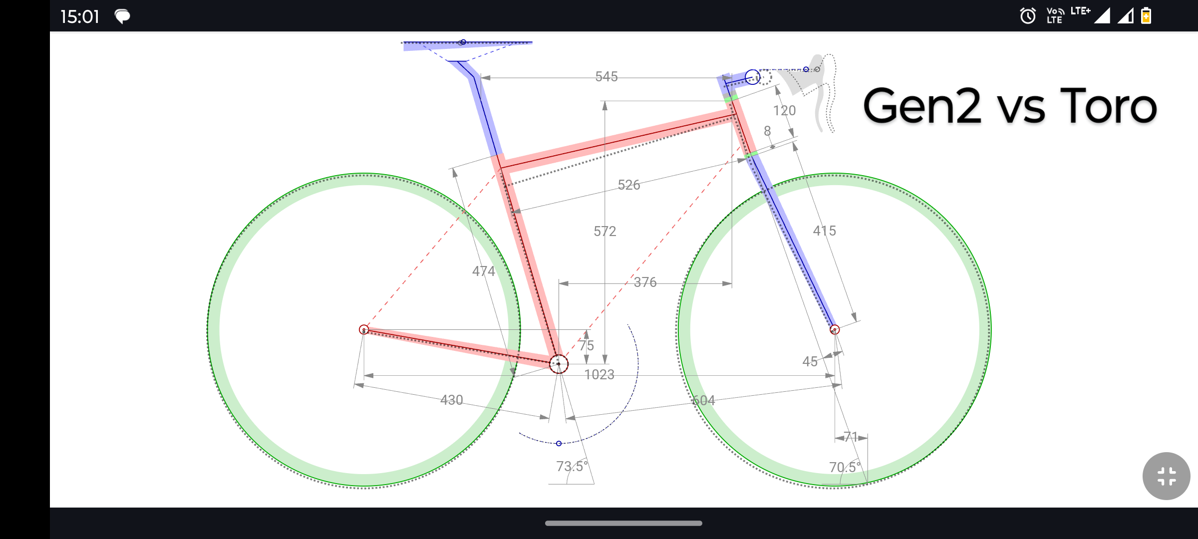

Będąc bardzo zajętym w pracy, wpisałem dane Rock Machine Gravelride 500 S (160-170), Kands Toro Grx S (155-165) oraz Kross Esker Gen2 S (165-174).
Na moje oko, rowery wyglądają identycznie, choć tylko Kross uwzględnia mój wzrost.
