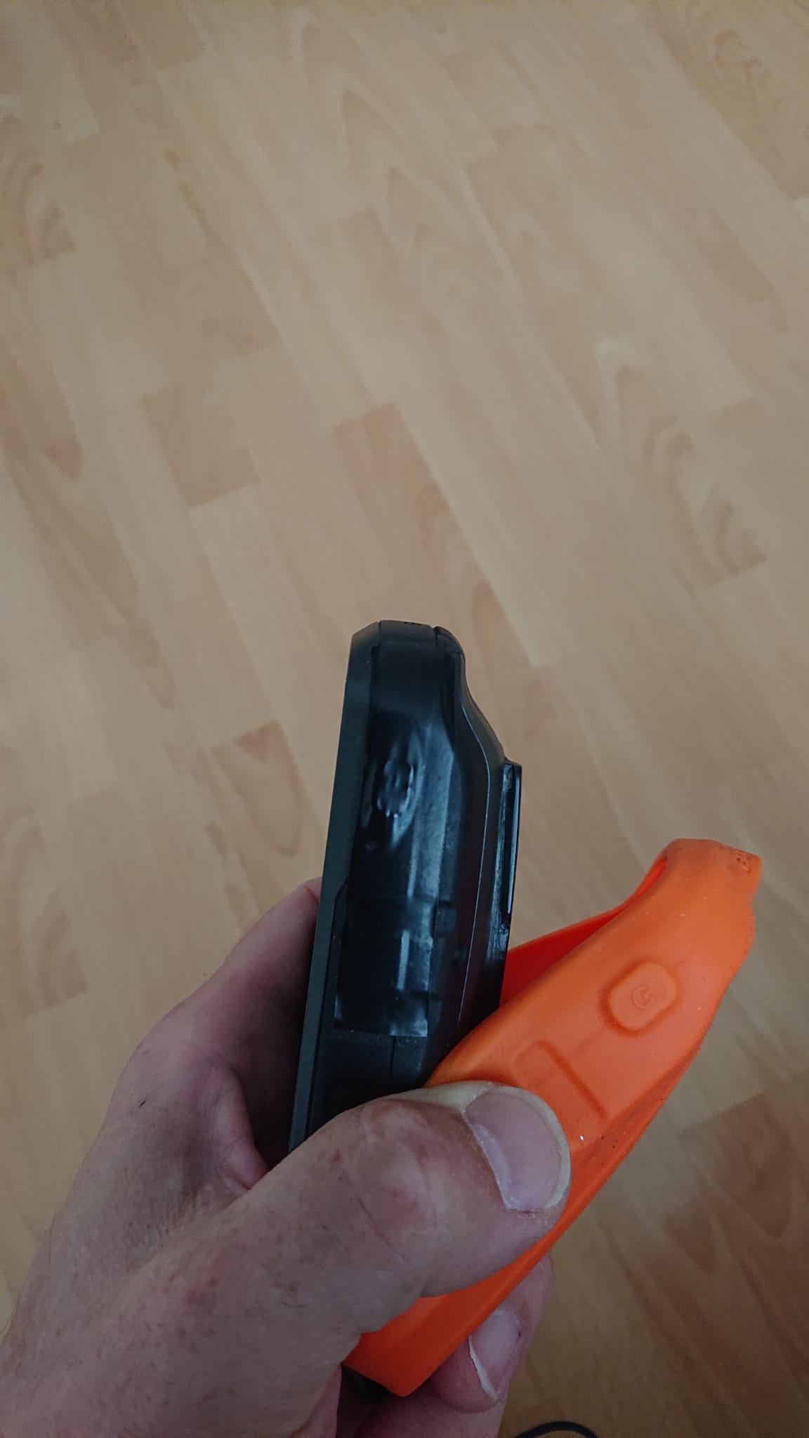

No i mnie też dopadła awaria przycisku w Etrex 20. W tym wypadku chodzi o wyłącznik.
Sam przełącznik jest OK, ale w osłonie zrobiła się dziura przez co jak tylko zaczyna kropić myślę o Etrexie zamiast o kurtce
Da się to skutecznie naprawić?
"skutecznie" = będzie szczelny.
Samemu/w serwisie? Jakim?
Majsterkowanie jest akceptowalne.

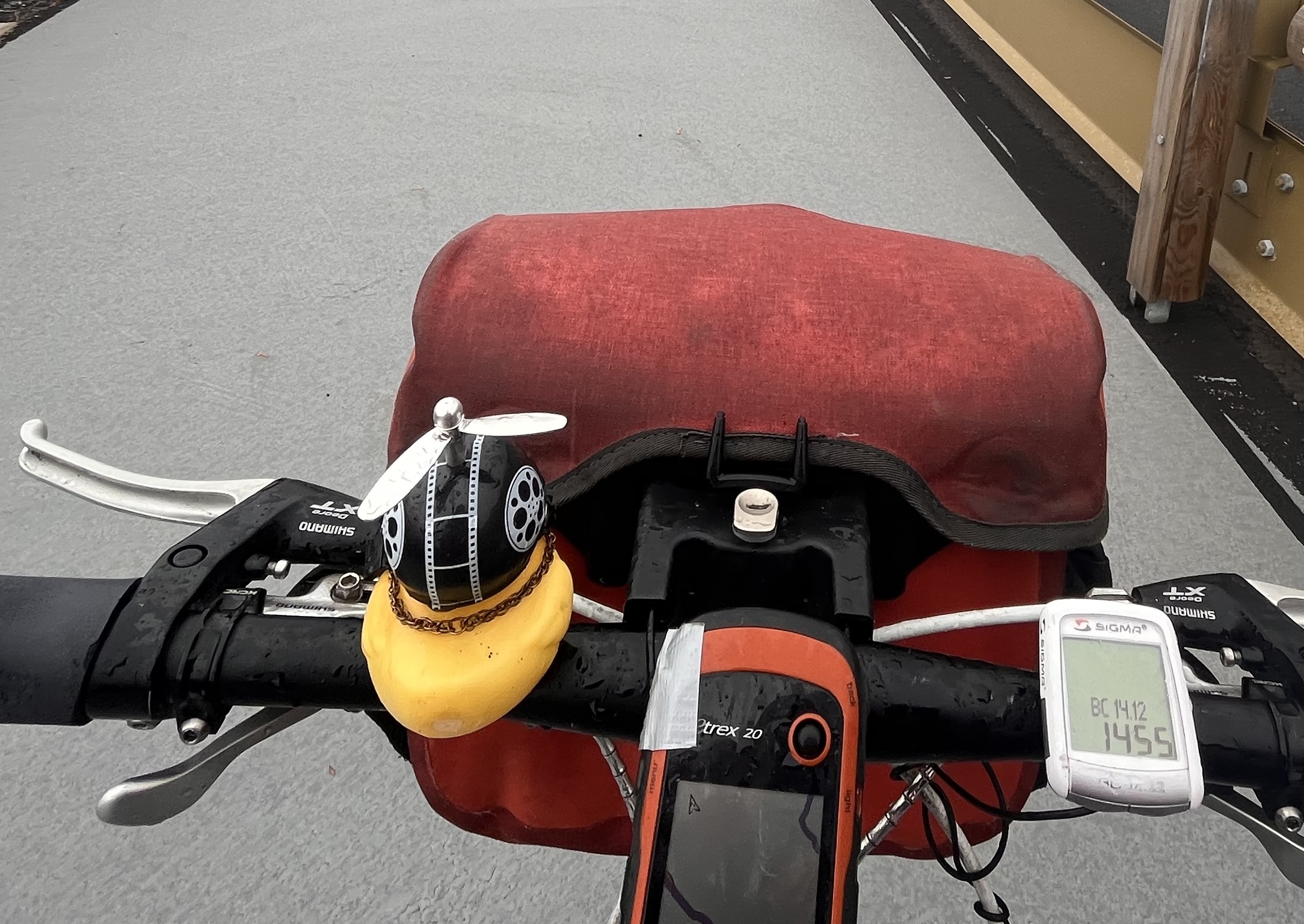

Zwykła izolacja lub szara taśma dają radę.
Jeździłem tak przez 3 lata i było ok.

Porządnie okleić przycisk taśmą i dodatkowo etui ochronne. Tak mam od lat, tyle że Etrex 35T.

Ja w oregonie wypadnięty przycisk musiałem zastąpić takim wydrukowanym na drukarce 3d (chociaż podobno gumka z końcówki ołówka też się sprawdza) i zaklejone taśmą izolacyjną. Nigdy nic nie przeciekło, chociaż faktem jest, że już prawie tego urządzenia nie używam.

W Oregonie Marysi, w miejsce przycisku wsadziłem docięty kawałek laski kleju termo i żeby było porządnie - zakleiłem gumą sugru. U siebie mam przycisk zalany klejem i od zewnątrz dziurę zaklejoną taśmą klejącą w stylu tej szarej, ale o barwie deep teal, no ma założoną silikonową osłonkę.
