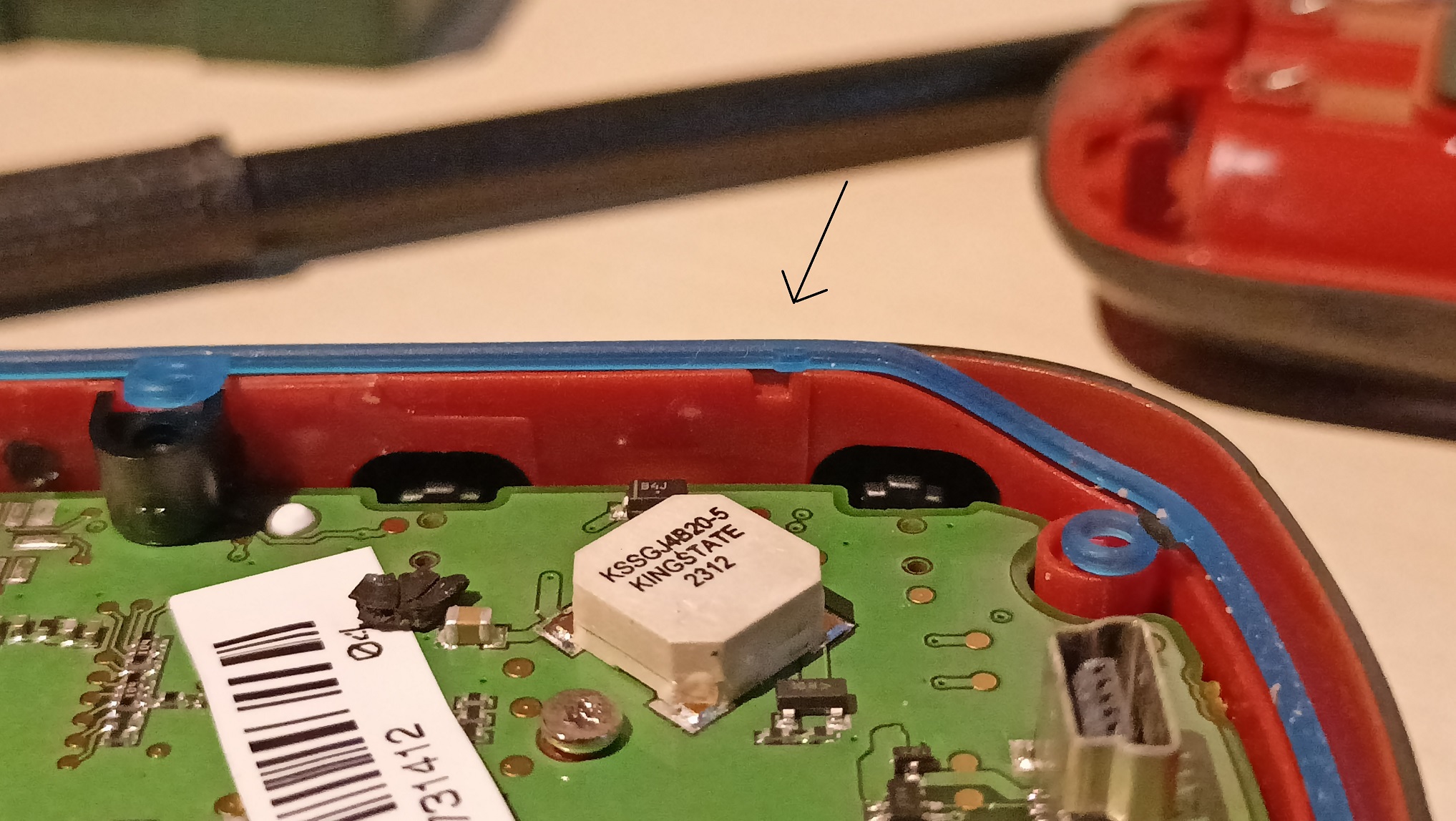

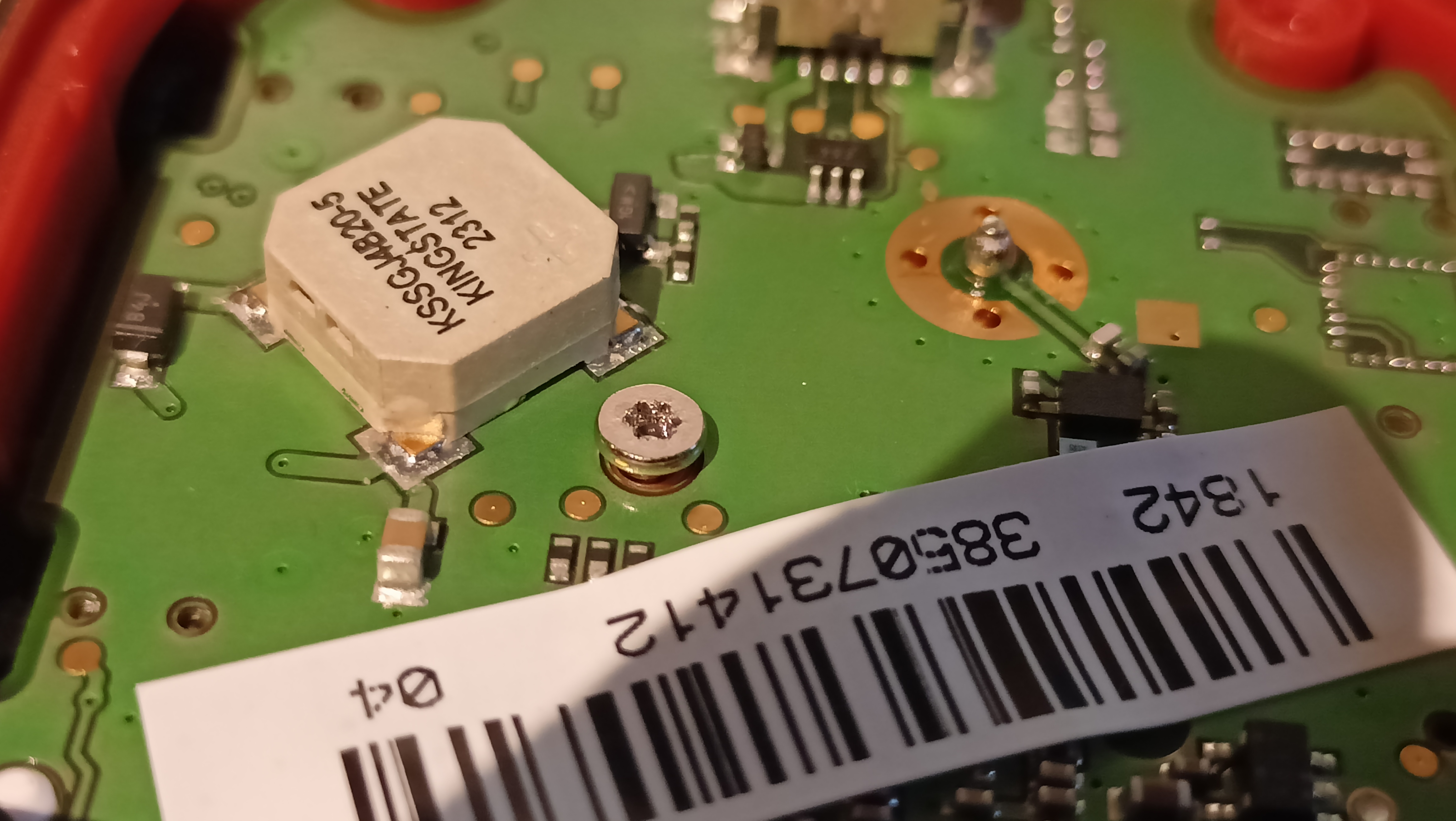

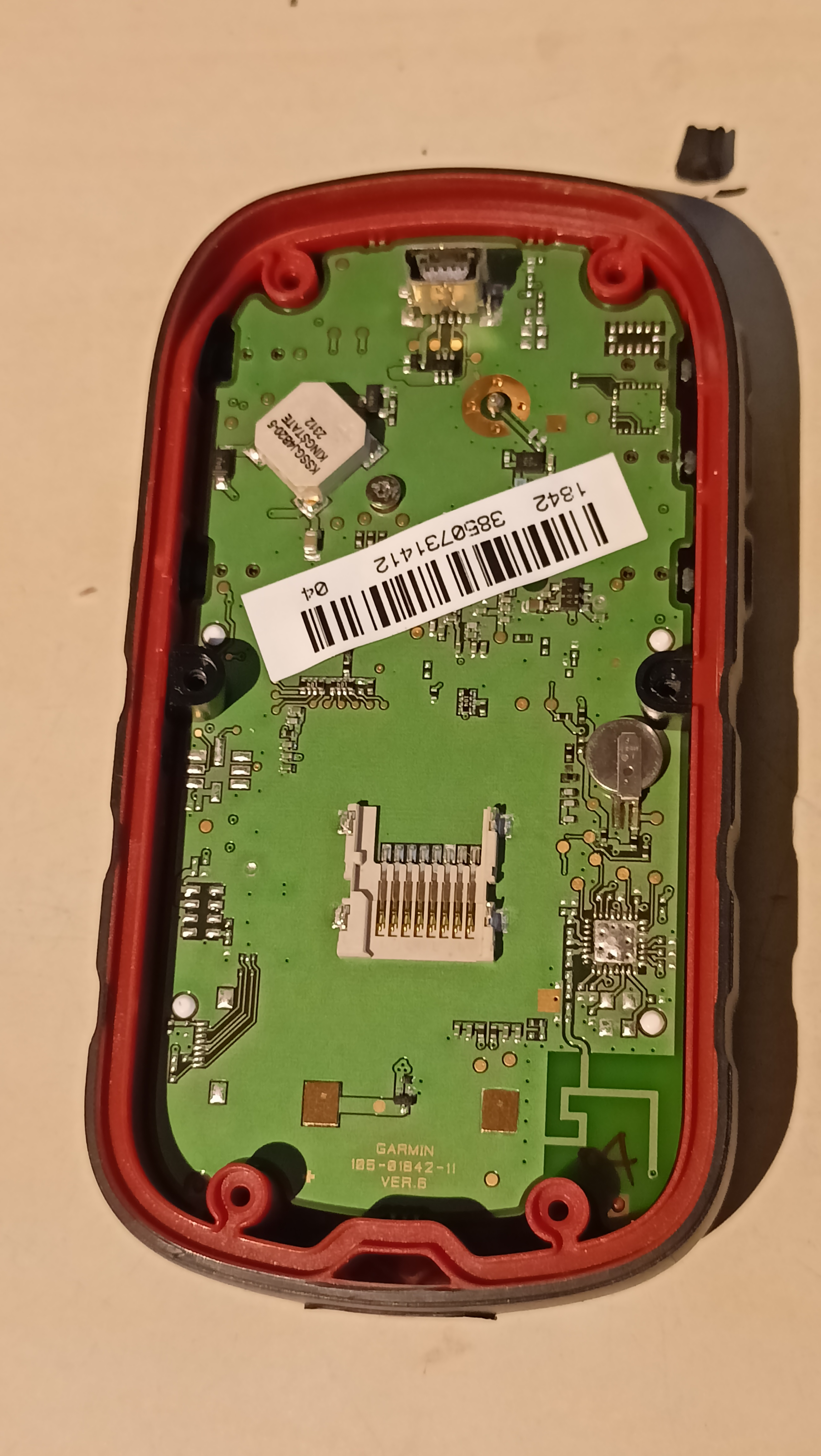

No to lecimy. Zamówiłem obudowę z Aliexpress
Rozebranie to żadna filozofia - odkręcamy  w sumie 6 śrób na malutkiego torxa. Lekko podważamy uszczelkę i  zdejmujemy pokrywę. Aby wyjąć płytę główną trzeba na boki delikatnie odchylić na boki obudowę i odblokują się takie czarne "słupki" w które wchodzą śruby. Płytę trzyma jeszcze jedna malutka śrubka (srebrna) niedaleko Dżojstika.
Nowa obudowa pasuje plug&play

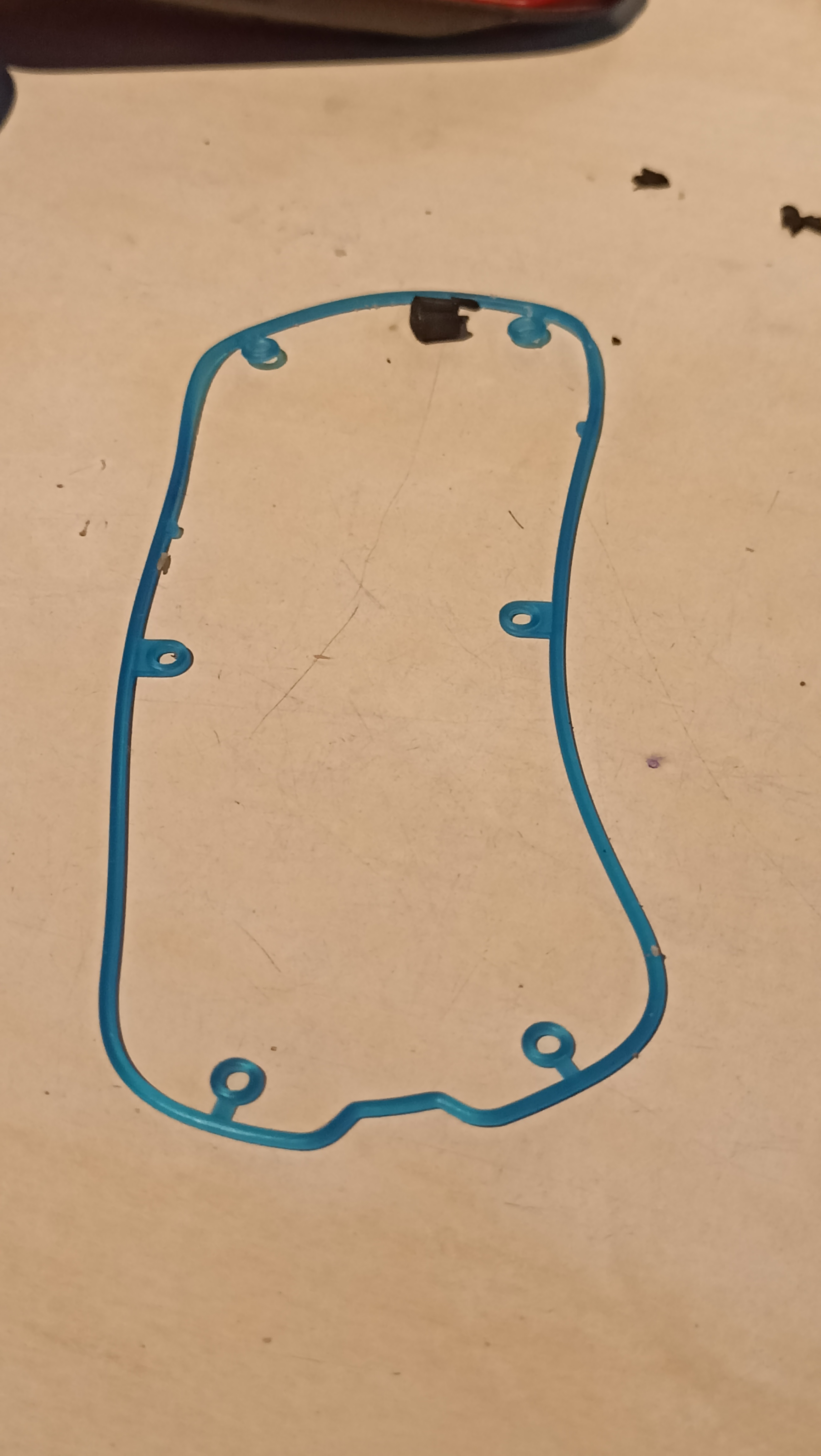

Przy zakładaniu uszczelki trzeba zwrócić uwagę na wycięcia w rowku obudowy
Uszczelka ma taki wystający pypek i on pasuje tylko w jednej konfiguracji - jak dacie ją "na lewą stronę to pypek nie trafia w miejsce w obudowie.

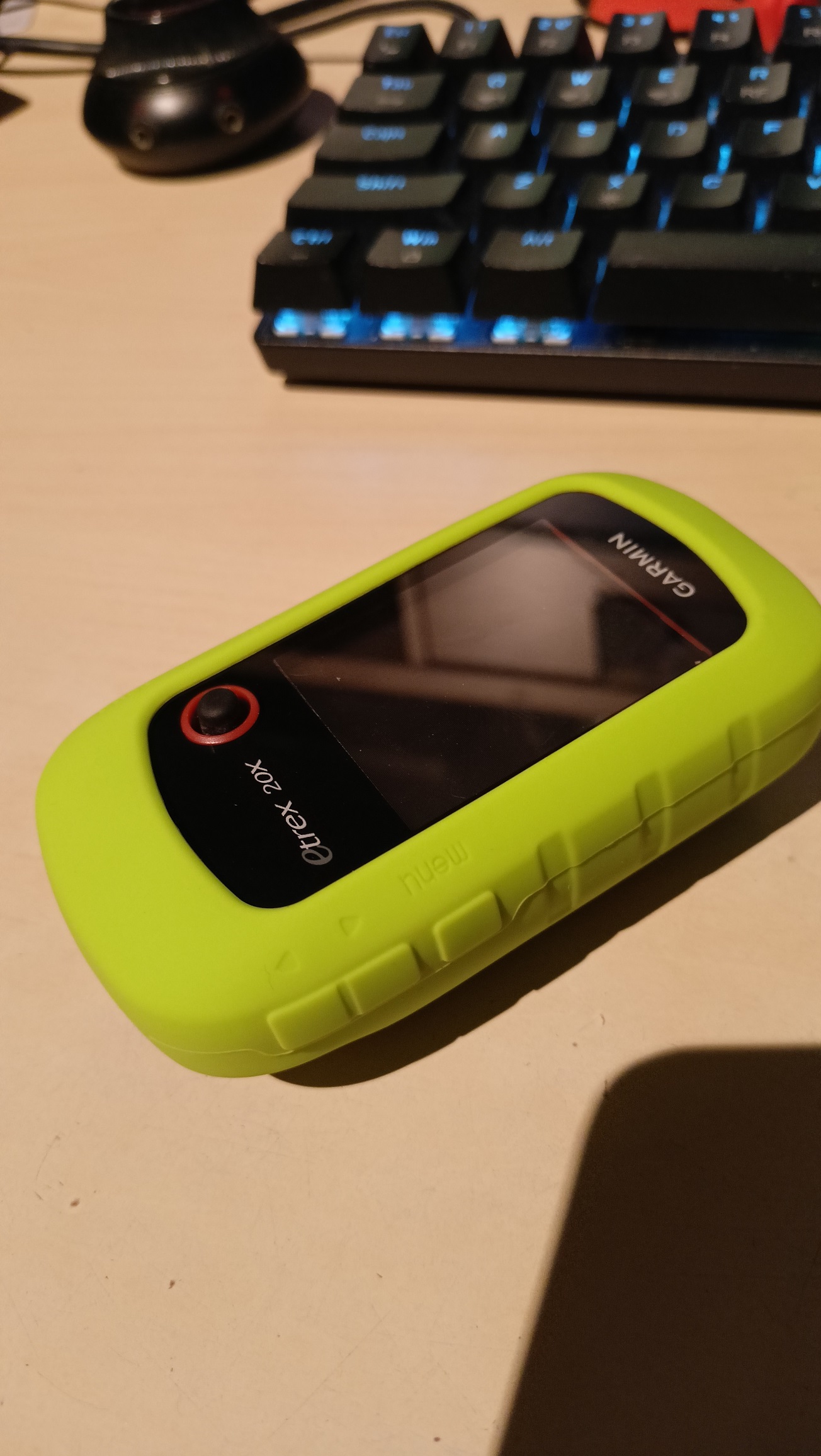

Całość zwieńcza silikonowe dodatkowe etui na obudowę - nauczyony doświadczeniem wytartych bocznych przycisków zapobiegam przetarciu (choć oryginalna obudowa przetrwała w ekstremalnych warunkach.
