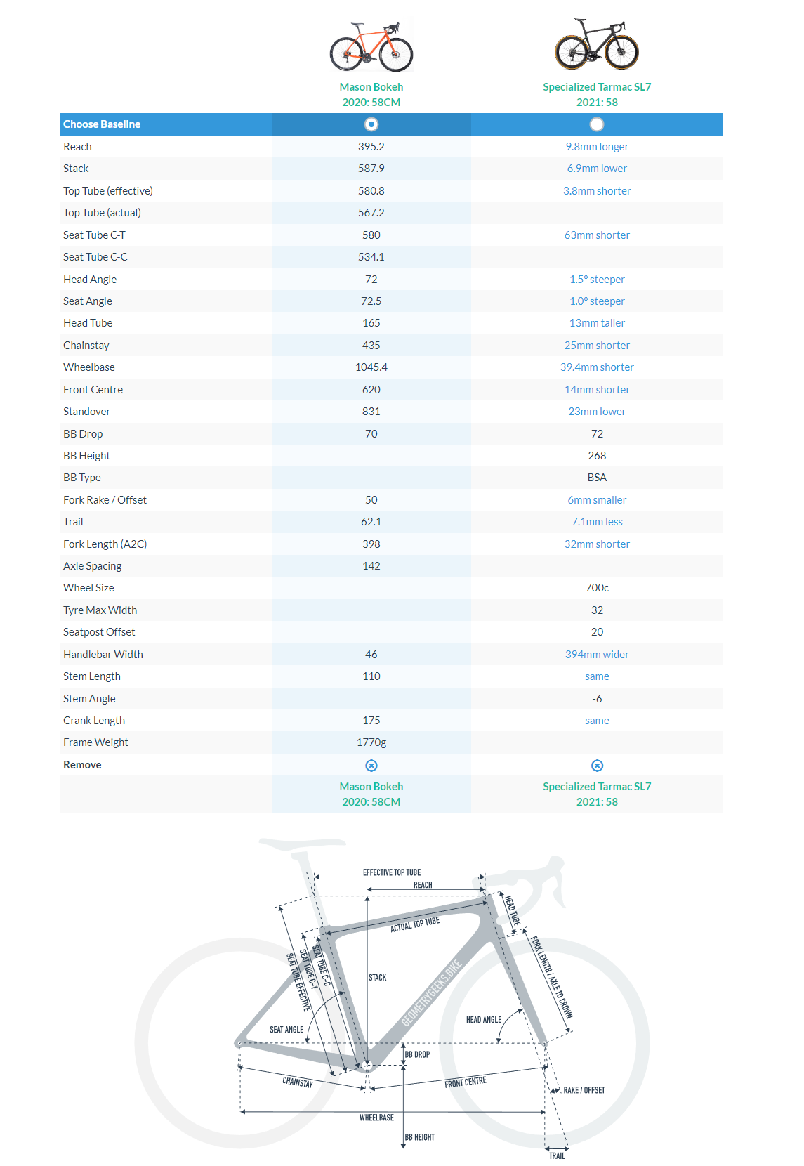

Stara szosówka jest na pewno gorsza na poziomie komponentów, ale ma dużo bardziej agresywną pozycję, patrząc chociażby na różnicę wysokości siodełko - kierownica. Jest na mnie także nieco zbyt mała, myślę że poprawnie dobrany współczesny rower będzie mniej w tej kwestii ekstremalny. Na obecnej szosówce robiłem trasy po 200 km, ale pod względem wygody ten gravel jest dużo fajniejszy. Zresztą wyższej klasy osprzęt także robi robotę. Na swojej jedynej jak dotąd pięćsetce (MP 2014) załatwiłem sobie na niej plecy, mam z tą kontuzją problemy do dzisiaj.
Dane, które podałem bazują na obserwacjach z kilku przejazdów po tej trasie, mam ich sporo, bo to moja typowa krótka wycieczka po okolicy. Od niedawna mam pomiar mocy, mogę spróbować zrobić dwa przejazdy.
Moje obecne koła ważą 1600 gramów, myslę, że są raczej solidną średnią klasą (Hunt 4 Season All-road). Przyzwoite koła z wysokim stożkiem ważyłyby tyle samo (1500 - 1600 gramów), z niskim 200 - 300 gramów mniej. Przy długich trasach nie osiągam prędkości powyżej 30kmh, pewnie przez relatywnie niską moc (FTP 270-290), staram się za to ograniczać postoje. Patrząc na to, jak jeżdzę, chciałbym i tak mieć albo dwa rowery, albo gravela z dwoma kompletami kół, żeby wciąż nie zmieniać opon. Kupując szosówkę nie kupię drugiego zestawu kół, nie kupując szosówki kupię dla komfortu wyboru opon.
