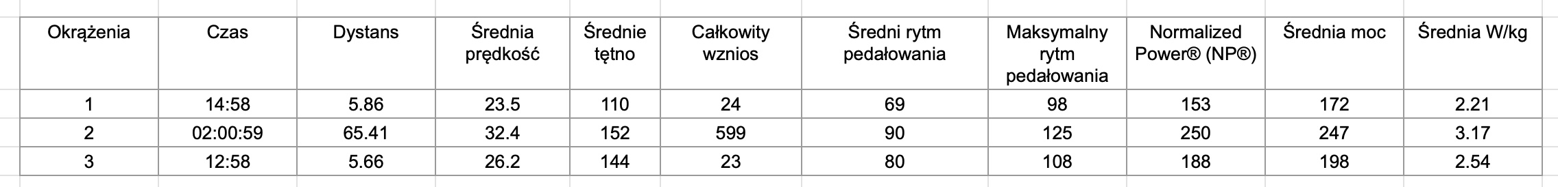

Tutaj jest przykład treningu, najlepszy tegoroczny, tydzień od testu FTP:
https://connect.garmin.com/modern/activity/embed/11516433340
Początek i koniec to dojazd, główna pętla to okrążenie numer dwa.
Pętla jest fajnie interwałowa, w sumie 5 podjazdów, większość w pierwszej połowie.
Wracam do jeżdżenia.
