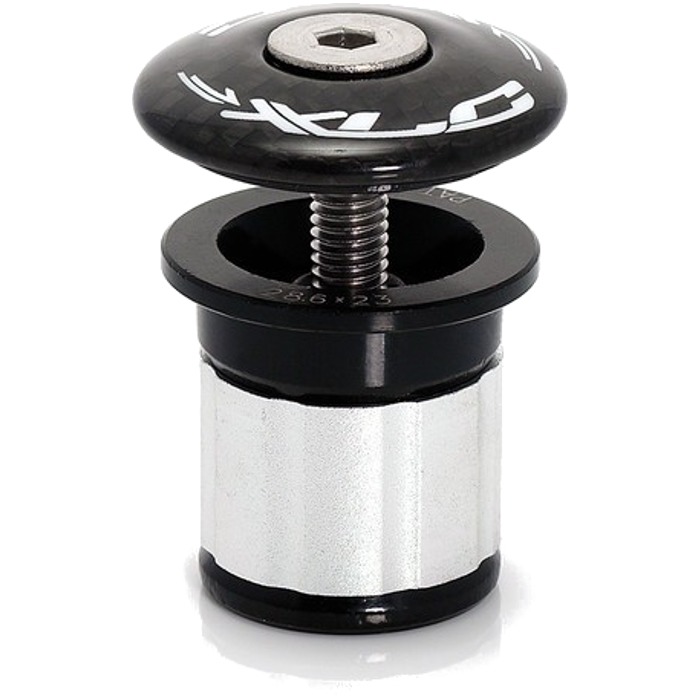

Zamiast gwiazdek używam tego
Prostota i elegancja. Na minus zapewne większa masa.
Rurę bardzo łatwo przyciąć samemu. Lepiej pojeździć z przydługą przez pół roku i przyciąć, gdy będzie wiadomo jaka rzeczywiście powinna być.
