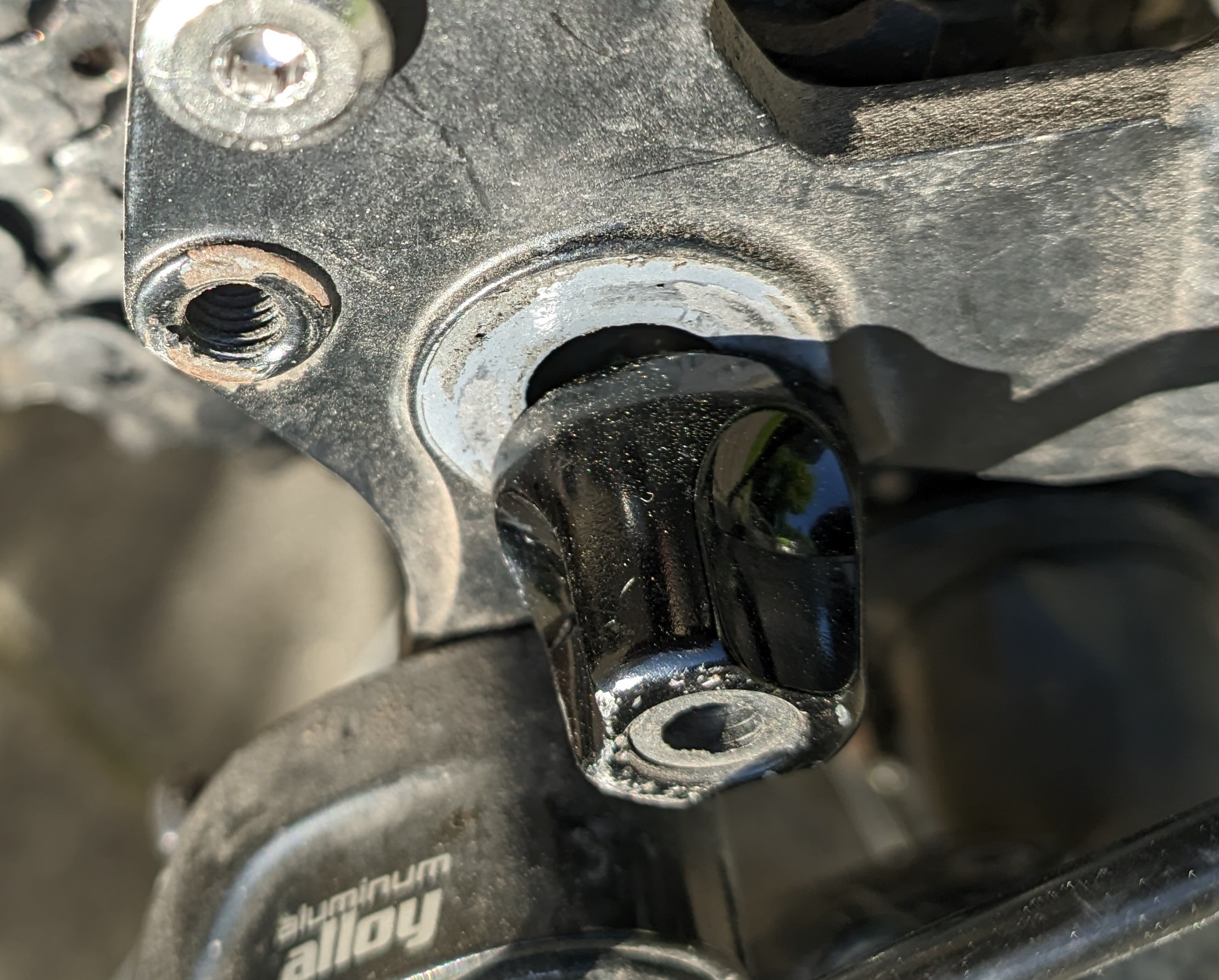

Udało mi się odstawić koło równo, ale w haku jest szpara.

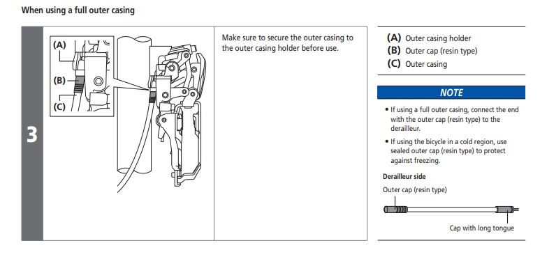

Kojarzy ktoś, która z końcówek pancerza jest dedykowana do przerzutek przednich Shimano?
Wg dokumentacji Shimano należy użyć tzw. "końcówka pancerza żywiczna".
Standardowe końcówki pancerza Shimano mają IMO zbyt dużą średnicę.

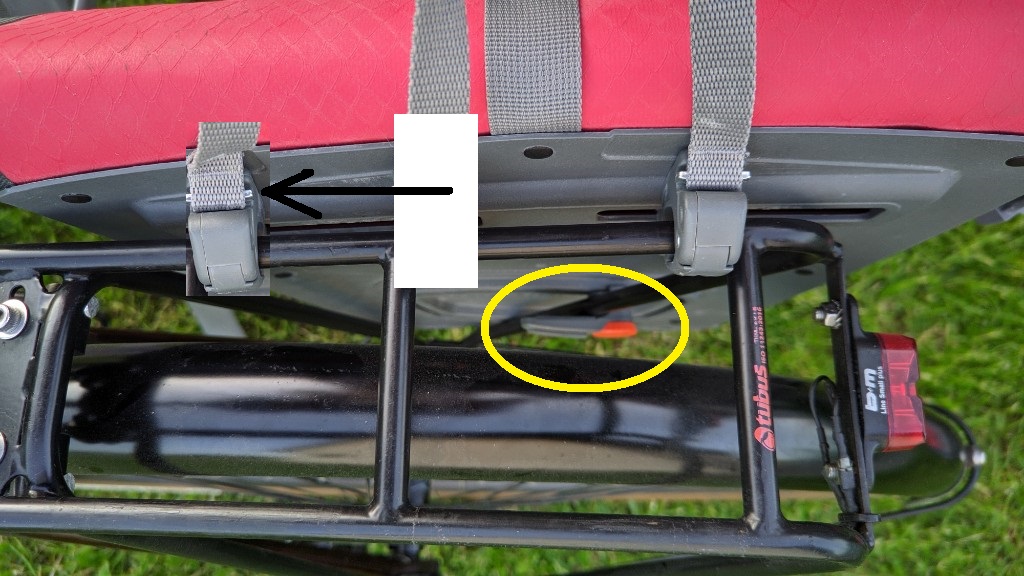

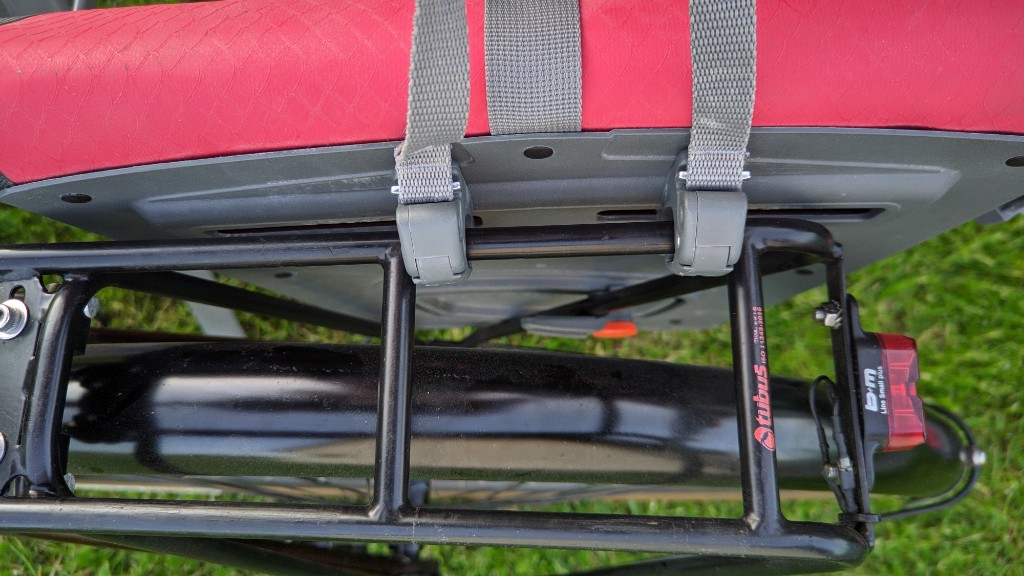

Próbuję pożenić kupione tu okazyjnie sakwy Vaude z Tubusem w nowo nabytym. Geometria wymusza odsunięcie maksymalnie w tył, bo inaczej będę zdzierał piętki :) Jedyna opcja stabilnego mocowania wymusza zsunięcie uszu dość blisko siebie. Czy może tak być czy też grozi to jakimiś konsekwencjami przy większym obciążeniu?

Konsekwencja będzie taka, że się plecki wygną w banana.
Btw, prawy hak może wisieć za poprzeczką.

Czy może tak być
Ale czemu tak? Masz jeszcze spory zapas do regulacji. Tak, jak pisze @globalbus: prawy w prawo, za poprzeczkę. Za to lewy w lewo, tak daleko, jak się da. Jeśli obawiasz się, że hak nie będzie miał oporu i będzie się po bagażniku przesuwał, to przykręć cybanta albo jakąś inną obejmę.
Online Mężczyzna podjazdy
  • Wiadomości: 5156
Nie mnóż bytów ponad konieczność. Patrząc na zdjęcie: lewy hak na maksa w lewo, prawy tak jak jest. Nic się nie będzie przesuwać, bo prawy hak zablokuje przed przesuwaniem w prawo, zaś dolny hak zablokuje przed przesuwaniem w lewo (patrz żółty okręg).
Jeżeli obijasz piętami, to możesz przecież sakwę nieco przesunąć w prawo na obu górnych hakach, przesuwając też równolegle dolny hak w lewo. Dolny hak musi być wyregulowany na opór, bez milimetra luzu, żeby sakwa nie telepała się. Możesz okleić rurkę bagażnika szarą taśmą w miejscu kontaktu z hakami, żeby zwiększyć tarcie oraz zmniejszyć telepanie się i związany z tym hałas podczas jazdy (tzw. gadająca sakwa, zamiast słuchać śpiewu ptaków słuchasz non-stop napierdalającej sakwy).

Dzięki za wszystkie rady :) Dziś będzie dzień szukania optymalnego ustawienia :D Bardziej w prawo nie potrzebuję, sprawdziłem tak jak jest teraz i jest ok.
