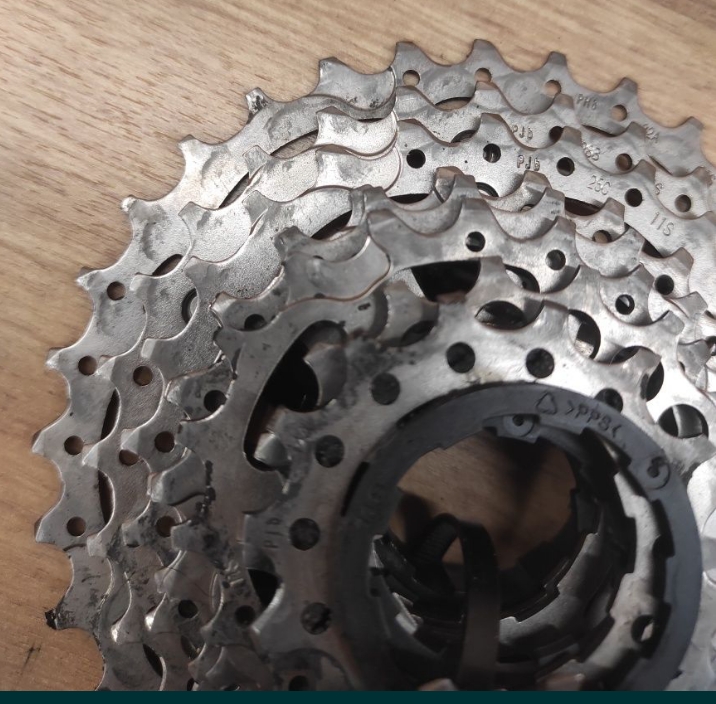

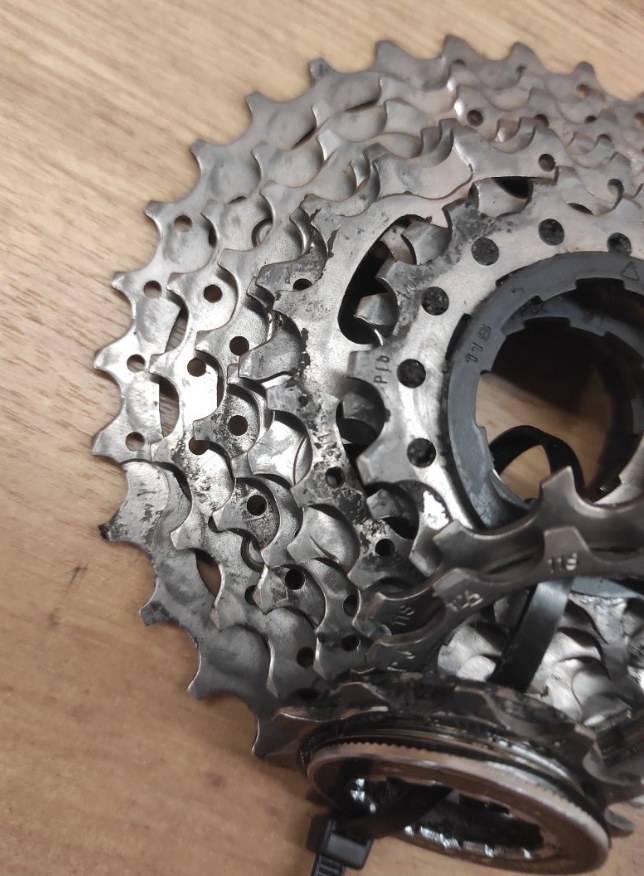

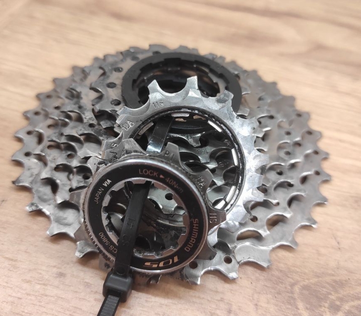

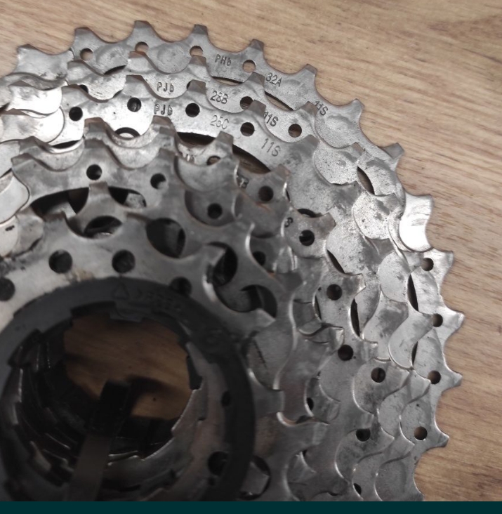

Ta kaseta jeszcze do czegoś się nada?
  • Wiadomości: 7549
Szału nie ma, ale bywa gorzej.
Empiryzm. Zobacz, co przyjmie? Nowy? A może 0,75?

Cena zachęcająca, aż za bardzo - jakby sprzedający sam ją krytycznie ocenił. A może jest obiektywny. Sporo tych kaset ma tanich, jakby jakiś warsztat. Nowa 240 zł, tu 50 zł. Chciałbym spróbować do trenażera, coś więcej niż 28. Nowa kaseta plus nowy łańcuch 11 rzędów, to się robi majątek pod 400 zł. Czyli jakbym jednak kupił, to nie wyrywać się z nowym łańcuchem? Spróbować np. z używanym z roweru?
  • Wiadomości: 3344
Wygląda nie najgorzej - może ma jakieś nie pokazane na zdjęciach zadziory, wtedy będzie problem...

Tak. Częsty błąd, to zapodane nowego łańcucha, przy serwisie, na częściowo zużyty napęd. I problem się sam się generuje.
W omawianym przypadku niczym nie ryzykujesz. Albo wejdzie nowy, albo lekko wyciągnięty. Zadziory spiłujesz.

Nowa ta kasetą nie jest -nie żebym się bardzo znał - strzelam, że może mieć 5 - 6 tys. km. Z dobrym łańcuchem jeszcze długo pojeździ.
Z zupełnie nowym łańcuchem może działać niechętnie. Można próbować, choć najlepszy będzie taki trochę już używany.
