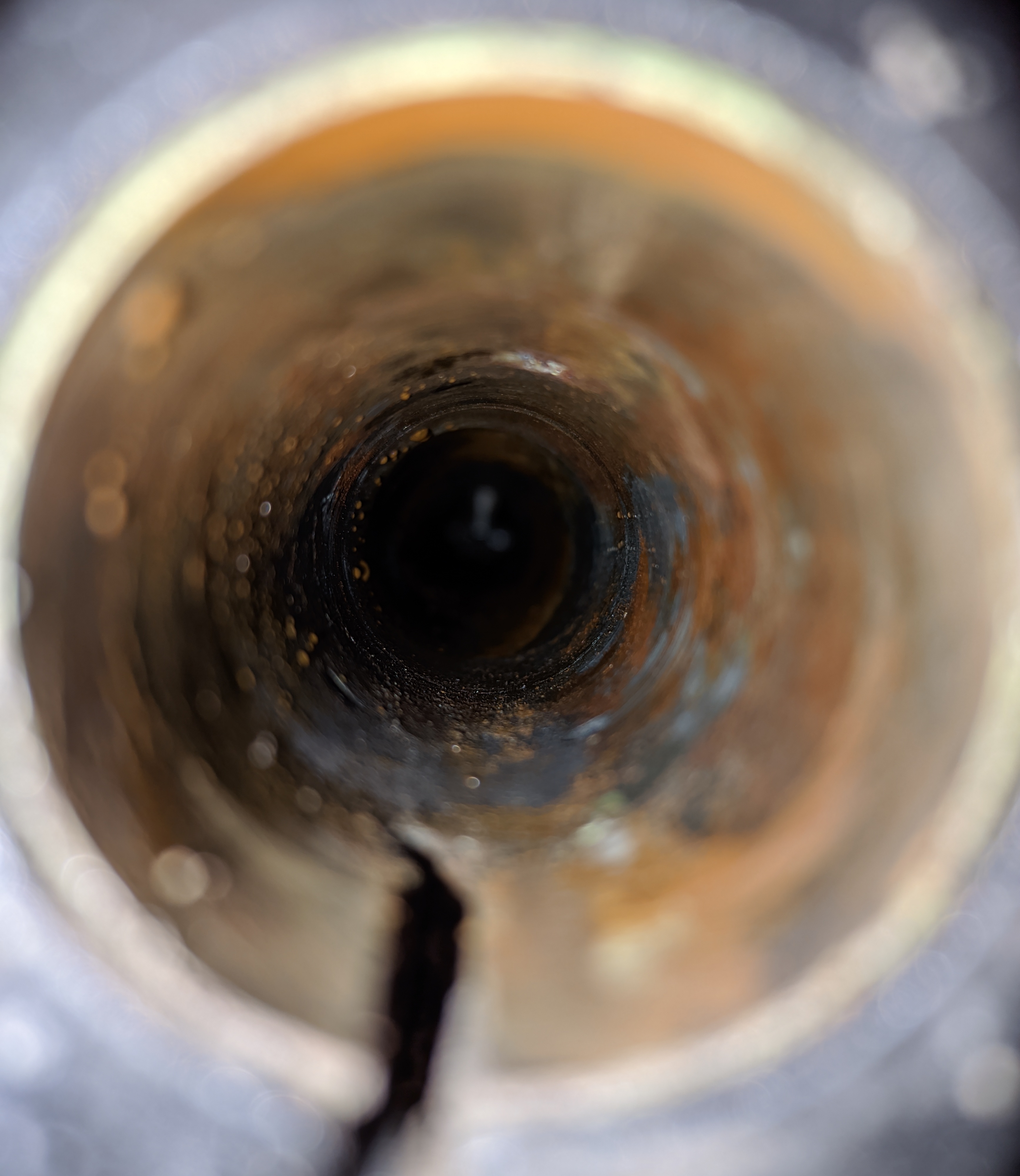

Czy wnętrze stalowej rury powodowej z załącznika jest ok?
Zdjęcie bardzo ładne. Rurę możesz sobie przeczyścić żeby nie rysować sztycy. Do tego celu nadaje się dobrze kawałek drewna z papierem ściernym przypiętym pinezkami.

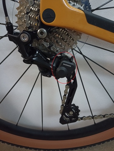

Przy okazji regulacji tylnej przerzutki GRX RX400 GS mojego nowego roweru Grizl Canyona natrafiłem na coś takiego jak "stabilizator łańcucha"
Co to jest i do czego służy?
Czy trzeba o to jakoś specjalnie dbać?
Offline Mężczyzna Daniel
  • turysta licznikowy
  • Wiadomości: 2862
  • Miasto: Augsburg
  • Na forum od: 16.03.2009
Nie, trzeba tylko wyłączyć do zdjęcia koła.
Z niezrozumiałych dla mnie powodów przy kasecie 11-42 muszę go wyłączać, bo nie da się dobrze wyregulować przerzutki.
Wracam do jeżdżenia.
  • Wiadomości: 2353
To jest tzw. sprzęgiełko zmieniające siłę napięcia wózka.
Ma to zapobiegać skakaniu łańcucha w czasie jazdy po wertepach.
