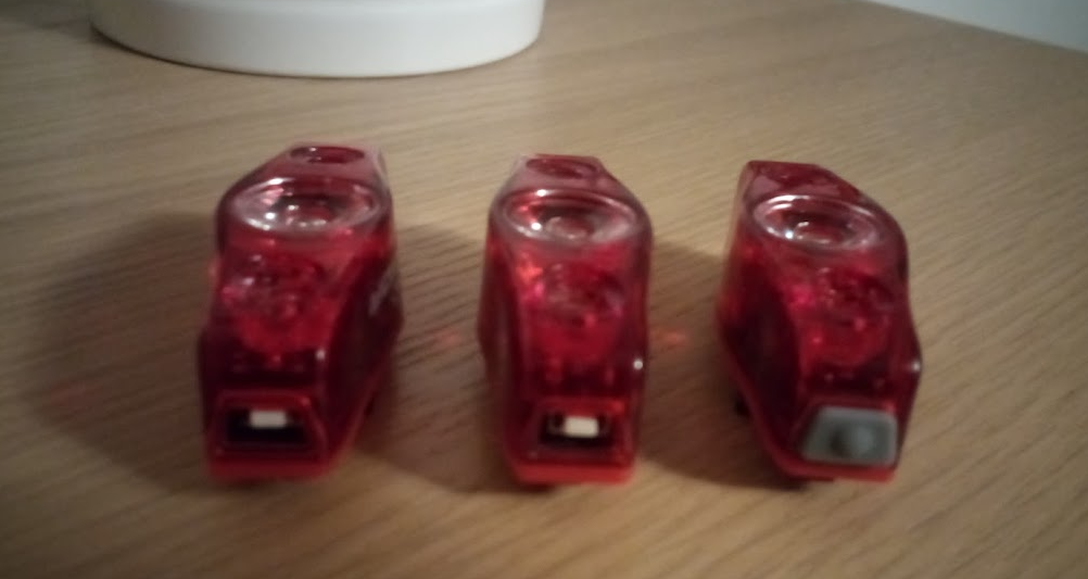

Gdzieś na trasie zgubiłem ten gumowy "dzynks" (i to dziwne bo w dwóch lampkach jednocześnie). Poradźcie jak to naprawić jakimś druciarstwem.
  • Wiadomości: 2564
Proponuję zalać zwykłym silikonem
  • Wiadomości: 5544
Poszedłem więc szukać silikonu. Znalazłem tylko czerwony (do wysokich temperatur). Jako, że lampka jest czerwona to by pasowało. Jednak znalazłem też butapren i się zacząłem zastanawiać co lepsze? Oba mają po 10 lat, wylałem po kropelce na kartkę zobaczymy co które warte jak przyschnie.
  • Wiadomości: 5544
Wybrałem silikon. Jeżdżę obserwuję.
  • Wiadomości: 7549
Lepsza konsystencja?
  • Wiadomości: 5544
Butapren zdawał się dużo bardziej twardy, a silikon taki sprężysty bardziej gumowy. Wybrałem go zatem, bo wiadomo, przez to trzeba jeszcze kliknąć przycisk. Działa dobrze, zbadam jeszcze trwałość i szczelność.
