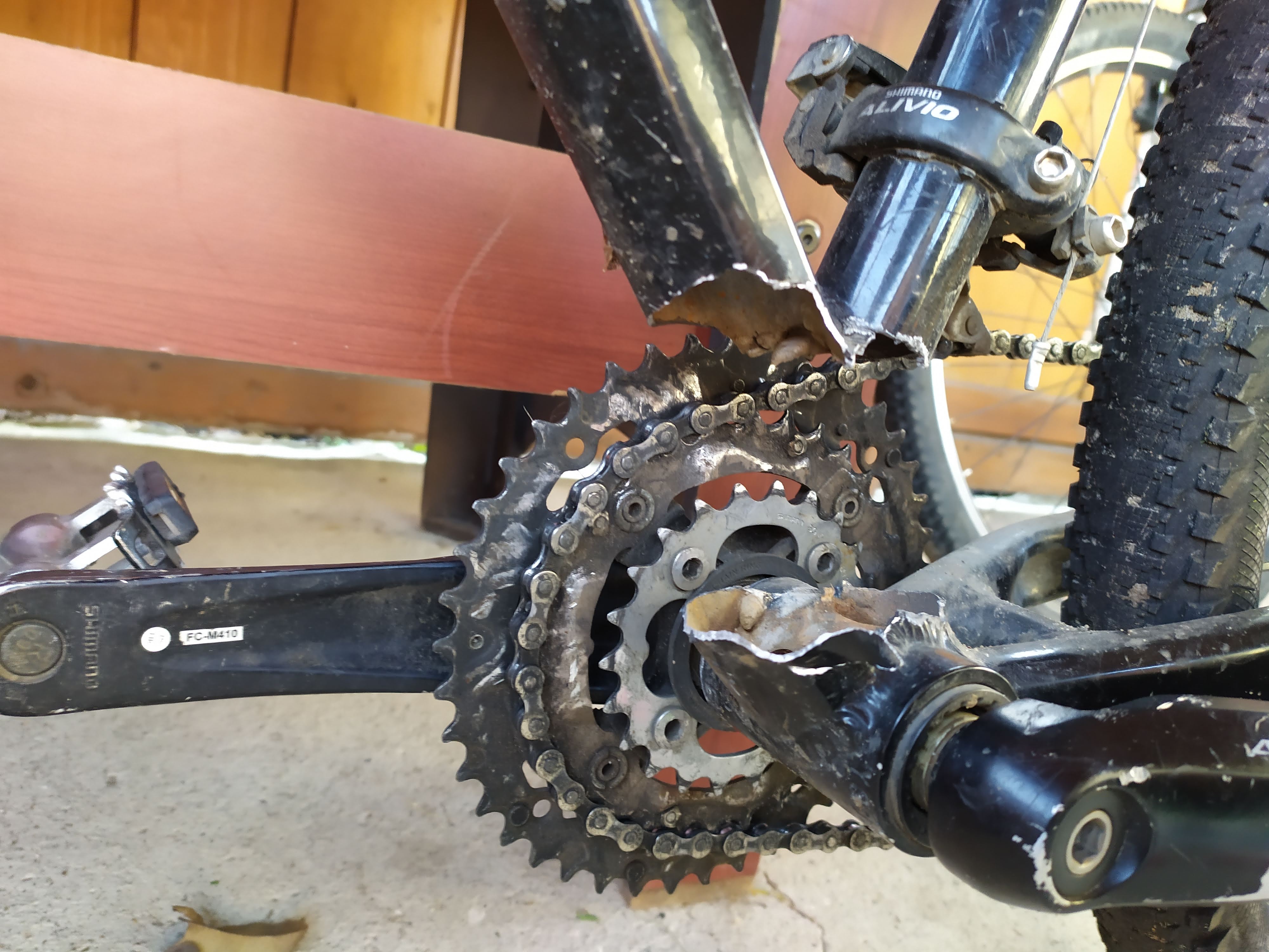

W moim trekingu zauważyłem dzisiaj pęknięcie przy rurze podsiodłowej a tak naprawdę to chyba jest urwane na całym obwodzie, trzyma się to jedynie dzięki sztycy.
Pytanie do was, czy warto to jeszcze naprawiać tzn. dać do spawania, czy raczej szukać nowego roweru?

Szukaj nowej.

Wygląda jakby odpadł tylko ten górny kawałek rury podsiodłowej. Może sztycę teraz się łatwiej wyciągnie? Bo chyba lekko nie było? ;)
Odp: Pęknięta rama.
« 10 Sty 2020, 17:10 »
Przydzwoniłeś w coś, czy też jeździłeś z pięćdziesięciokilowym plecakiem i pęknięcie powstało zmęczeniowo?  :icon_confused:

No cóż - nie zazdroszczę.
U mojego eSona (czyt.syn) sprawa miała się tak... i nie było żadnych wątpliwości czy to ratować czy nie  :D

Niestety dla własnego bezpieczeństwa proponuję wymianę na nową. Rwane spoiny mają mikro pęknięcia, które mogą iść w zupełnie nie oczekiwane strony.
Fakt, trzeba się było trochę nakręcić podczas jej wyjmowania ;)
No właśnie nic, nawet jak na krawężnik podjeżdżam to cztery litery dźwigam.Może bardziej moja waga jest tutaj problemem +- 110 kg :icon_redface:
Pewnie sztyca krótka była... Jak rower wyprawowy to bym wyrzucił, do miasta to może spawał o ile całkiem nie odpadnie - wtedy już nie spasujesz tego równo.
Sztycy od zacisku jest jakieś 120-150mm w środku, więc raczej nie to.

Jaka to była rama, w sensie jaki model?
Waga nie pomaga, na pewno, wiem coś o tym. ;) Ale to nie tylko to, jest wiele zmiennych. Choćby geometria ramy, jaką pozycję przyjmujesz, jak się rozkłada Twój ciężar podczas jazdy. W tym przypadku, też na pewno, jak daleko była wsuwana sztyca. Bywają też przypadki, że średnica sztycy jest źle dopasowana do otworu w ramie, jest delikatnie za mała np. i pracuje.
No i czynnik losowy. Stalowe ramy też pękają, pękają ramy pod ludźmi ważącymi 70 kg. I są też ramy aluminiowe, co bez zająknięcia wytrzymują 80 tys. km tyrania.
Bergamont Vitess 7.2 Gent rocznik 2012, porządny niemiecki sprzęt ;)
Jeśli nie ma ta rama za sobą jakiegoś kosmicznego przebiegu to chyba jedna średnio dobry. Tak to już bywa, że niemiecki sprzęt na papierze wygląda bardzo dobrze, jednak działania wojenne weryfikują. ;)

Skoro lubi skakać na rowerze (inaczej tej usterki chyba nie da się zrobić, jak złym lądowaniem po dropie), to może czas na jakiegoś pancernego fulla.
