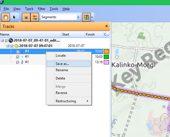

Widzę że w GPS track Editor można dodać przerwę:
PPM na puncie z listy (zakładka Points) > Restructuring > Add break
Wówczas na liście ścieżek (Tracks) można rozwinąć ślad (drzewko) i są tam poszczególne części, które mozna zapisac osobno klikając na nich PPM i wybierając Save As.

qbab - niech ci Allah w dzieciach wynagrodzi za ten "add break".
