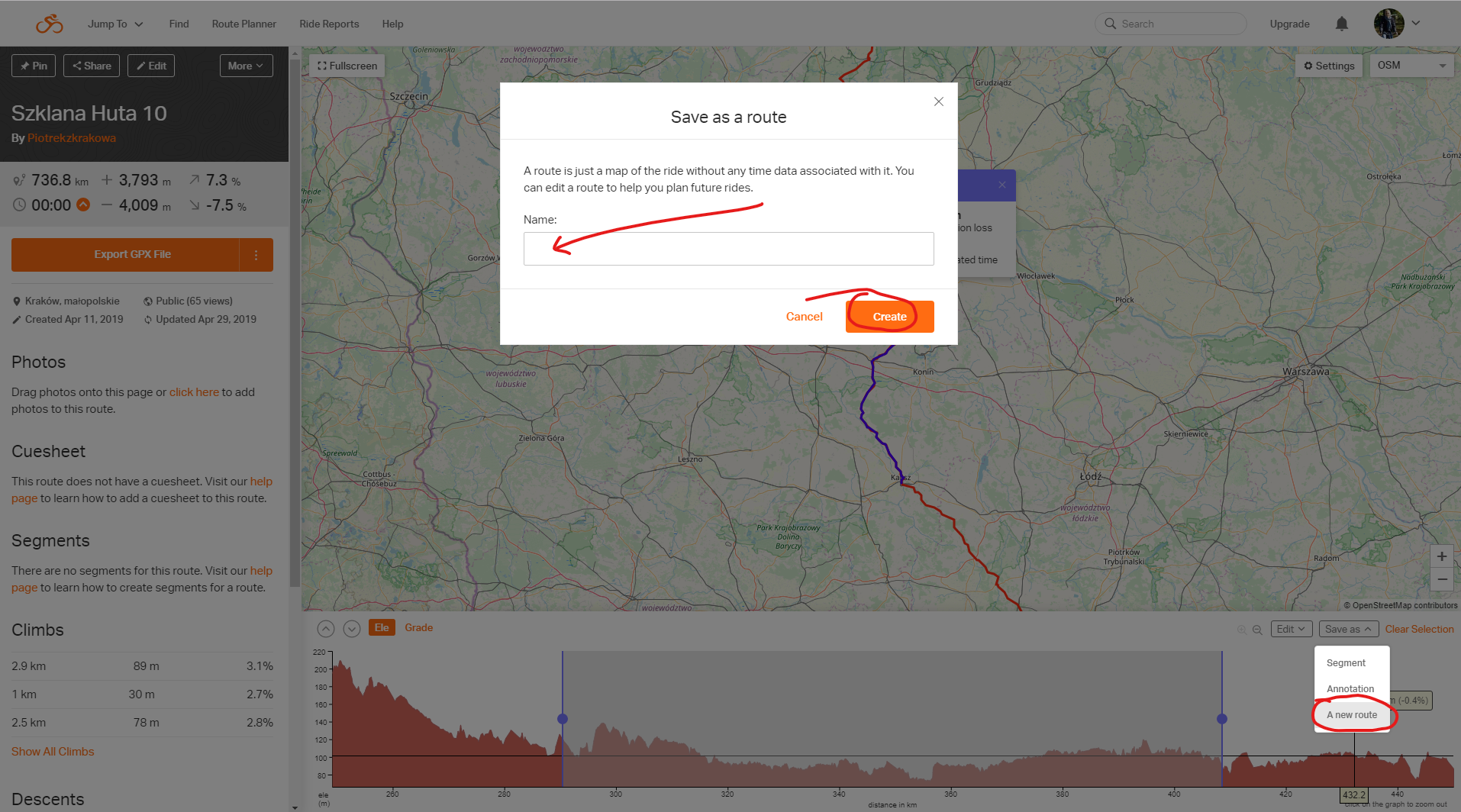

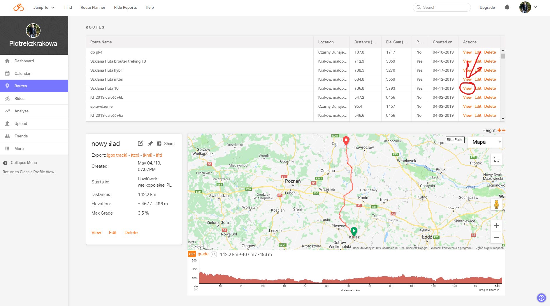

kawerna - możesz opisać, gdzie znajdę edytowanie segmentów w RWGPS? Wiem, że można zaznaczać fragment śladu na profilu wysokościowym, otrzymując ich dystans i przewyższenie, ale nigdzie nie widzę możliwości zapisu, a kazde klikniecie w ustawienia zaawansowane odsyła do zakupu wersji Premium.
Proszę uprzejmie.
1) Tryb "View"
https://www.podrozerowerowe.info/uploader/data/1a6a84fc0a04d01094da36d24bb6d57ba84ab07f.png
2)
https://www.podrozerowerowe.info/uploader/data/8f9c44d9eab30b706a8e3fbc74d2d0be7abae948.png
Ok mam, działa, dziękuję. Jako ciekawostka - działa tylko w przypadku tras ("routes"), w przejażdżkach ("rides") opcja ta jest zablokowana i dosyła do Premium. Kuriozalne ograniczenie, przecież każdą przejażdżkę można jednym kliknięciem w menu przenieść do tras :)
