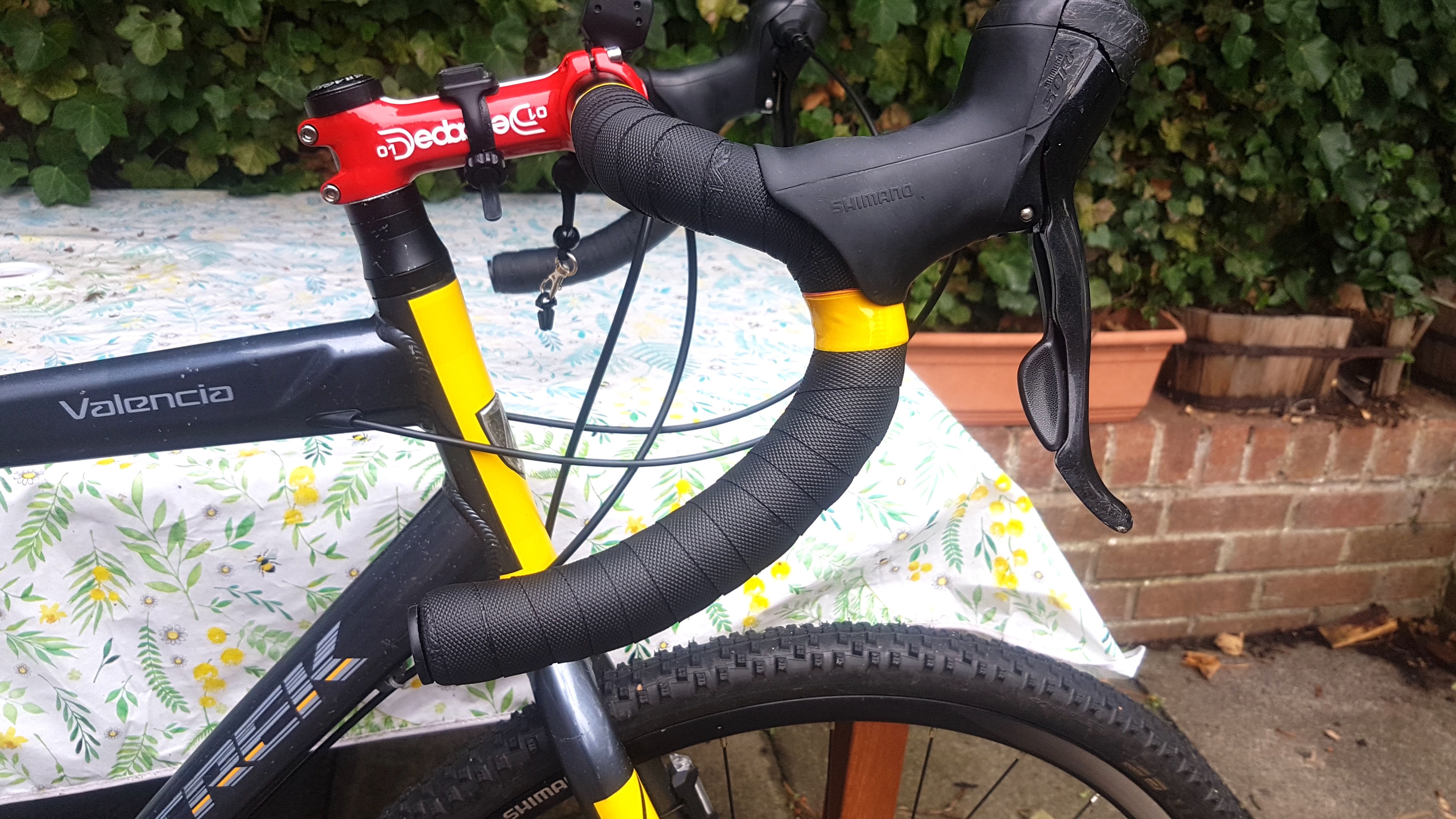

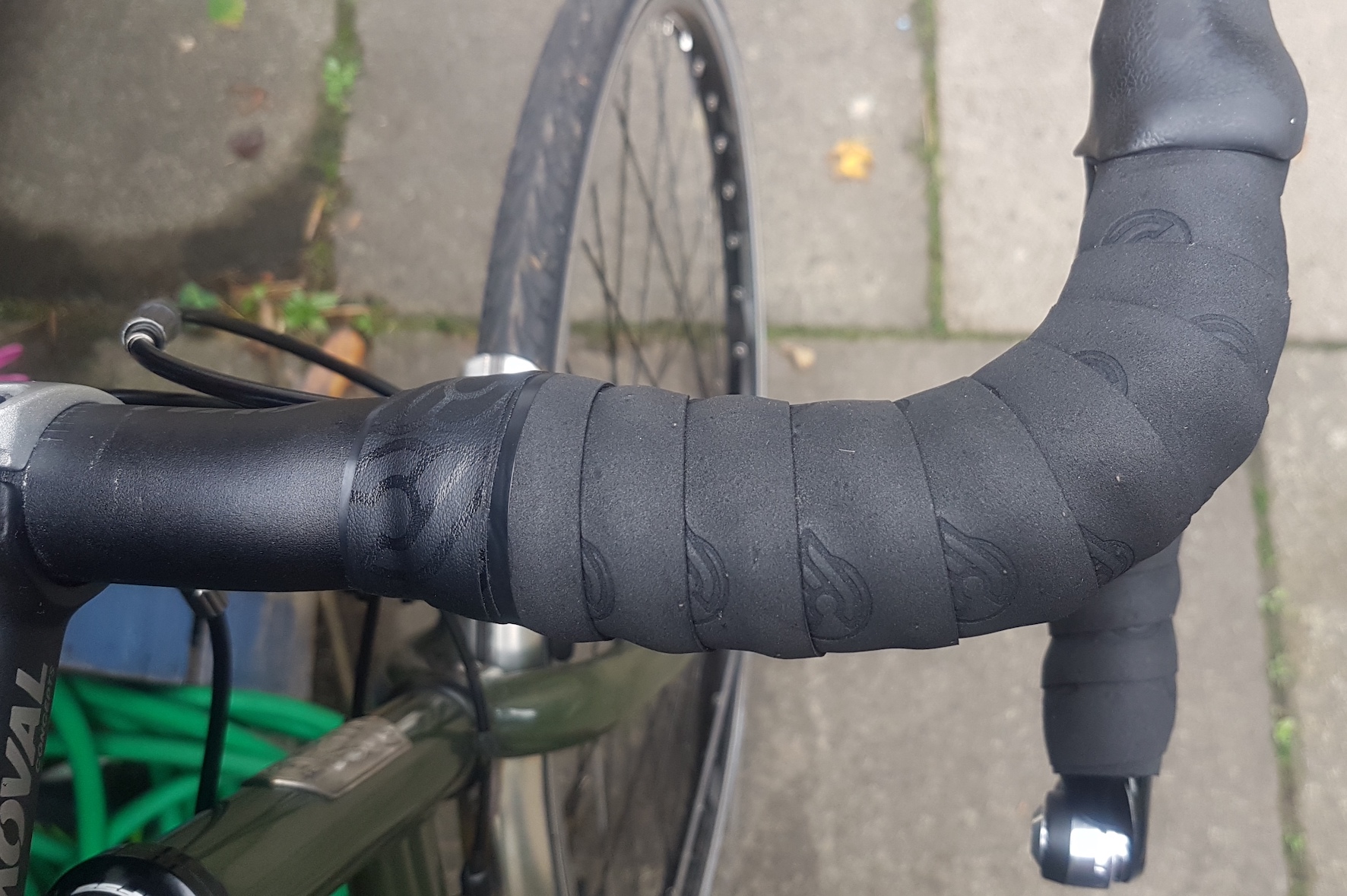

Więc tak na początek żeby nie wydawać kasy na lepszą owijkę kupię te tańsze bo i tak muszę ustawić wysokość klamek a to dopiero wyjdzie po dłuższym jeżdżeniu jaka pozycja będzie dla mnie optymalna.  Przykładowe zdjęcia owijki z mojego drugiego roweru i ta mi się podoba fakturą, i jedno zdjęcie z tą grubszą z Fuji. Ktoś wie może co to za klamki Shimano mam ?
