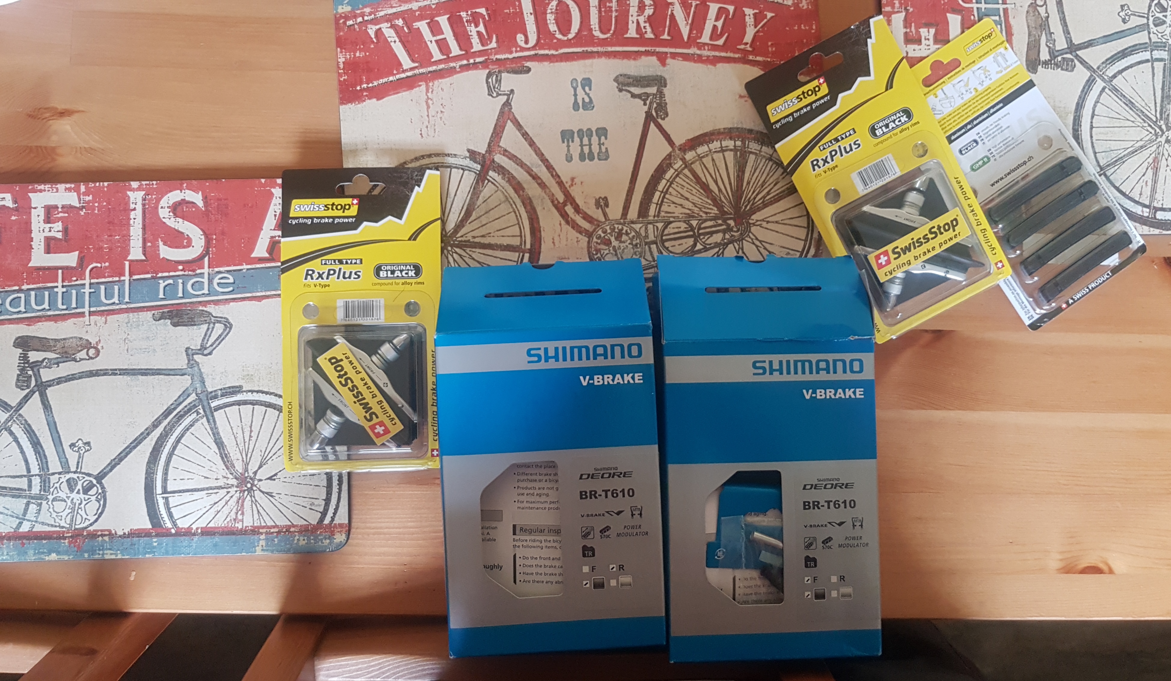

Klocki przyszły, opony też dziś będą hamulce też już gotowe na wymianę  :) zatem wiem jak wyglądać będzie moje popołudnie. Chociaż jak tak patrzę na te tektro vki podobają mi się na tym rowerze zgrabne są i ładnie się komponują, deorki są jednak większe, no ale w końcu jednak skuteczność hamowania się liczy, chociaż nie wiem czy jeszcze nie zrobię próby i po przełożeniu klamek i zamiany stron, nie założę na próbę same Swissstop okładziny a potem założę deorki wtedy będę miał najlepsze porównanie. A może się okaże nie będzie na tyle znaczącej różnicy żeby je zmieniać, chociaż nie wydaje mi się.

Onamihs, nowy gracz na rynku!
Ale klocki Sswis to chyba jednak moga byc podrobki.
