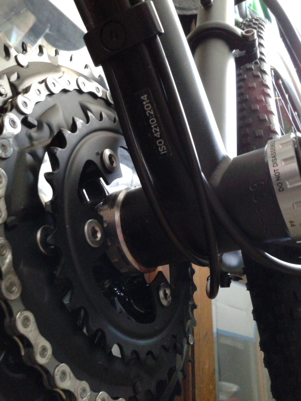

Ogólnie co do Marina mam go wstępnie już uzgodnionego w sklepie. Ale to dopiero za kilka miesięcy luty/marzec. I ciekawi czy przy kolejnej produkcji na 2019r. naprawią tą przelotkę na dolnej rurze aby linki nie szły na przekos.
