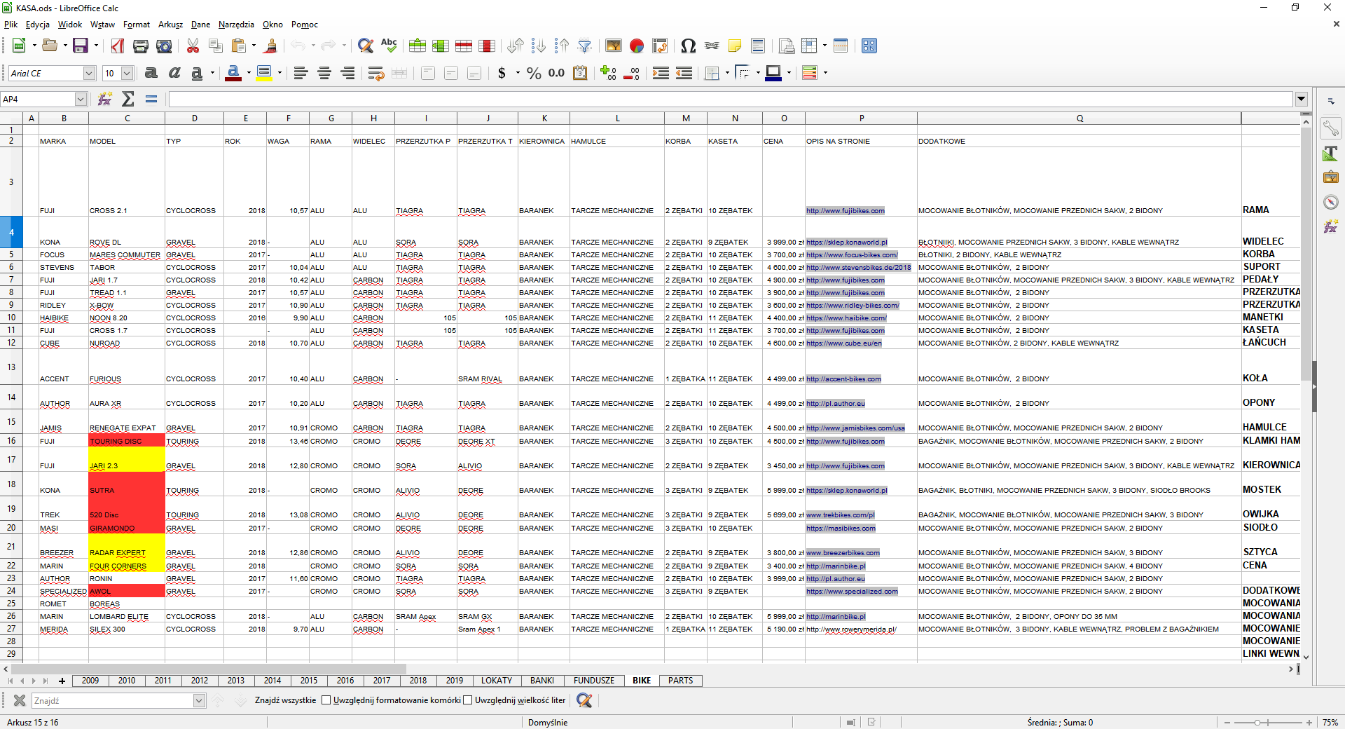

KsD, w pewnym momencie trzeba podjąć tak zwaną decyzję "estetyczną" czyli co bardziej Ci się podoba. W zeszłym roku jak szukałem roweru z barankiem, który byłby następcą mojego trekinga, w 60-70% służył na codzienny dojazd do pracy w terenie płaskim, oraz 30-40% wycieczki jednodniowe, też z nastawieniem na tereny nizinne wybrałem 25 modeli rowerów w zakresie cenowym 3-5 TPLN. Lista ta znajduje się w print screenie poniżej:

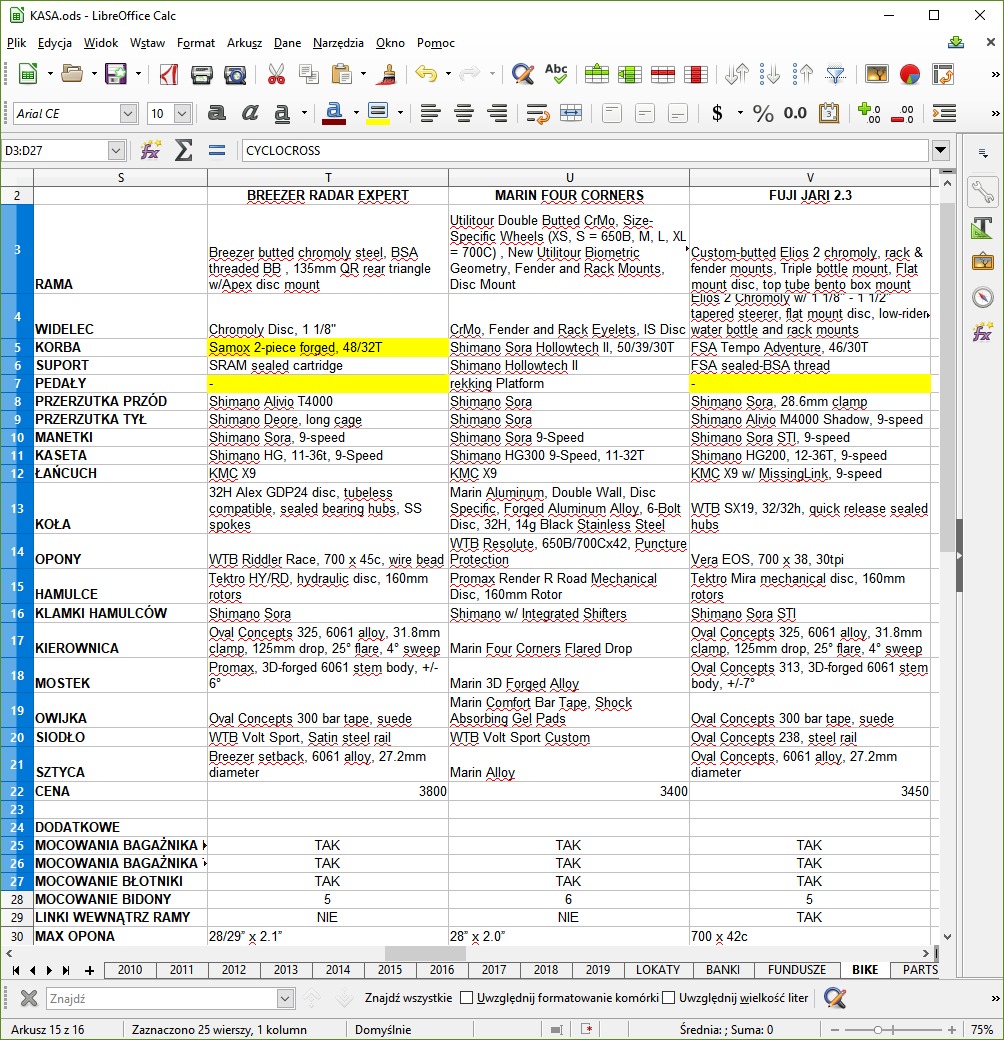

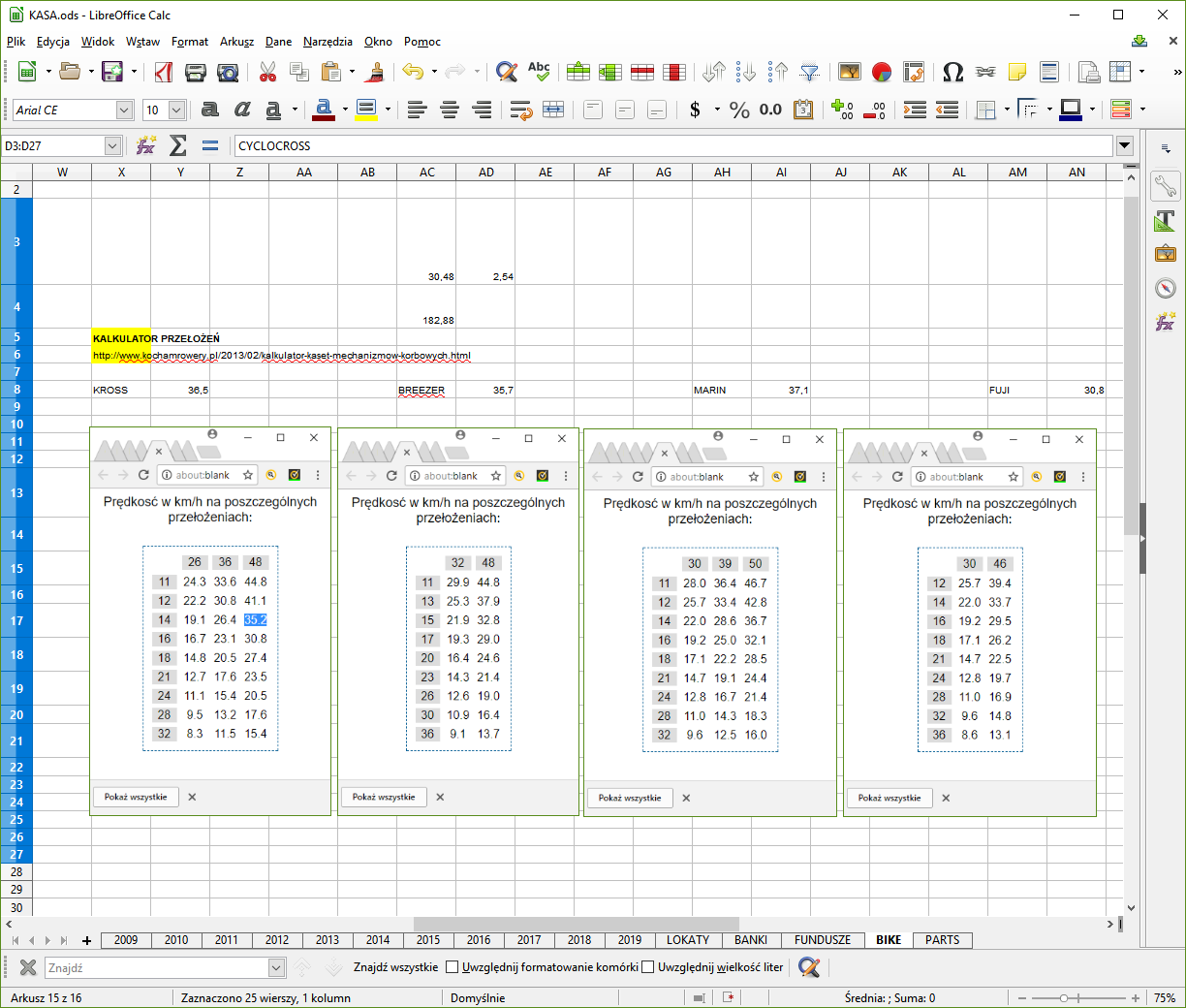

Ostatecznie biorąc pod uwagę przede wszystkim cenę, ale i dostępności oraz wygląd roweru do etapu drugiego zakwalifikowały się: Marin 4 Corners, Breezer Radar Ekspert i Fuji Jari 2.3 Przed zakupem oglądałem dwa z nich M4C, w którym nie spodobało mi się toporne wykonanie widelca oraz słabe hamulce, gdzie tłoczek dociskał tarczę tylko z jednej strony, poza tym rower ten był cięższy od Breezera, Fuji z koleji nie przeszedł z uwagi na malowanie. Przyjrzałem się też zestopniowaniu przerzutek i pomimo, że M4C jest pod tym względem bardziej praktyczny, stwierdziłem, że biorąc pod uwagę ilość moich rocznych podjazdów, jestem w stanie poświęcić się w tym aspekcie kosztem wyglądu, tabelki ze specyfikacją wybranych modeli oraz prędkości na poszczególnych przełożeniach wklejam niżej:
Jak sam widzisz, po głębszej analizie możliwości finansowych, wybrania sprzętu pod teren w jakim będziemy się poruszać oraz podpowiedzi ze strony innych (tu Alek z forum wskazywał, że Breezer ma jednak lepszy osprzęt - no i miał rację szczególnie jeżeli chodzi o hamulce, jak to napisał są "bezobsługowe" od pięciu tysięcy kilometrów nic przy nich nie ustawiałem) jest się w stanie z gotowych rowerów wybrać ten z którego będzie się zadowolonym. Jeszcze łatwiej powinno być jak ograniczasz się początkowo tylko do paru modeli.

Dziękuję @Felek za tak obszerną odpowiedź. I doszedłem do wniosku, że tyle lat używam napędu 3x9 i nie miałem problemu z podjazdami/zjazdami. No i będę dalej mu wierny, a nawet jakby mocno mi się zachciało zmian to zawsze można zrobić 2xx. No tak koszta, ale takiego roweru nie kupuję się na tydzień lub rok. Większym kosztem jest utrzymanie samochodu, niż modernizacja roweru w okresie kilku lat, który sprawia wiele frajdy.
Tak jak ty napisałeś "jestem w stanie poświęcić się w tym aspekcie kosztem wyglądu" To tak samo ja kosztem napędu 2xx wolę mieć rower który podoba mi się pod aspektem wizualnym. Bo jednak oczy lubią patrzeć na coś pięknego :)
Co do kwestii hamulców w roczniku 2018 zastosowali Tektro Spyre-C które jednak z dobrymi klockami spisują się dobrze od poprzedników Promax. A no i waga stal to stal musi warzyć swoje nie jest to aluminiowy czy carbonowy pomykacz. Breezer chyba nie odskakuję mocno wagowo do Marina.

Spoko, kwestia wizualna jest bardzo ważna, co do hamulców oczywiście model, który testowałem był z 2017, w 2018 założono już lepsze:)
