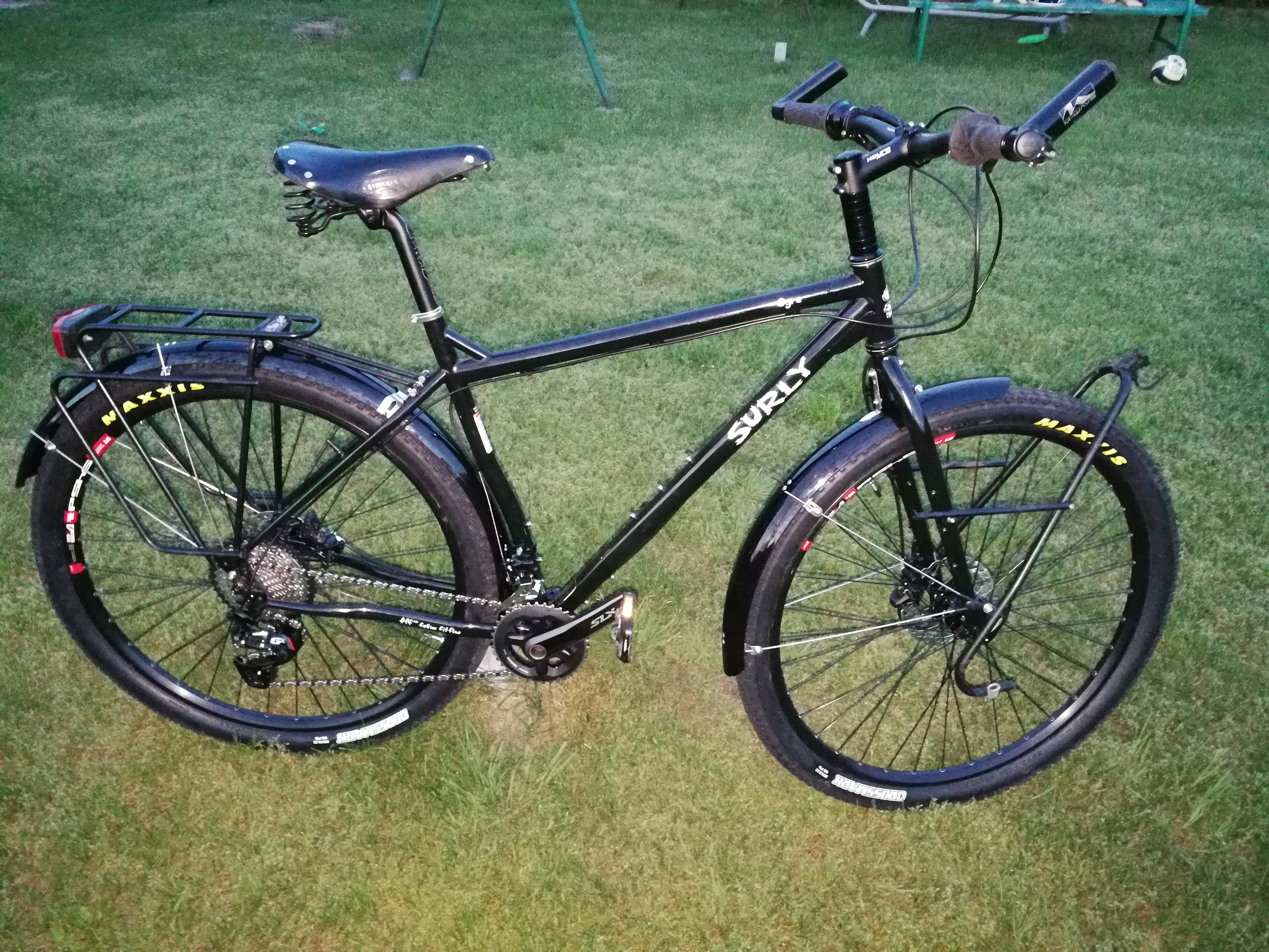

Złożony. Testowo objechany. Działa.
Waga: 16,4 kg.
Nie jest zatem tak źle. Trzeba zaznaczyć, ze to jest waga z dwoma bagażnikami, błotnikami i siodełkiem Brooks B17 Flyer. Zamiana siodełka na "normalne" oznacza spokojnie wagę 16 kg. Sam rower składany był na pancernych częściach i waga nie była kryterium doboru żadnego komponentu.
Koszty projektu
Komponenty według specyfikacji poniżej: 5.800 zł
+ koszty ramy, widelca, sterów, zacisku podsiodłowego, adaptera mocowania DM przedniej przerzutki - to wszystko kupiłem jako zestaw od kolegi Blondasa
+ dojdzie jeszcze lampka przednia, prawdopodobnie AXA Luxx 70 Plus USB Auto 260zł oraz dwa koszyki na bidony Zefal Magnum 60zł oraz licznik Sigma 1200 - 80zł.
Można zatem przyjąć, ze koszt całkowity komponentów to:
6.200 zł + koszty framesetu.
Czy warto (koszt nowego framesetu to 3.900 zł + przesyłka)?
Każdy musi odpowiedzieć sobie sam. Rower jest piękny. Satysfakcja gwarantowana. Za resztę zapłacił MasterCard :). Rower składałem na "górnej półce turystycznej", starając się uchwycić granicę między punktem, gdzie płacimy za wagę komponentów a nie mamy już jakościowego wzrostu. Wyłomem są bagażniki Tubus, których cen nie komentuje. Można to zrobić taniej, można też drożej. Fajnie zawsze jest realizować marzenia. Nie ukrywam, że dla mnie ten projekt był realizacją jakiegoś mojego "marzenia" trudnego do zdefiniowania. Chciałem, miałem możliwości, "Blondas" miał ramę. No i jak tu człowieku nie zrobić sobie przyjemności.

No to w końcu się doczekałeś,a sterówkę będziesz obcinał?Nie masz luzów na widelcu?
Te druty skróć przy błotnikach szczególnie z przodu bo możesz kuku sobie zrobić ;)

Sedymen, popełniłeś błąd z prowadzeniem linki do przerzutki przedniej.
Pancerz ma się kończyć w przerzutce, pomijasz mocowanie w ramie. Dzięki temu zyskujesz wygodę w regulacji przerzutki (góra, dół, lewo, prawo z napięta linką).

Ładnie to będzie jak się te podkładki z widelca zdejmie, bo uroku to one nie dodają  :P

Jak na razie nie zamierzam ciąć sterówki. Decyzję podejmę po jakimś czasie jak będę przekonany co do geometrii mi odpowiadającej. Luzów nie mam chociaż były. To mnie zaskoczyło bo poskręcałem. Myślałem, że wszystko ok a tu delikatny luz. Ale dało się skasować za drugim podejściem. Druty poobcinam. Już raz sobie nogę załatwiłem.
No właśnie. Pamiętałem, ze coś mówiłeś o tym, tylko nie pamiętałem co. Teraz już sobie przypomniałem.  :)
Da poprawić.
Nakład o ile by wzrósł, byś przyjął tę R 5oo/14 piastę wystawioną przez średni?
Zakładając, że cena korby jednorzędowej to połowa ceny mojej korby to mój nakład 1.500 zł (manetki 2x, zmieniarka przód i tył, piasta tył, kaseta, 1/2 korby, linki i pancerze). Nie pamiętam ile Średni zawołał za piastę. Natomiast przy R=2000zł jest to alternatywa nie tylko użytkowa ale finansowa warta grzechu.
Zgadza się. Ale na razie alternatywy brak. Trzeba coś pokombinować. Rury aluminiowe są dostępne w handlu w średnicach 28mm (mało) i 30mm (dużo). Podkładki mają średnicę wewnętrzną 28,8mm (rura 28,6mm).
Jak ktoś zobaczy w necie czarne podkładki o wysokości ponad 2cm niech da znać.

No to mnie z wagą zaskoczyłeś ;) A może po prostu też rozmiar robi taką różnicę. U mnie 22". W takim razie na mnie ta waga nie robi wrażenia. Tyle ma ważyć i koniec.
Ciekawe jak to jest z tym widelcem i główką ramy... Nie lubię jak w rowerach które jednak w większości są potem do touringu (nawet tak seria) robią tą główkę za krótką. W każdym razie u mnie ma 15cm i mam podkładek znacznie mniej (4,5cm).
Przede wszystkim masz większą skuteczność w składaniu i zakończeniu projektu. Ja rower mam u siebie miesiąc, a jeszcze nie zrobiłem aktualnych zdjęć.
Niech służy ;)
  • Wiadomości: 7548
Odp: Surly Ogre projekt
« 29 Kwi 2018, 21:23 »
Rura sterowa wystaje ponad gniazdo sterów na 13 cm. Zatem do skasowania podkładkami mam 9 cm, bo resztę pochłania mostek. Podkładki kupowałem na szybko, bo we wtorek jadę na Kaszuby i Kociewie i to są taki 1cm wysokości. Jak masz źródełko na 4,5 cm wysokości to podaj linka.

To się nie zrozumieliśmy. Ja też mam kilka podkładek, ale musiałem skasować tylko 4,5 cm. Nie wiem, ale wychodzi na to, że mój widelec fabrycznie krótszy...
  • Wiadomości: 7548
« 29 Kwi 2018, 21:37 »
Blondas twierdził, że widelec, który kupiłem z ramą jest długości fabrycznej i nie był przycinany. Ale ja mam ramę z 2016 r. Z tego co czytałem to coś tam pozmieniali w 2017. Może masz już tą nową wersję i tam długości główki ramy jest większa?
Edit.
Aż poszedłem do garażu. U mnie główka ramy, mierzona od krawędzi nabitych gniazd sterów wynosi 13cm. Zatem wychodzi, że jest krótsza niż twoja, ale Twoja rama to 22".
