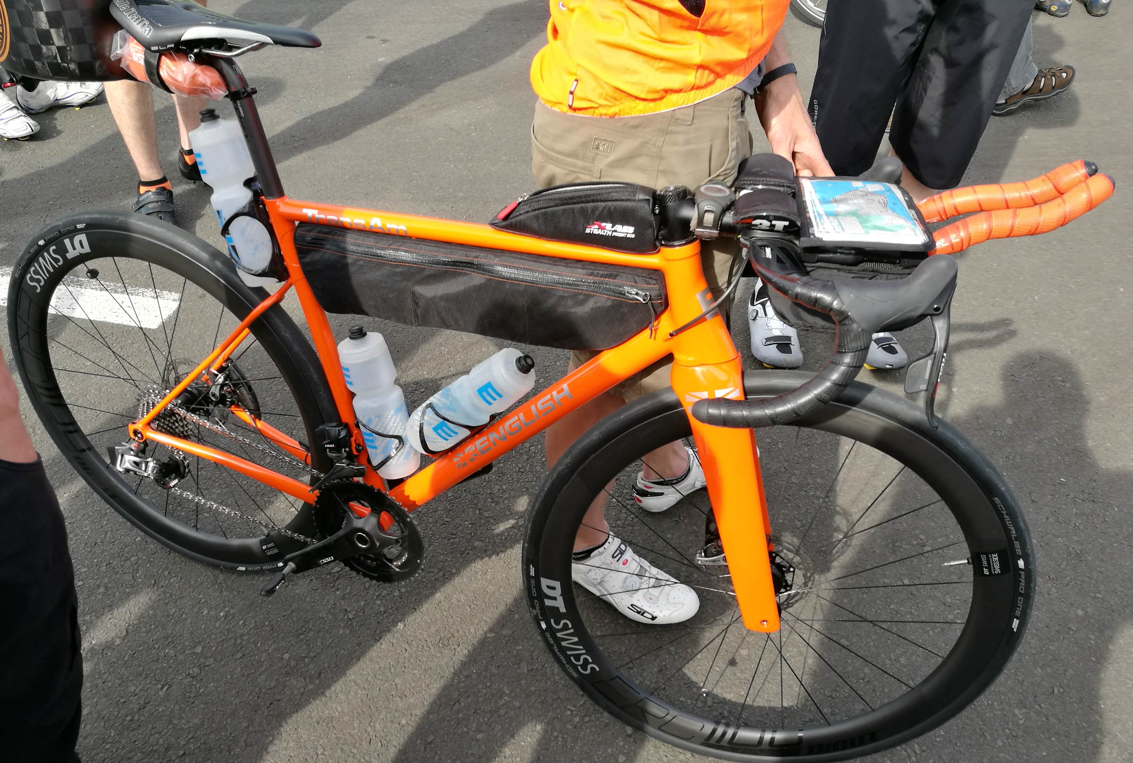

Przynajmniej w przypadku ultramaratonów to się z lemondką gryzie.
Wcale nie musi. Na zdjęciu rozwiązanie podpatrzone na TransAm - trochę słabo widać na tym zdjęciu, ale jest to torba mocowana do lemondki, górna klapa jest na rzepach, było to całkiem spore, mały aparat i garść batonów się mieszczą. Dodatkowo na klapie umieszczony mapnik bo właściciel tej maszyny nie używał podczas TransAm żadnego gps'a

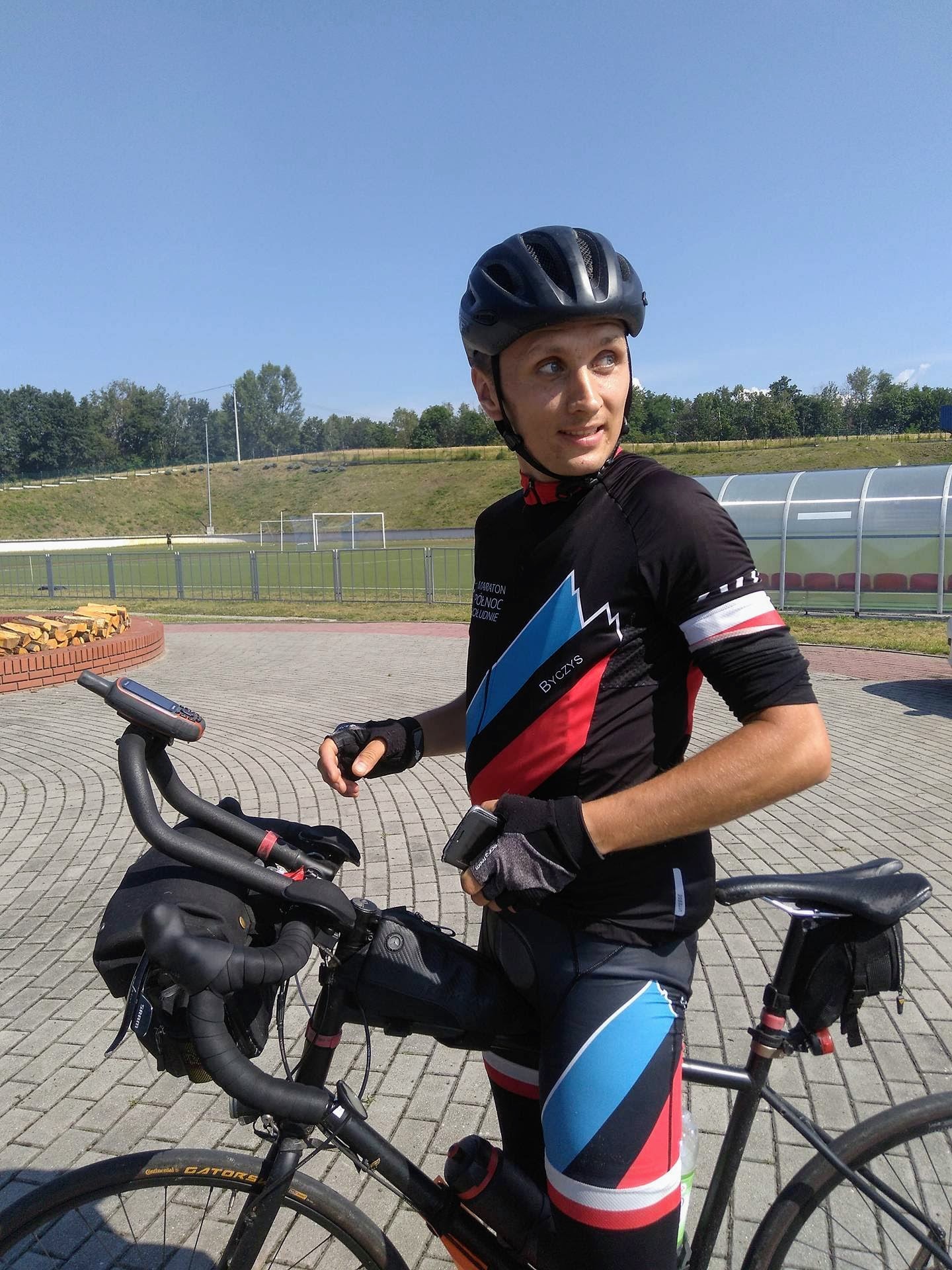

  • Wiadomości: 1491
choć Byczys to ogarnął w swoim Awolu ;-)
O, można gdzieś podpatrzeć? :)
Mniej więcej tak to wygląda. Jest nienaturalnie  podniesiona i bynajmniej nie jest w pozycji "areo". Ale ja sobie chwalę taką konfigurację mimo wszystko. Jeśli chodzi o torbę, to jej zalety zostały już tu wymienione,  a lemondka daje mi dodatkową mnogość chwytów.
O rany, w ogole nie ogarniam tej konstrucji ze zdjecia, ale wyglada zawodowo :)
Wygląda dobrze! Widzę że łatwo otworzyć torbę pomiędzy rurkami i będzie się nawet dało pogrzebać... Jeśli tylko komuś pasuje taka pozycja lemondki, bo wygląda nieortodoksyjnie!
No tylko po co mi lemondka na Hulake?  ;D
