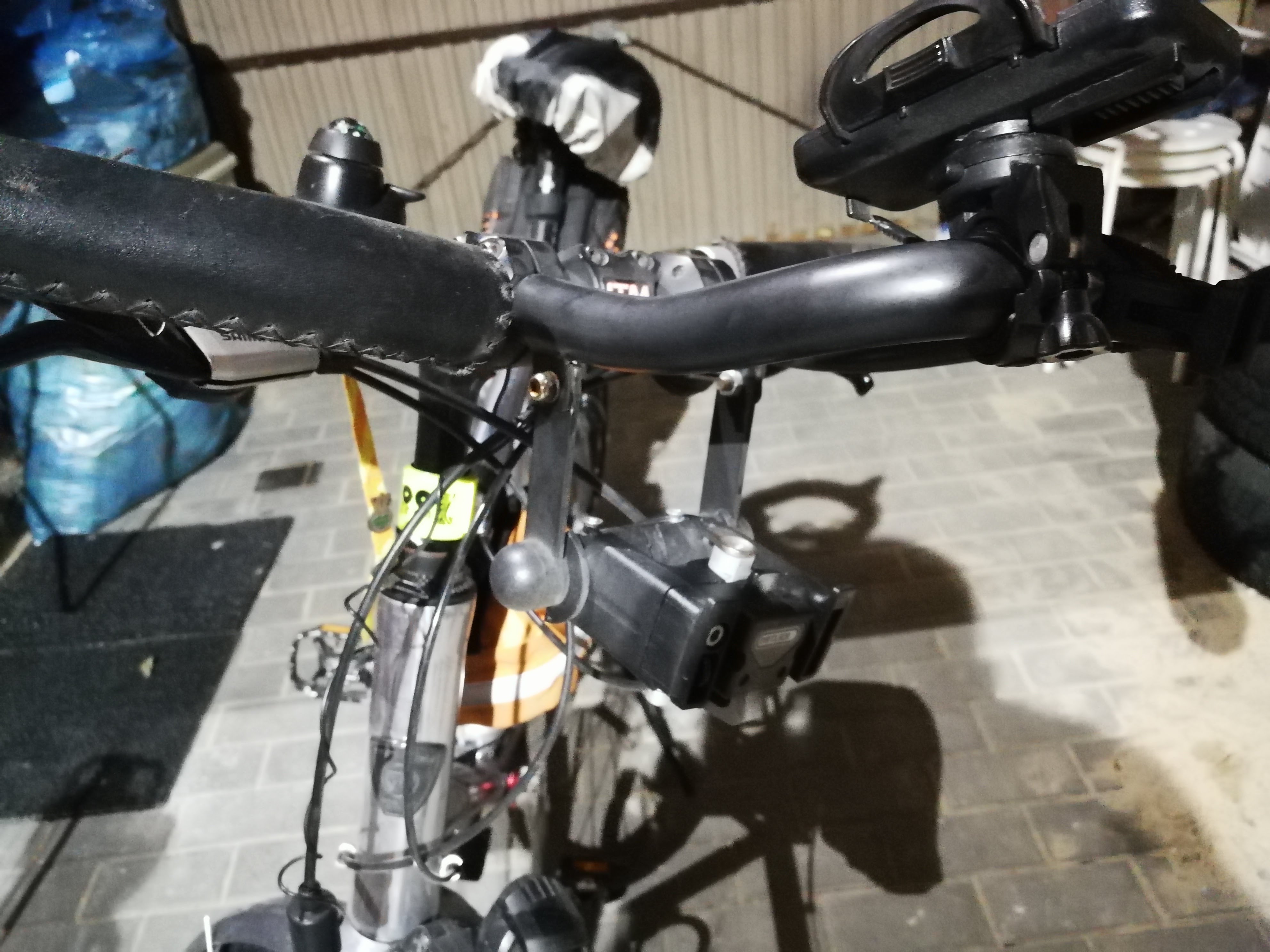

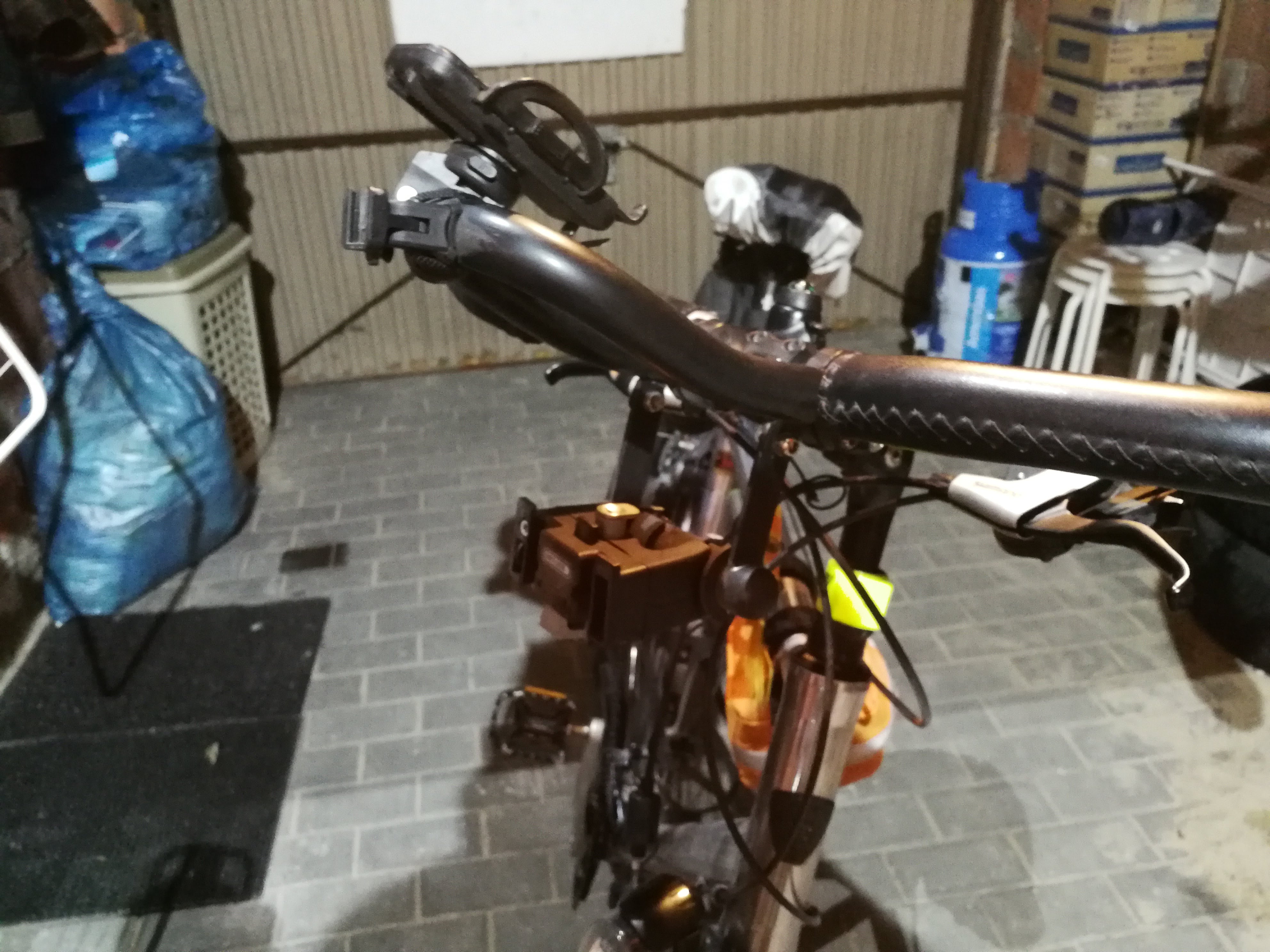

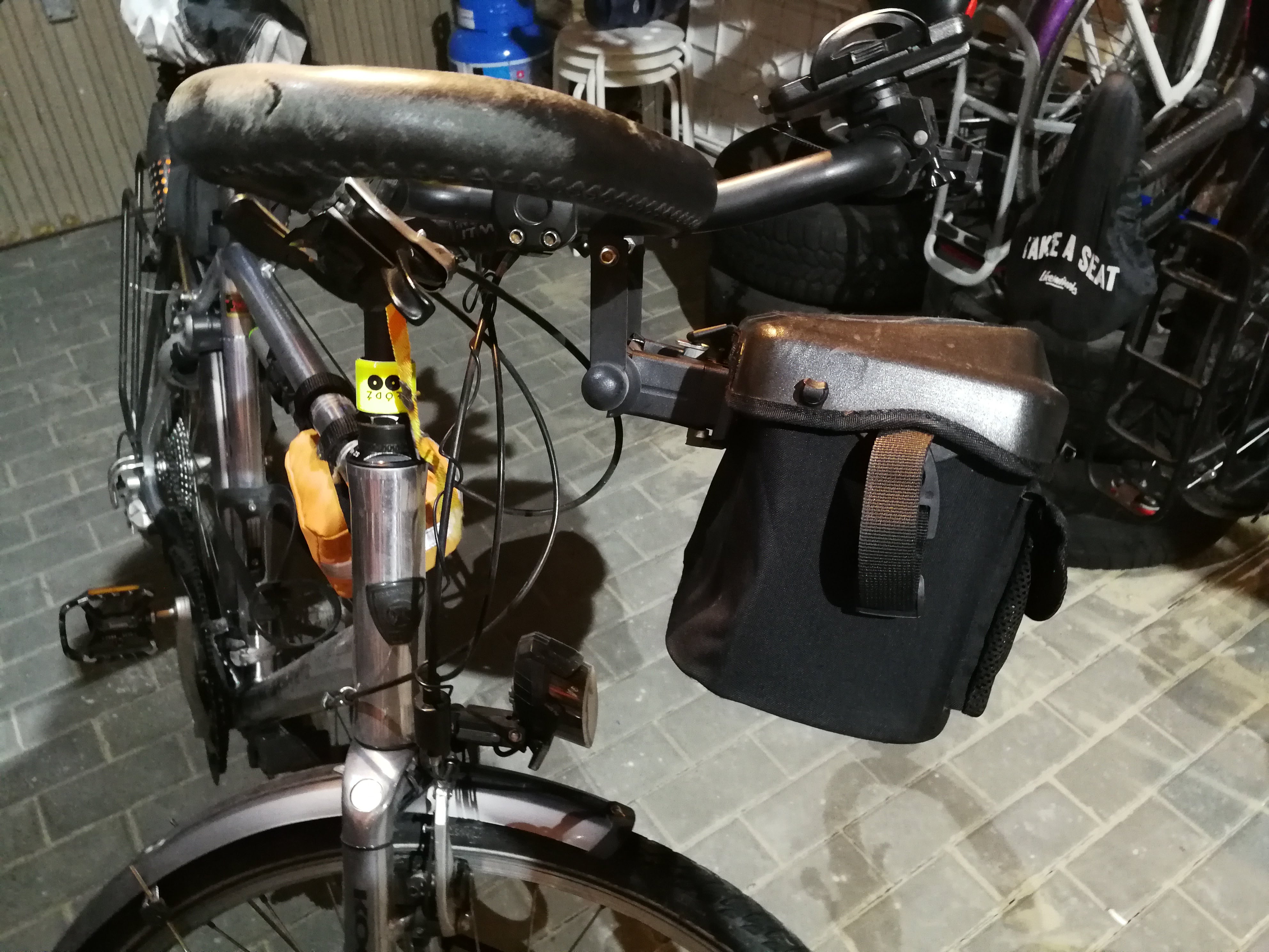

  • Wiadomości: 7545
Tak to wygląd u mnie.Może to nie lemondka tylko taki a`la wymysł Holendrów. Musiałem to zmusić do współpracy z torba Ortlieba`a

Myślałem o takim rozwiązaniu - czy jest wystarczająco stabilnie, jakbyś np. załadował 3kg?
