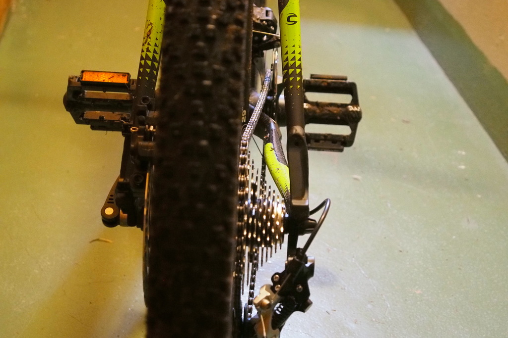

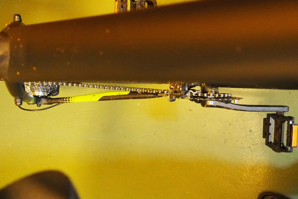

Niedawno kupiłem nowy rower górski 29'' i mam dziwny problem z napędem. Po wrzuceniu najlższejszego możliwego biegu (24/36) wystarczy kilka obrotów korbą do tyłu i łańcuch spada gdzieś na środek kasety. Po ruszeniu wskakuje z powrotem na najlżejszą zębatkę. Szybka inspekcja wykazała, że winna jest linia łańcucha: (na zdjęciach łańcuch jest na najlżejszym biegu)
Trochę mnie dziwi, że w nowym rowerze jest tak kiepsko ustawiony napęd. Zmierzyłem odległość blatu od środka ramy i wyszło ok 53mm, czyli według tej strony w normie. http://service.bythehive.com/Guide/Chainline+explained/9
Wydaje mi się, że przednie zębatki powinny być z 1.5cm bliżej ramy, żeby nic nie przeskakiwało (tak na chłopski rozum, punkt pomiędzy przednimi zębatkami powinien być chyba na linii środka kasety). Może ktoś ma pod ręką 29era z napędem 2x10 i mógłby zrobić szybki pomiar / zdjęcie? Może w tym rowerze jest po prostu coś spieprzone?

Rzeczywiście wygląda jakby korba siedziała na źle wymierzonym supporcie... jest zdecydowanie za daleko do ramy. Do sklepu!

Jak jest na HT2 to nie ma mozliwosci zeby byla zle zamontowana... ale geometria lancucha ze zdjecia wyglada po prostu zle. Po co komu blat na wysokosci malej zebatki z tylu? Powinien byc na 2giej - 3ciej.

W temacie, znalazlem ze w 2x10 Srama łańcuch ma byc prosty na blacie i środkowej koronce:
https://www.pinkbike.com/photo/7067942/
Shift the chain up to the fifth cog from the right and into the big chainring. Sight down the chain from the rear of the bike to check for a perfect chain-line. The chain should make a straight line from the number five cog to the big ring. If it doesn’t, the transmission may rattle or shift poorly in the cross-over gear selections.
(z: https://www.pinkbike.com/news/Tech-Tuesday-Install-a-SRAM-X0-Two-By-Ten-Crankset.html )
