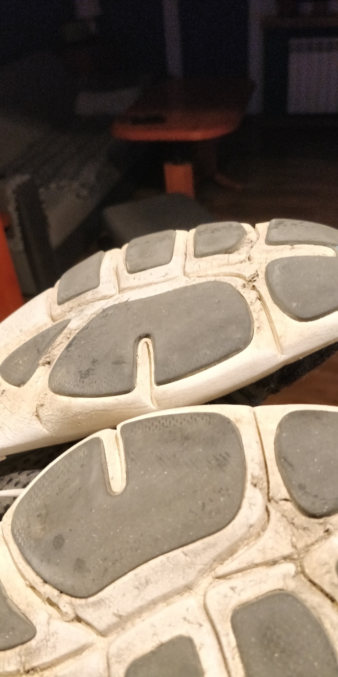

Ja mogę trochę uwiarygodnić mit ;-). W butach przejechane ok 5kkm, to są jakieś Kalenji z decathlona. Bardzo fajne i wygodne do jazdy, ale pierońsko delikatne. Może też być tak, że to trochę moja wina, bo ja jestem z tych, co się wiercą ciągle na rowerze, i wiecznie poprawiam nogę bo mi nie pasuje :) No i pedał raczej z tych co to mają ostre wykończenia...

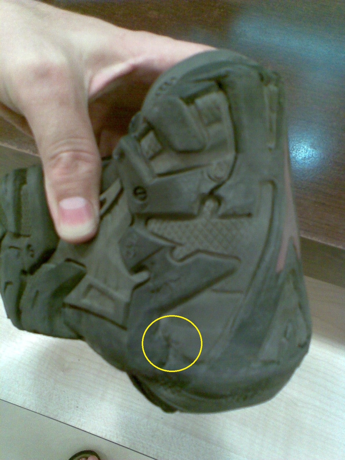

Jakiś czas temu tanie chińskie pedały z wkręcanymi pinami zjadły mi podeszwy w letnich butach Wojas.
Zdjęcie ostało się przypadkiem, ponieważ równocześnie pękła podeszwa i potrzebowałem do reklamacji
