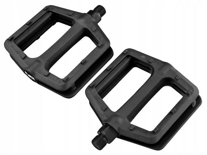

szukam szerokich pedałów platformowych z "bezpiecznymi" dla łydek pinami, czyli w praktyce plastikowych/nylonowych pedałów ;)
Coś takiego:
Brać to co jest na allegro, czyli w praktyce dwa podobne modele:
Author APD-F13
Octane one, NS Bikes - chyba to samo, bo waga i wygląd takie same
czy jest coś lepszego?

ja rok temu kupiłem Dartmoor COOKIE (90x95mm) za jakieś 50 PLN.
Trochę się zastanawiałem czy nie kupić pedałów na lepszych łożyskach (były mniej więcej rozmiaru tych Authorów) ale kiedy przyszły i zdałem sobie sprawę jakimi klocami są te większe to bardzo się ucieszyłem z decyzji.
Przejechały jakieś 7-8 tys. km i jestem z nich dalej zadowolony.
A jak oceniasz ostrość/bezpieczeństwo pinów?
  • Wiadomości: 10914
Odp: Pedały wyprawowe
« 13 Sie 2020, 19:07 »
Jak dla mnie te pedały to jest to czego chciałem. Noga nie zjeżdża, butów nie kroi.

Mam te Dartmoory w jednym rowerze i są ok. Natomiast te pedały podlinkowane nie są takie same, zobacz sobie, że różnią się rozmiarem platformy.

Kupiłem Dartmoor Cookie. Wstępnie są ok - szerokie, dobrze trzymają, piny dość "bezpieczne". Brak im otworów na odblaski - ale to pewnie można nalepić jakąś folię odblaskową.
