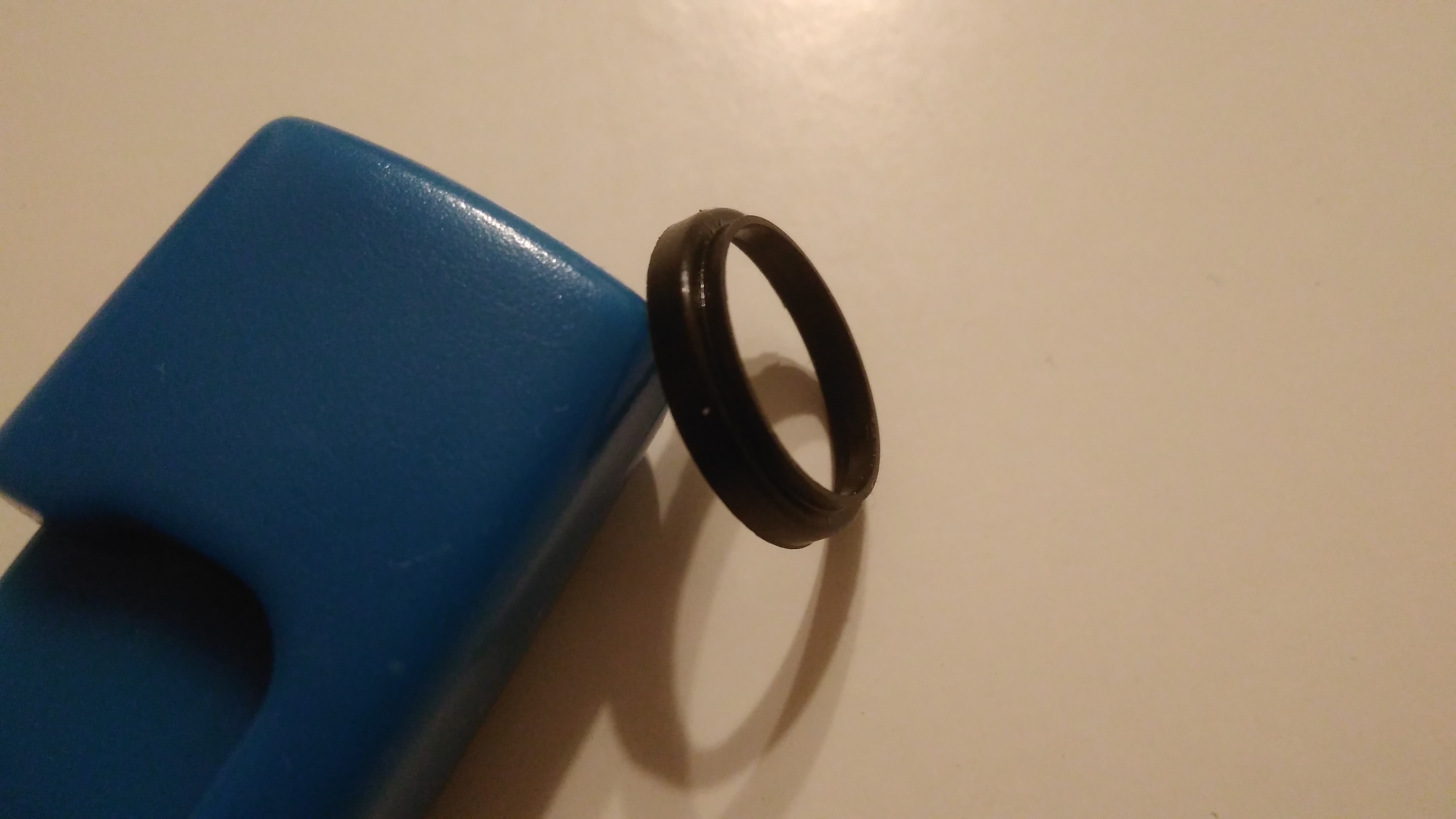

Akurat od strony gwintu jest tam tuleja ślizgowa a nie łożysko maszynowe. Łożyska są na końcu. Jakiś o-ring na pewno dopasujesz. Ale czy będzie równie skuteczny?
No tak, ale od zewnątrz jest bardzo dobre uszczelnienie (brak części ruchomych).
Woda i piasek leci od strony gwintu - to uszczelnienie jest ważne.

Jutro poszukam podobnej uszczelki w sklepach stacjonarnych. Od strony zewnętrznej pedału jest nieruchoma plastikowa nakrętko zatyczka z gwintem na 1,5 cm jej szerokości więc faktycznie małe prawdopodobieństwo, że tamtędy coś się dostanie do łożysk, jedyna droga to miejsce pod uszczelką.
Rozkręciłem pedał i wyjąłem uszczelkę, poszukam czegoś podobnego do zakupu.
