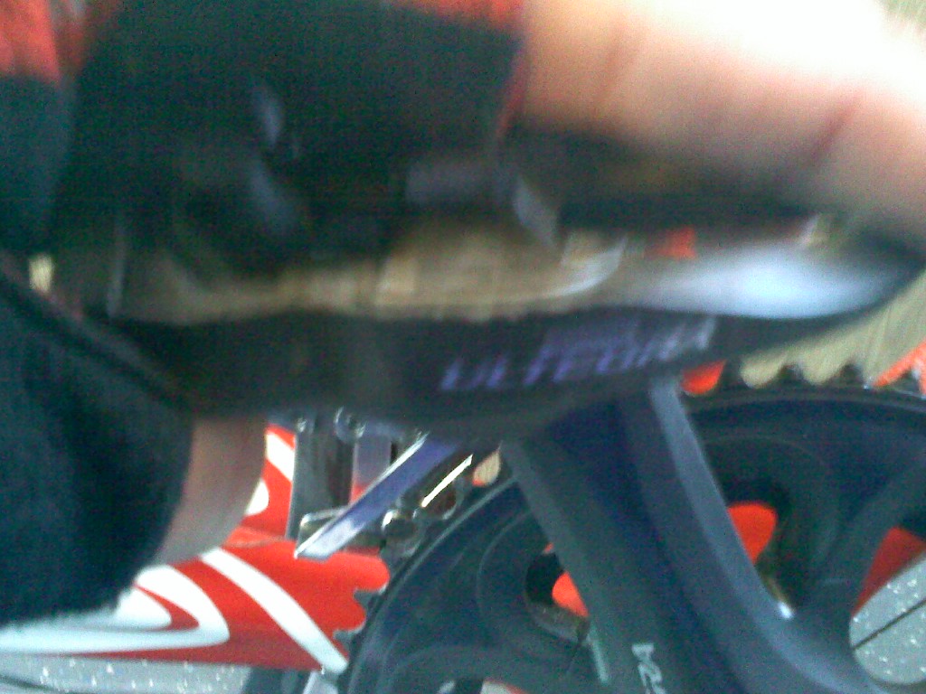

A ja cisnę czymś takim:
Czyli Shimano Ultegra model 6800.
I teraz pytanie do znawców w tych zagadnieniach?
Czy to normalne, że kolana mogą bolec przy zginaniu ich do tyłu? Nie powiem, że ten problem pojawił się podczas pierwszych użytkowań SPD. Czy to jest problem wyćwiczonych określonej części nogi, czy może odpowiednia pozycja na siodełku (kombinowałem i nie powiem, że im bardziej jestem z przodu siodełka, tym mniej ten problem występuje)?

Odświeżam temat bo stoję przed zakupem nowych pedałów SPD do szosy  :D
Jeździłem w tym roku na Shimano PD-M540. Niedawno korzystając z czarnej promocji zakupiłem pomiar mocy wraz z lewym ramieniem korby Ultegra FC-R8000. Chciałem odkręcić lewy pedał od starego ramienia korby i niestety zapiekło tak, że różne znane sposoby tj. przedłużka na klucz imbus 8 mm, zalanie WD-40 na kilka dni, w końcu ze znajomym serwisantem przypalanie palnikiem nie przyniosły efektu.
Na pedale napisane jest dokręcać 10 Nm w instrukcji pedałów jest 35-55Nm  :o. i bądź tu mądry Z tego co pamiętam dokręciłem ok 7-8 Nm (raczej nie dokręcam na maxa). Na szczęście udało się odkręcić pedał z prawego ramienia.
W turystyku mam jakieś stare SPD chyba M520  na płaski klucz i nie było jak dotąd problemów.
Czy też mieliście takie problemy z odkręceniem pedału SPD Shimano od korby szosowej typu Ultegra lub innej ?
Już troche ochłonąłem więc proszę doradźcie mi jakie kupić w miarę lekkie pedała, które normalnie można zakręcić/odkręcić, nie masakrując korby (tym razem z pomiarem mocy) ? Czy pchać się dalej w Shimano czy może coś od innego producenta ?
