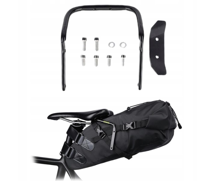

...a może cos takiego?

No właśnie chciałem tego uniknąć  :P

Są dwie podstawowe rzeczy, które wpływają na to, że torba się nie buja:
1. Odległość górnych pasków (tych mocowanych na prętach siodła) od sztycy. Im większa, tym lepsza. Ideałem byłyby korzystanie z oczek jak w Brooksach.
2. Kształt prętów - jeśli pręty siodła wgryzają się w torbę, to utrudnia bujanie. Znowu idealne są te w B17.
