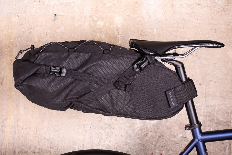

Zakupiłem Topeak Backloader 10 litrów. Generalnie fajna torba, ale niestety mimo wyboru torby mniejszej niż miałem wcześniej i lżejszej pojawia się  bujanie na boki. Pakuję ją poprawnie, dopijam pasy przy siodle maksymalnie mocno, ale to nic nie daje.
Nie chce kupować tych dodatkowych stabilizatorów.
Czy ten problem da się jakoś wyeliminować?
Jeżeli nie, to chętnie wysłucham waszych propozycji:
- możliwie najlżejsza (Topeak waży 490g więc nie najmniej)
- minimum 7l, max 10. (Może być nawet bliżej 7l bo na ultra i tak powinno być to wystarczające)
- NIE MOŻE SIĘ BUJAĆ NA BOKI (więc pewnie będzie mniej pojemna)
- o budżecie nie rozmawiajmy
- używana będzie w rowerze szosowym (sztyca w kształcie litery D)
Z góry dzięki za pomoc.

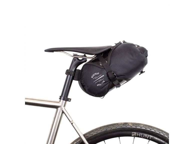

używam restrap race , lekka 250 g… nie buja , mogę polecić..
mam tez revelate ale 14 ,porządna torba …
do szosy ten restrap 7l powinien być ok

10l to jest mała podsiodłówka, tu nie powinno być bujania. Tyle że jak widzę ze zdjęć ona ma dość charakterystyczny kształt - tylko jeden rzep, mały obszar styku ze sztycą i dość dużą długość
Im dłuższa torba i mająca mniejszą powierzchnię styku ze sztycą tym bardziej będzie chybotliwa. Tak więc jeśli chcesz coś nowego kupować to radziłbym kupować coś z dwoma rzepami. Poza tym pamiętaj, że wielu producentów zawyża pojemności toreb. Apidura 7l wcale nie ma owych 7l, widziałem filmik, gdzie gość mierzył pojemność torby 9l - i realnie miała 8l. A 9l torba jest zauważalnie większa od tej 7l, więc ta 7l to ma może 5-5,5l. Nie wiem jak z Restrapem, ale też jak porównasz zdjęcie 10l Topeaka z 7l Restrapem to raczej tych 7l nie ma.
Ale mimo wszystko przy torbie tej wielkości bujanie powinno być minimalne, ja pokombinowałbym z wyładowaniem torby, najcięższe rzeczy muszą być od strony sztycy. Też trzeba pokombinować z rolowaniem, spróbować i od góry na dół i z z dołu na górę. A inna opcja to dać paski do tyłu na krzyż, a nie równolegle. Wypróbowanie tego nic nie kosztuje, a może coś zmienić.
